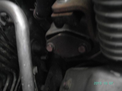

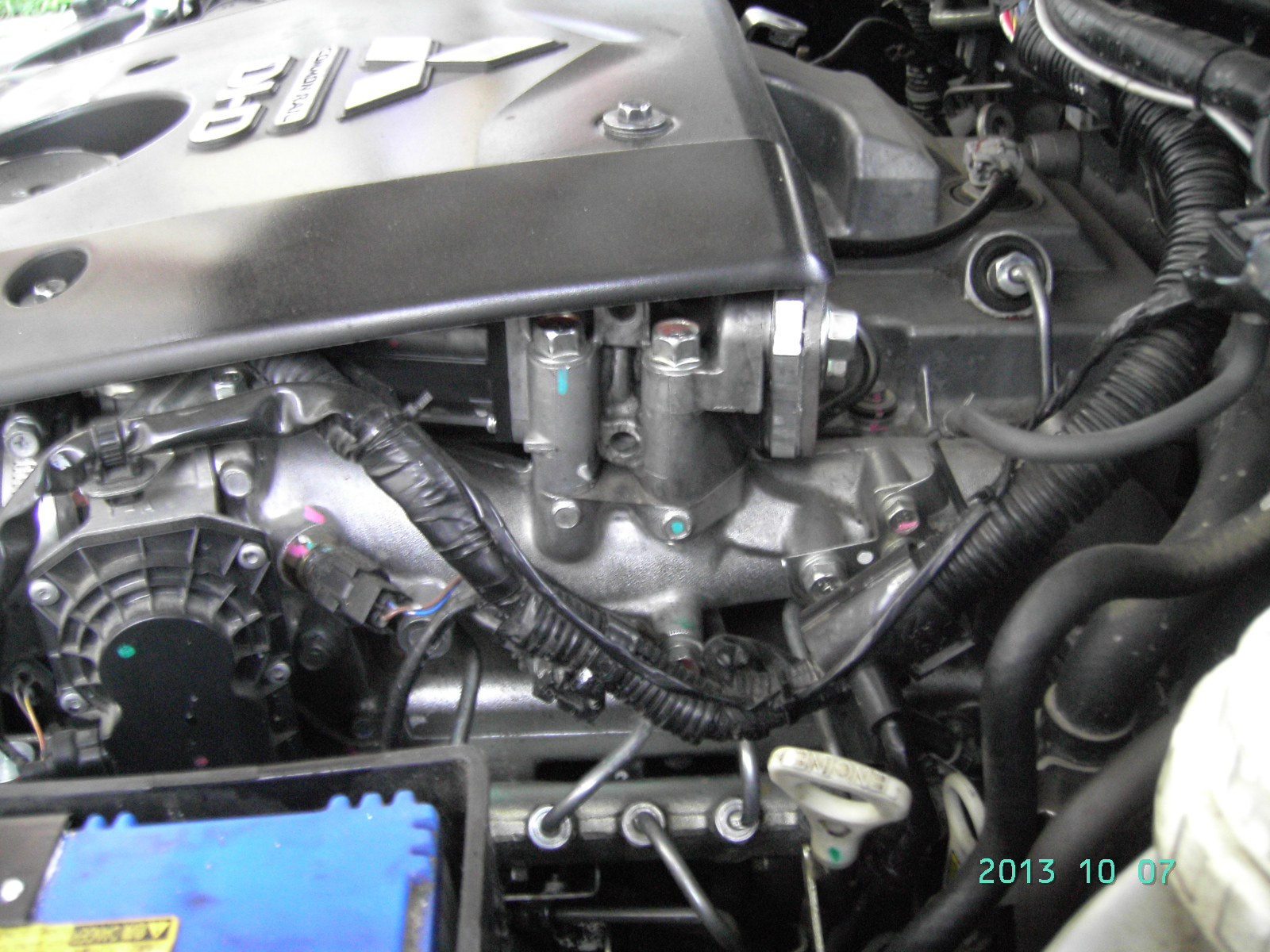

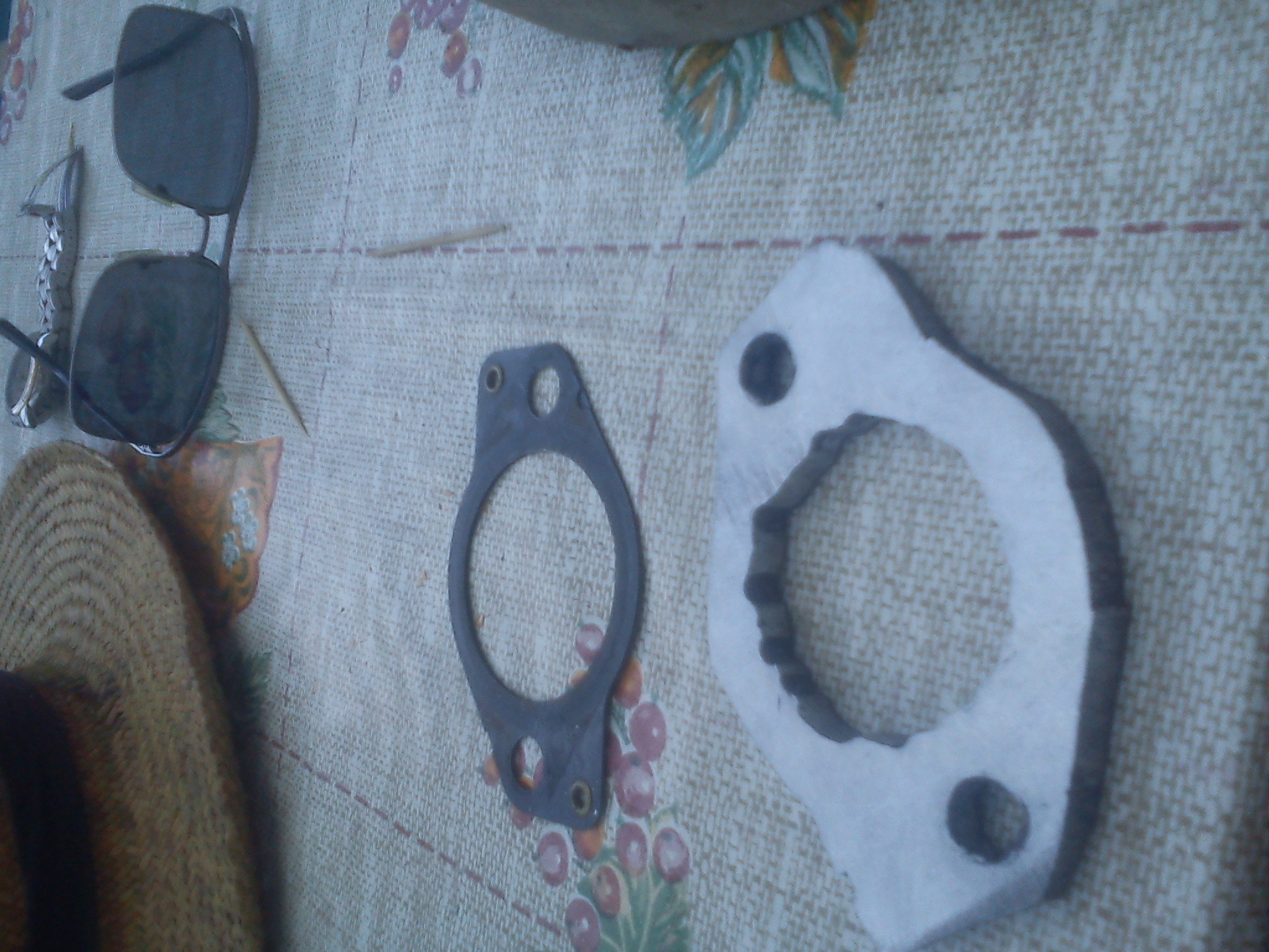

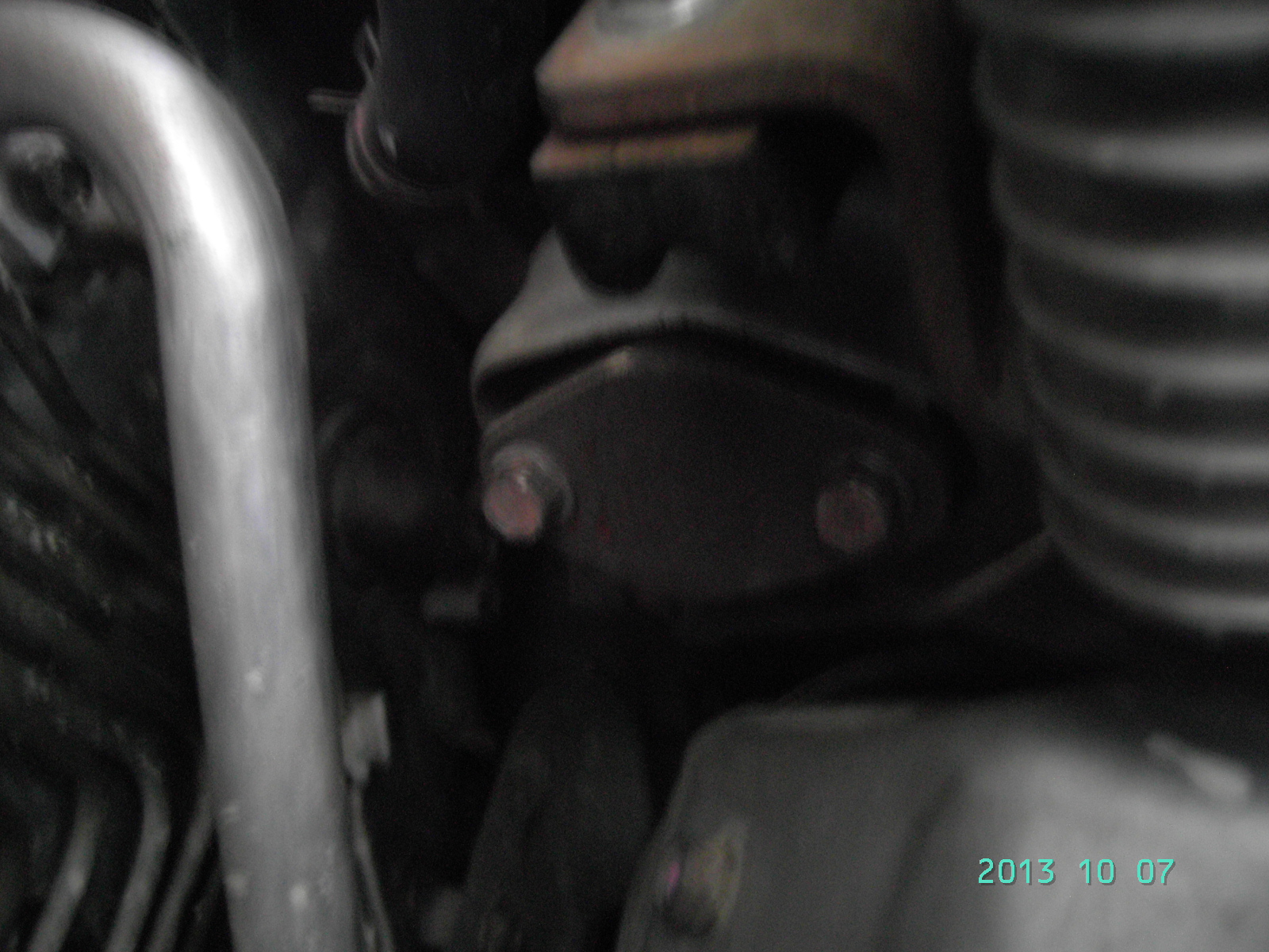

Re: ЕГР ........ нет слов.
Здоровья и денег боле.
У меня без всяких трубочек.Только штепсельный разьем .Его оставляем на месте.Клапан как бы остается в работе. Приобретаем или изготавливаем заглушки,глушим и получаем удовольтвие. не забудь почистить впускной коллектор. Смотри фото.
