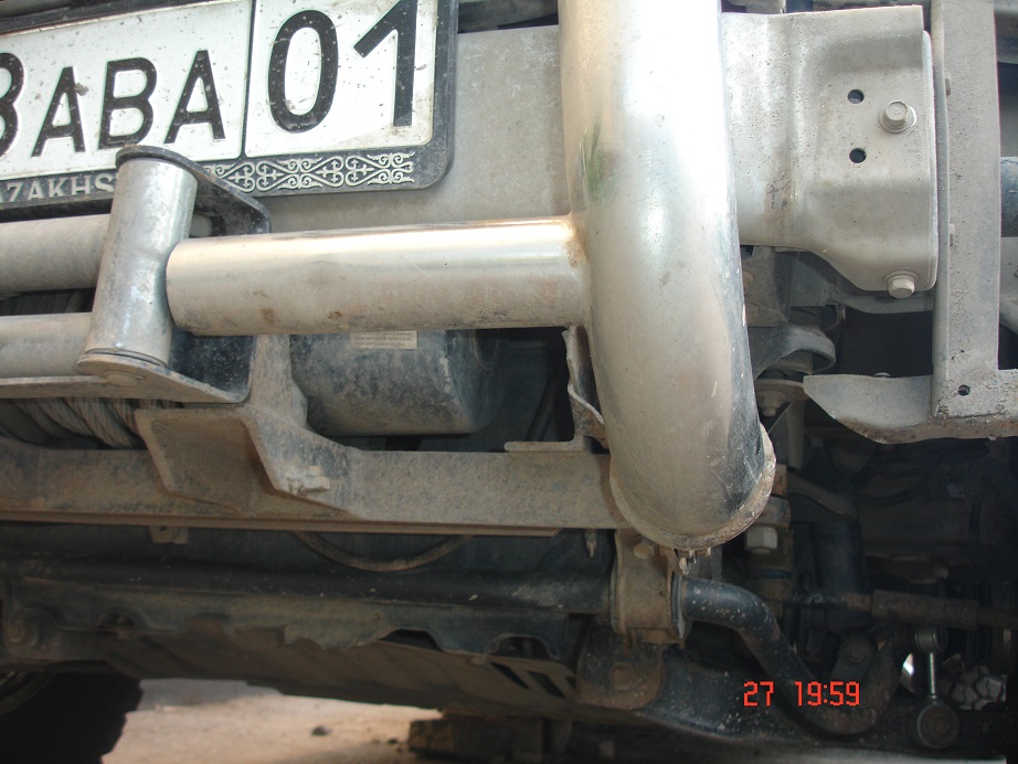

а в поворотах задевают, ибо и диски "далековыступающие", и лебедь спереди. высота родных пружин составила 42 см., так что тоже под замену. Завтра приобретаются аммы, пружины и в бой, дай бог 1го

Ну вот, после замены пружин на собаку жопа задралась конечно, хотя нет, скорее поднялась
А с мордой не всё однозначно
Замена передних амов(на собаки), проверка подушек. Передняя (перед двиглом которая) одна просевшая, доставка оригинала - месяц! Менять - так наверное всё же пару лучше. Дубликаты подбирать судя по всему бессмысленно. Попробую помудрить с перепрессовкой резины в старую, будет результат - отпишусь.
По ходу вопрос : Так как стоит лебедь, решил выставить торсионы. При замере расстояние между отбойником и ограничителем - больше 30 мм. При регулировке откручиваем верхнюю гайку на болту (у меня там их две), и нижней затягиваем, так? Т.е. болт в кронштейне/лапе/вобщемвэтойхреновине торсиона сидит свободно? И соответственно (для поднятия) мне необходимо ЗАТЯНУТЬ этот болт, т.е уменьшить расстояние от шляпки болта до рег. гайки верно?

Да, для подъема болт закручивается.
