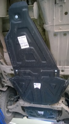

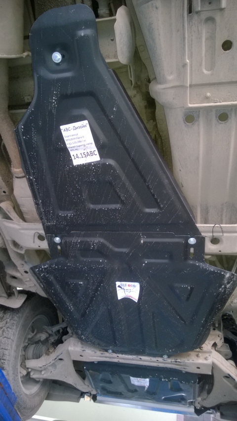

Покатался я с новой защитой ABC, повисел на ней всем весом на сугробах. (лучше конечно штатной но все же тонковата) В итоге сейчас выхлопная труба молотит о защиту. Под водительским местом, там где изгиб трубы идет. Там было то расстояние совсем чуть чуть да нее, и вот она чуток прогнулась до трубы, сейчас с таким гулом езжу... И главное снаружи Паджерика не так шумно как в салоне))
Собственно вопрос, что же делать? Ну выправлю я ее, дак опять повисну и стучать будет. Может есть какие то огнестойкие резинки или еще что то, чтоб приклеить их на защиту и как упрется защита в выхлопную трубу, так и не будет стучать, мягко будет.
На будущее как вариант думаю приварить с внутренней части защиты вдоль 2 трубы от одного крепления до другого. Т.е. ребра жесткости так сказать. Думаю из чего. на сколько толстые, чтоб выдержало вес... Тогда и лупить не будет и крепче защита будет.

Варианта, собственно, два:Svetliy писал(а):Что за защита такая?
"Три АВС ("эй-би-си") тюнинг", она же: "АВС Дизайн" (TRIABC AUTOTUNING), тогда это композитная,
либо: 14.02ABC от "АВС-Дизайн", тогда-алюминий.

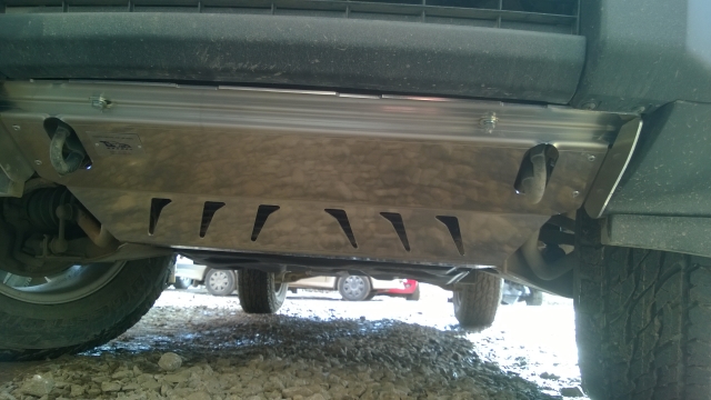

Добрый день. Может кому пригодиться. У меня стоит защита MOTODOR (алюминий 5мм) почти по всему днищу ( кроме топливного бака, делал защиту в PAJERO SHOP (сейчас делает и MOTODOR)), так же была установлена защита заднего бампера TRIABC- это маленькая пластина на бампере (если и есть защита то маленькая), поменял на MOTODOR закрывает где-то большую половину задней части автомобиля после задней подвески (начинается где-то с середины и заканчивается на заднем бампере). У MOTODORа можно защитить все днище на PAJERO на штатные крепления.

А эксплуатируешь это добро как?

Сильно не бью защиту (о твердые поверхности еще стучал (бетон,камни)). Отверстий для охлаждения на коробке передач нет, тащил заднеприводный пикап по колее из глины "запищала коробка".

ABC дизайн вроде. На одной написано 14.15 ABC. Состоит из 4-х частей. Первая алюминий, остальные стальные. Вот которая от носа третья, она и уперлась в выхлопную.vector-n писал(а):Варианта, собственно, два:Svetliy писал(а):Что за защита такая?

Может в районе выхлопной трубы по обе стороны (обхватим трубу, т.е. внутри этой V) можно поставить V образный мет. лист. Нижняя часть к защите просверлив 2 отверстия в нем, а верхний куда нибудь вверх к кузову, но вопрос в том, есть ли там где нибудь место, чтоб закрепить и чтоб покрепче, может балка от интегрированной рамы с отверстиями, чтоб не портить и тд. Возможность залезть под авто и посмотреть пока нет, поэтому спрашиваю у знающих, может обращали внимание. Так сказать этот металл в виде V будет принимать на себя всю нагрузку если сяду брюхом и не даст промяться до трубы.
Есть и такой вопрос. Какой материал и какой толщины должен быть, чтоб выдержать любую нагрузку, если я на него брюхом сяду (с разгона препятствия не преодолеваю) и чтоб он не прогибался совсем? (до трубы там миллиметраж). Думаю может заменить этот лист защиты на самодельный толстый прямой (без ребер жесткости получается).
