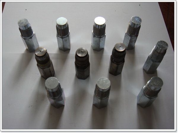

G.A.P писал(а):fella, Помогло догнать феррари? :=-O: ::-D:
Он пока не догнал, но 200крузак v8 4,5дизель делает легко.
С раздаткой трудно за феррари угнаться, а Паджеры 4 только с ней и делают.
В каждой шутке есть доля правды. В Тае Спорты выпускают без раздатки.
Элька, тот же Спорт, без раздатки, "надутая " и "залитая" то есть скорректированая по воздуху и топливу,
проходит четверть мили за 11 секунд, до сотни за 5-6.
Кто ходит четверть с этим временем, можно посмотреть здесь http://dragtimes.info/en/results/
Можно заменить перепускной клапан в рейке красивой заглушкой, как наши Тайские товарищи. ::-D:
И можно начинать заниматься наддувом. На 1,8 атм машину так срывает как будто до этого была сплошная турбояма.
Потом трудно откатываться до стока.
