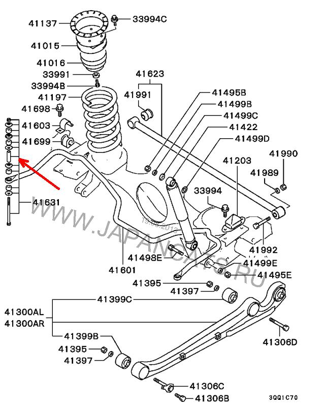

Re: Передний стабилизатор(втулки)
Хватит тупить!!! При вывешивании заднего моста не опускается ниже из-за того что не дает стабилизатор - висит на стойках стабилизатора!!! Не разу не видели что ли паджерика на подъемнике?
Если вы уверены что не на нем висит, а на амортизаторах то почему тогда у вас ухо амортизатора отрывает только когда снят задний стабилизатор??? Да потому что без заднего стабилизатора ход становится больше и ограничителем хода уже становится амортизатор!!! Для того и подвязывают, чтобы уши не отрывало!
Prizrack писал(а):"не должен" и "не может" - это несколько разные вещи !
Я имел ввиду, что амортизатор не рассчитан на то, чтобы держать мост, когда он висит, поэтому отрывает крепления амортизатора! Допустим немного он и может выдержать но не постоянно!
Стабилизатор и ограничивает ход моста вниз чтобы не вылетели пружины и чтобы не отрывало уши у амортизаторов.
Пусть грамотные гуру меня поправят если я не прав!
Покажите мне хоть одного человека у которого стоит штатный задний стабилизатор со штатными стойками стабилизатора и одновременно подвязан мост!!!
Мост подвязывают когда стаб задний снимают!
т.е. "стабилизатор поперечной устойчивости" служит для того, чтобы не вылетели пружины и не отрывало уши у амортизаторовBarmalei8202 писал(а):Стабилизатор и ограничивает ход моста вниз чтобы не вылетели пружины и чтобы не отрывало уши у амортизаторов.
и происходит это за счет двух стоечек, с резиночками?
я правильно понимаю?
Ну служит-то он для других целей, но и эту функцию он тоже выполняет. т.к. когда я поднимал авто на подъемнике дабы поменять пружины задние, я просто отсоединил стойки заднего стабилизатора и мост опустился - повис только на тормозном шланге, шланг отсоединил и мост повис на задних амортизаторах - тогда пружины легко снял...
Так что удержание заднего моста происходит это за счет двух стоечек, с резиночками!
Еще как может.Barmalei8202 писал(а):M@veric Не может амортизатор держать мост, его порвет или крепления оторвет!
Если на подъемнике снять задний стаб и вывесить мост - мост не отвалится.
А вот если снять аммортизаторы, а стаб оставить и вывесить мост?
Как минимум погнет болты стоек стабилизатора.
Чего он в таком случае удерживает?
