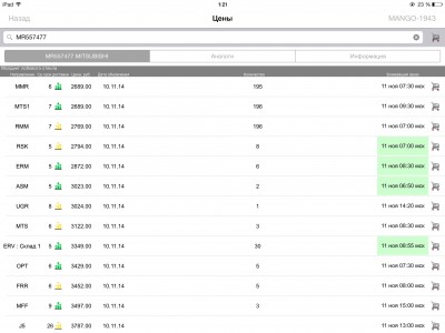

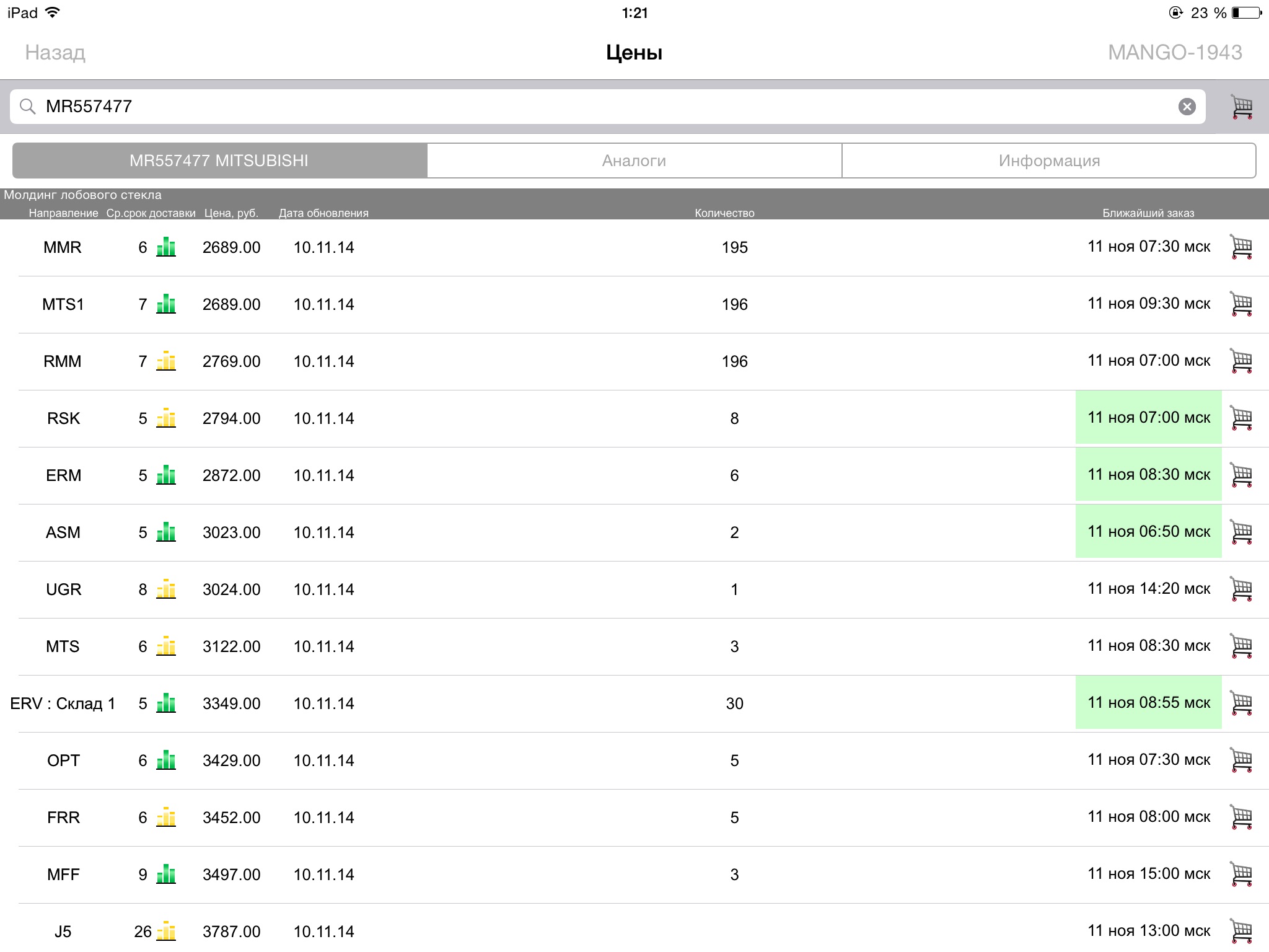

Мне при замене стекла сохранили родной молдинг без каких-либо проблем.Wignowski писал(а):Нужен совет: для замены лобового стекла на Паджере 4 ( с 2008г. ) достаточно молдинга 6107А019, или ещё необходима прокладка лобового стекла MN167792 ?

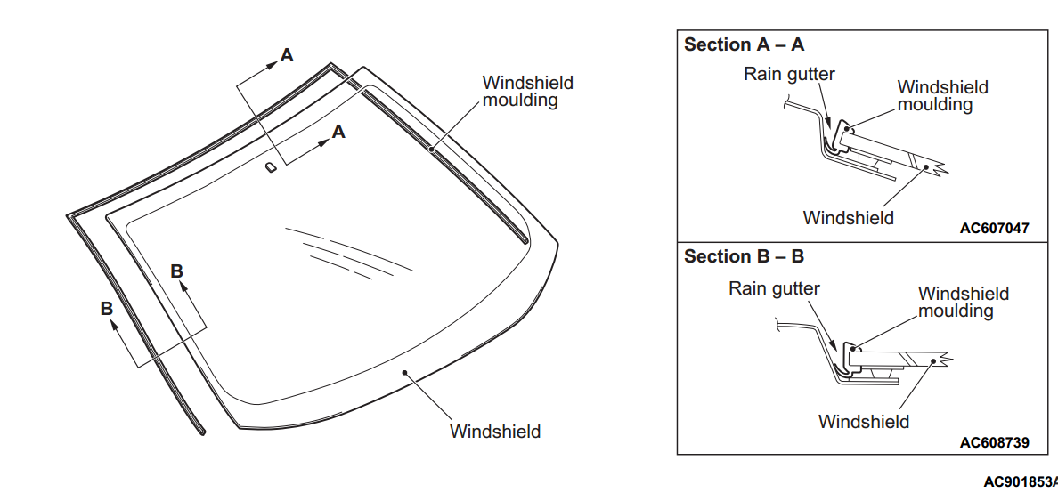

Молдинг лёг ровно или всё-таки есть волны чуть?BabyHummer A-328 писал(а):Мне при замене стекла сохранили родной молдинг без каких-либо проблем.Wignowski писал(а):Нужен совет: для замены лобового стекла на Паджере 4 ( с 2008г. ) достаточно молдинга 6107А019, или ещё необходима прокладка лобового стекла MN167792 ?Про прокладку я даже и не слышал никогда.
Мне просто молдинг тоже оставили, но если приглядеться, видно что чуть волна есть...
- Lebed
- Сообщения: 10748
- Двигатель:: ******
- Мой автомобиль(и):: ******
- Откуда: ***
- Откуда: ***
- Благодарил (а): 236 раз
- Поблагодарили: 431 раз
Re: Лобовое стекло на P4. Всё о нём.

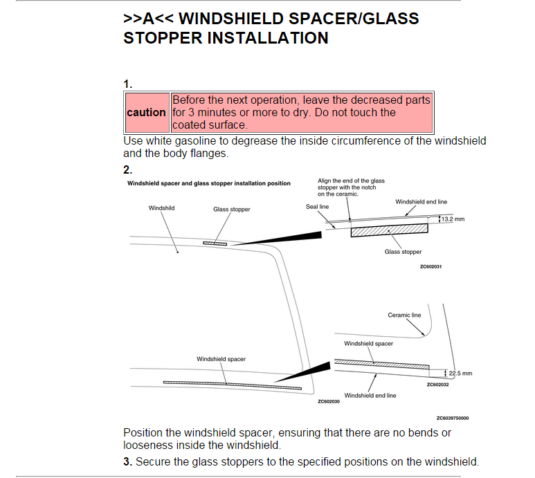

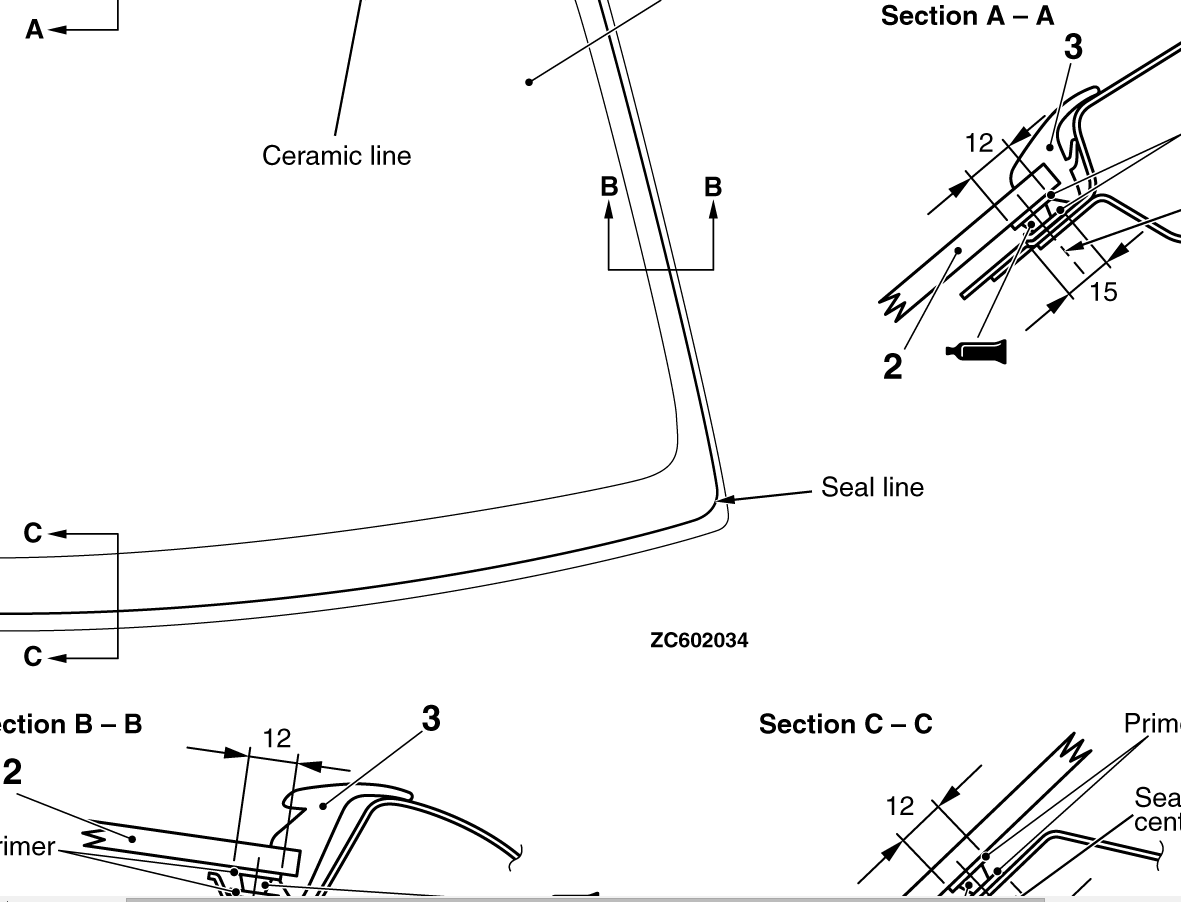

И для кого пишут эти книжки под названием "мануал", "рук-во" и пр?
Наверное им просто делать нечего. Или вам, решившим оставить старую резинку, интересно переспрашивать друг у друга "Ну, как получилось, нормально?"
Цит. "
....>>B<< WINDSHIELD INSTALLATION
1. Install the windshield moulding to the windshield...
Цит. "
