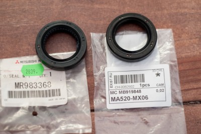

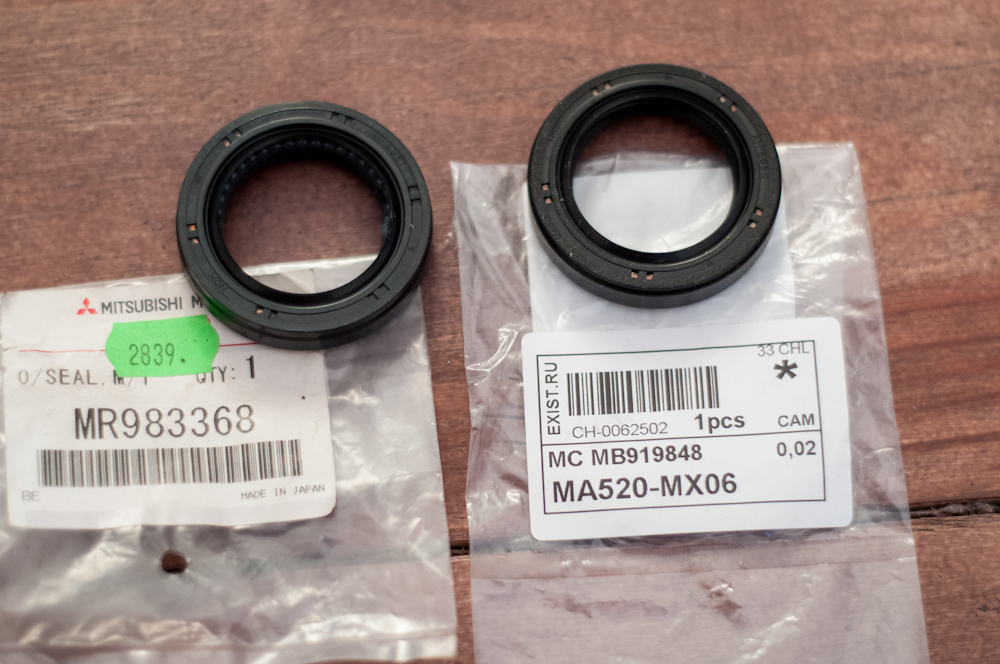

Потек у меня сальник хвостовика АКПП, замена - работы на 5 минут. Но сальник этот редкий, по каталогу порылся по размерам сальник хвостовика раздатки со стороны кардана заднего моста, один в один должен быть. В отличии от сальника АКПП, сальник раздатки очень популярный, имеет кучу аналогов, и всегда бывает в наличии. Вообщем купил я два сальника для раздатки, успешно заменил протекающий на АКП, все встало проблем нет. Сегодня пришел сальник АКПП (две недели добирался) ниже фото сравнения, из отличий небольшое сужение с внешней стороны (установке не мешает) и смазка на внутренней поверхности. Конечно если есть время можно и подождать родного, но у меня коробка начала ссатся как соседский пудель в лифте.
Будте бдительные пакетики на фотке перепутаны местами!
Cальник АКПП MB919848 в пакетике лежит NOK AH1895F
Сальник раздатки MR983368 в пакетике лежит NOK AH1895G
Слева сальник АКПП справа разадатки

m0nster а зелененький ярлычок, это что ценник :=-O:

idled слава богу нет :)
