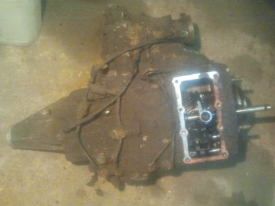

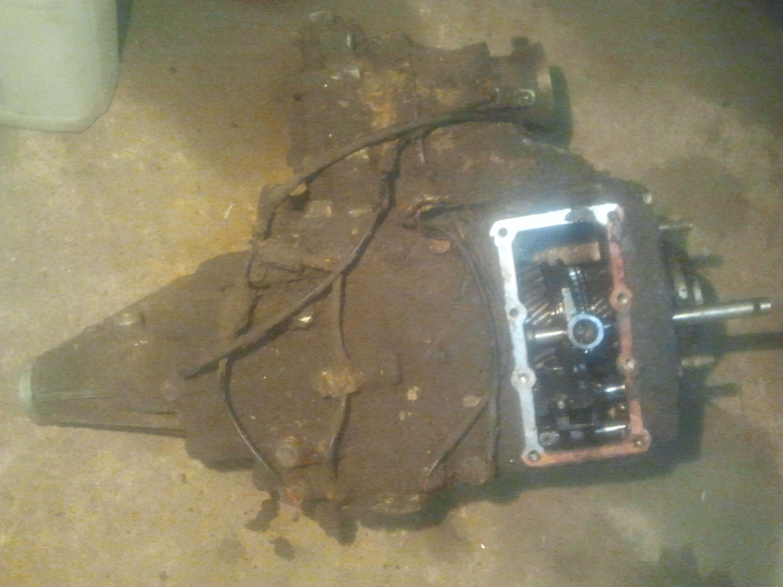

В общем суть такая......поиском пользовался, а толку ноль,так как сколько людей столько и мнений и дабы не плодить темы напишу сюда.......у меня имеется раздадка, как до последнего момента думаю что ПТ, но вот когда пробил машину по вину с которой снимал ,оказалось что на ней должна стоять раздадка СС.....вот теперь вопрос :как мне узнать что за раздадка(возможна она была поменяна на ПТ)......рычагов переключений нет проверить сколько включений не смогу ,может есть еще какие то отличия ......снимал с П2 ....коротыш,леворукий ,бензин V6,с блокировкой в заднем мосту,на переднем мосту стоит пневмопривод включения моста ......это вся инфа о машине с которой снял не известного зверька( РК )
de
Сообщения: 3993
Зарегистрирован: 28 мар 2008, 06:00
Откуда: Йошкар-Ола [12]
Благодарил (а): 14 раз
Поблагодарили: 67 раз
Re: Замена цепи в раздатке Super Select
Сообщение de »
Элементарно. Сфотографируй, и тебе сразу скажут, что за агрегат.

собственно вот если понятно
