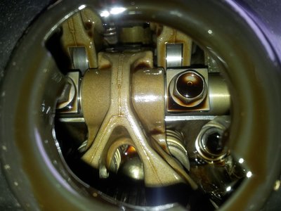

Вопрос прохождения ТО по времени очень забавен... У меня почти аналогичный случай: за 4 года ПАДЖЕРО прошёл чуть более 20 тк..., в том числе за последние два года 7 тк..., и что мне теперь делать... все жижи отовсюду слить..., свечи, колодки, диски и все фильтры до бака заменить? :=-O:
Ну, колодки не надо, диски тем более... - не точатся. Свечи иридиевые могут и ОД пережить. Так может и ДРУГОЕ при таком пробеге менять не стоит? Вот основной вопрос - и он индивидуален для каждого. Хозяин - барин... и отвечать хозяину перед собой!
Долго метелить не буду, моторное масло МОБИЛ 5W50 отходило - в июне два года будет. Спасибо ОД, если бы не это, то влили бы 0W20, недавно узнал, проект заказ/наряда в гараже нашёл :=-O: - кроме мордобития не могём чудес (с). На этой воде два года точно бы не проездил, а так - смотрите!

Alniker писал(а): Долго метелить не буду, моторное масло МОБИЛ 5W50 отходило - в июне два года будет.
А долго и не надо.
Приложите к этому результаты экспертизы масла.
Уверен после них, Ваш энтузиазм по-убавится. :)

Alniker писал(а): У меня почти аналогичный случай: за 4 года ПАДЖЕРО прошёл чуть более 20 тк...,
20К - это полный пробег машины? Если да, то количество лака для такого пробега просто нецензурное.

Да ладно, где там лак?
ИМХО это у него не лак. Мобил 1 он по жизни рыжий, + пятидесятка густая стекает медленно, особенно где поверхности из под литья, там масло на неровной поверхноси задерживается и такой цвет даёт. Если посмотреть, где чистовая обработка, то всё чистое, белое.

Это только что заглушенный мотор, всё нормально.

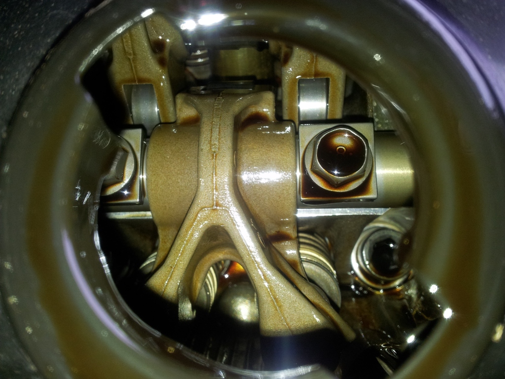

Re: Каждое ТО
Сообщение oasys »
Присмотрись к кулачкам, на левом четко видно две полосы масла слева и справа, выглядят совершенно не так.
Сообщения: 57487
Поблагодарили: 4803 раза
Re: Каждое ТО
Во первых это не кулачки, а ролики.
Во вторых, а что там не так?! Масляная плёнка "расползается" по сторонам.
Да и фото не даёт явного представления.
Но это девственный мотор, не нагоняйте.
Да и проблемы у них в другом месте.

Вот посмотри для сравнения, то же самое масло, выглядит совершенно иначе.

oasys писал(а):Присмотрись к кулачкам, на левом четко видно две полосы масла слева и справа, выглядят совершенно не так.
Конечно не так, я же говорю на механически обработанных и на литых поверхностях и слой масла разный и внешний вид то же. На матовой и механически обработанной поверхности даже одинаковый слой масла по разному будет выглядеть. Вот там полочка есть светлая, как раз обработанная, так слева на ней потёк у кромки собрался потолще, он тоже рыжий.

oasys писал(а):Вот посмотри для сравнения, то же самое масло, выглядит совершенно иначе.
http://www.oil-club.ru/forum/topic/945- ... ntry106934
Сравнить то я могу. НО.
Чтобы сравнивать нужно как минимум попросить автора снять клапанную крышку и рокера что на фото.
Затем будем сравнивать как выглядят распредвалы. Что в принципе тоже будет не корректно, но хоть будут сравниваться одни и теже детали.
Так что выше уже сказал, не надо. :)
Разница по роликам из-за вспышки, посмотри под отблеском... - те же две полосы.

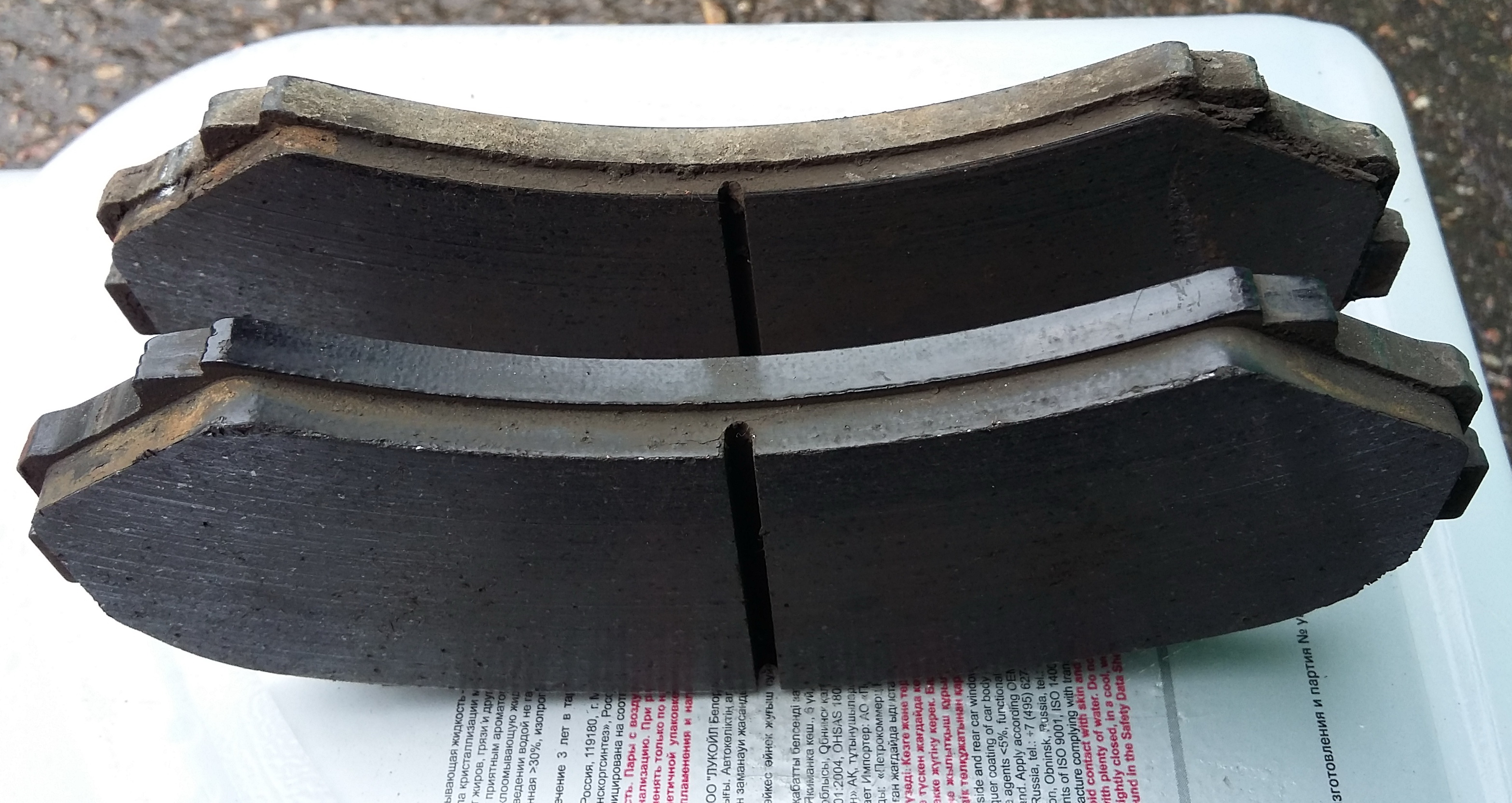

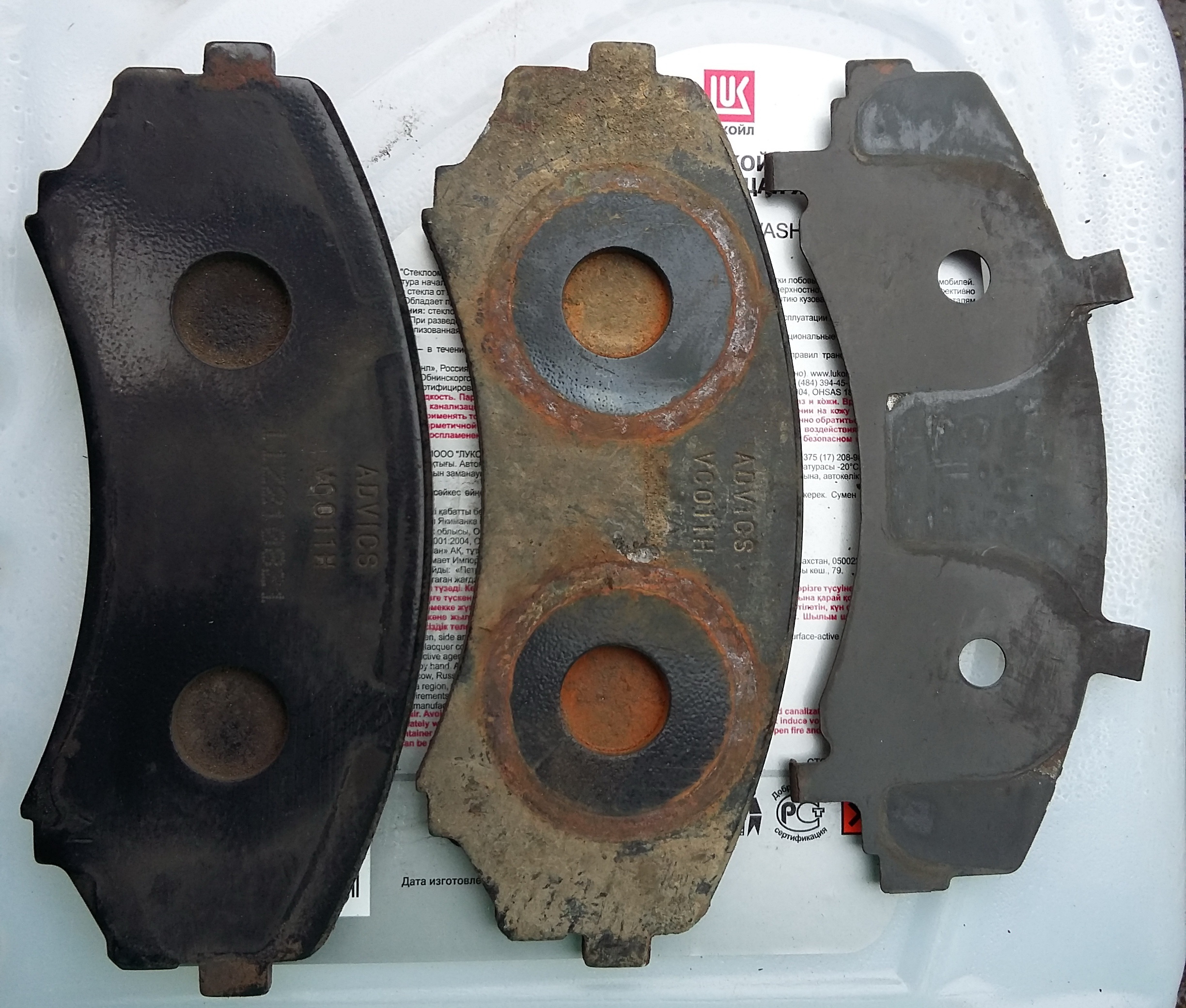

Dreya15
Сообщения: 9
Зарегистрирован: 23 июл 2015, 21:32
Двигатель:: 6G72, Бензин, 3.0 л
Мой автомобиль(и):: Mitsubishi Pajero IV, 5 doors, АТ
Re: Каждое ТО
Сообщение Dreya15 »
Lebed писал(а):
Dreya15 писал(а):....
6 Пробег, км 40 500
7 Вид тех.обслуживания (ориентир.) 4 года эксплуатации (по сервисной книжке ТО-60)......
А что тогда менялось по то 45 тыс?

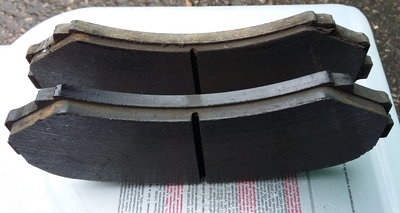

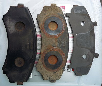

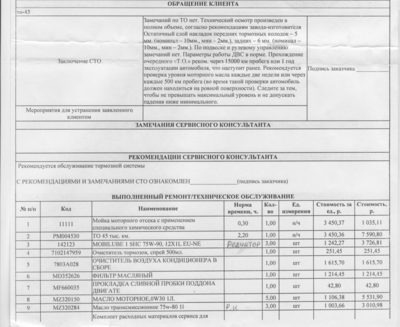

В Рольфе на ТО-45 меняли все масла и фильтры. Наряд-заказ прилагается. Ни тормозуху, ни антифриз не меняли.
Хотели тогда ещё, год назад поменять передние колодки. Отъездил на них ещё 1 год, около 10 тыс.км. Осталось около 30-50%. Поменял вместе с тормозухой.
На фотках пара колодок: внешняя и внутренняя. Внешняя изношена меньше. Комплект родных заменённых колодок, правда без второй противоскрипной пластины. Внутренняя колодка и пластина более ржавые.
Хотелось всё-таки уточнить у опытных форумчан - на пару колодок достаточно одной противоскрипной пластины, или лучше ставить пару, как с завода?
Последний раз редактировалось Dreya15 19 апр 2016, 11:44, всего редактировалось 1 раз.

зачем тебе скрипучки, если колодки с 30% запасом... - в утиль :*SCRATCH*: , по трансмаслу на 0.5 л нае, да и другого шоколада по расходникам и химии хватает... :*YES*:

А из практики, какая остаточная толщина накладки на передней тормозной колодке критична? По логике 3-4 мм.
Иначе зачем противоскрипные пластины? Ведь они начинают работать только при такой остаточной толщине накладок!
Или они ещё для чего-то другого нужны?

Тут не знаю, а на ТОЙОТЕ минимум был 1 мм, после чего должны работать скрипуны, внутри или снаружи, где быстрее сработалось.
Скрипуны не нужны, если колодки периодически контролируются и прогнозируется их износ, 1-2 мм - в утиль. :*YES*:

Dreya15 писал(а):А из практики, какая остаточная толщина накладки на передней тормозной колодке критична? По логике 3-4 мм.
Во первых скрипуны и противоскрипные пластины, это 2 большие разницы. Во вторых критерием визуального износа колодок является полоса, которая разделяет накладку на 2 части. Как стёрлось на глубину плолсы, значит пора менять.
