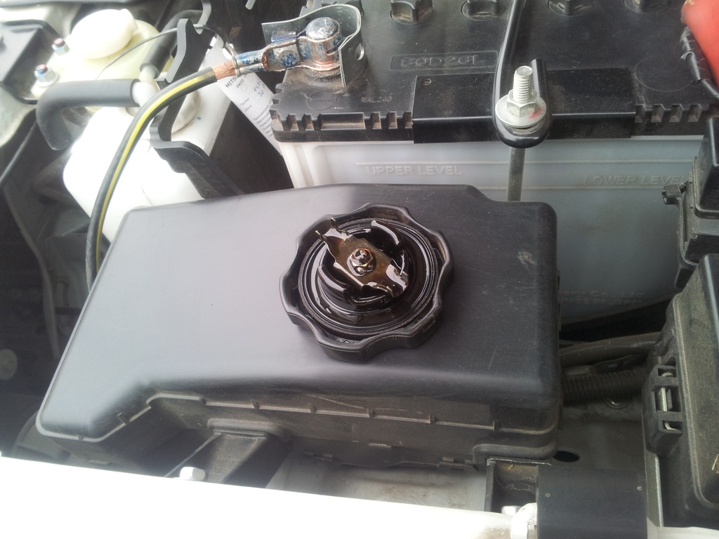

Долго метелить не буду, моторное масло МОБИЛ 5W50 отходило - в июне два года будет. Спасибо ОД, если бы не это, то влили бы 0W20, недавно узнал, проект заказ/наряда в гараже нашёл :=-O: - кроме мордобития не могём чудес (с). На этой воде два года точно бы не проездил, а так - смотрите!
В семье есть ещё РАВ4, эксплуатируется изрядно - и тут всё без вопросов и размышлений. В случае же с ПАДЖЕРО, придётся контролировать расходники и индивидуалить :*YES*:
зы... масло МОБИЛ 5W30 на замену давно куплено, в самом конце 2014 г, у единственного в городе дистрибьютора МОБИЛ, но имеет пару вопросов подлинности по таре..., читаю, исследую вопрос. Дистрибьютор менять не хочет, бумажку выдал - лей говорит! Согласно своим тестам склонен залить..., но ИМПОзамещение - зае! :razdrajen:

Alniker писал(а): У меня почти аналогичный случай: за 4 года ПАДЖЕРО прошёл чуть более 20 тк...,
20К - это полный пробег машины? Если да, то количество лака для такого пробега просто нецензурное.
ИМХО это у него не лак. Мобил 1 он по жизни рыжий, + пятидесятка густая стекает медленно, особенно где поверхности из под литья, там масло на неровной поверхноси задерживается и такой цвет даёт. Если посмотреть, где чистовая обработка, то всё чистое, белое.

Это только что заглушенный мотор, всё нормально.

oasys
Присмотрись к кулачкам, на левом четко видно две полосы масла слева и справа, выглядят совершенно не так.

Во первых это не кулачки, а ролики.
Во вторых, а что там не так?! Масляная плёнка "расползается" по сторонам.
Да и фото не даёт явного представления.
Но это девственный мотор, не нагоняйте.
Да и проблемы у них в другом месте.

oasys писал(а):Присмотрись к кулачкам, на левом четко видно две полосы масла слева и справа, выглядят совершенно не так.
Конечно не так, я же говорю на механически обработанных и на литых поверхностях и слой масла разный и внешний вид то же. На матовой и механически обработанной поверхности даже одинаковый слой масла по разному будет выглядеть. Вот там полочка есть светлая, как раз обработанная, так слева на ней потёк у кромки собрался потолще, он тоже рыжий.
Разница по роликам из-за вспышки, посмотри под отблеском... - те же две полосы.
Девственный двигатель (с)..., каким же ему быть на 20 тк... - хоть ОЛЕЙНУ залей :*BYE*:
