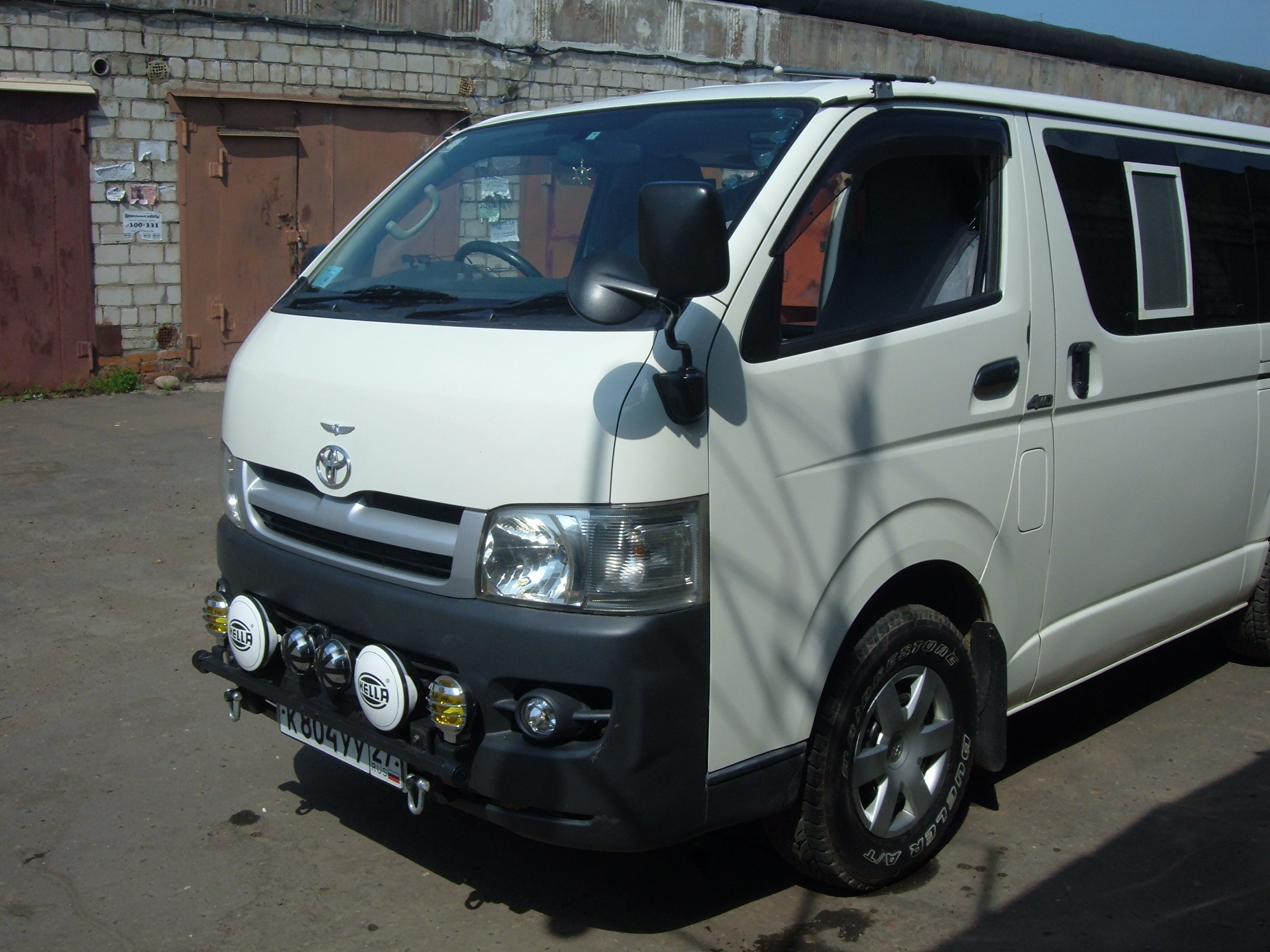

M@veric писал(а): Кстати Rally 1000 лежат за ненадобностью. Могу продать. :;-):
Спасибо, свои имеются :*THANK*:. Пять лет на Хайсе, и второй год на нонешней, очень хорошо выручают, особенно в ненастье, о ксеноне даже не хочу вспоминать, да они в паре со штатным, любой ксенон перебивают, это очень хорошо видно, когда на ночной таёжной трассе обгоняя "ксенонового" попутчика, и сравнявшись с ним, включаешь свой ДАЛЬНИЙ... как правило эффект очень сильный, особенно если впереди стоит группа дорожных знаков... слепят как разноцветные зеркала. Ещё многое зависит от ламп, в ХЕЛЛА Ралли 1000ff у меня стоят лампы ХЕЛЛА 55вт + 90%, а в штатных блокфарах КОИТО Вайт БАМ III, в БЛИЖНИХ и ДАЛЬНИХ соответственно.
