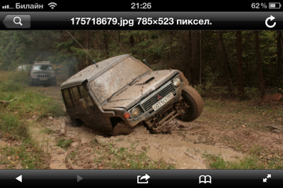

Сообщение мото »

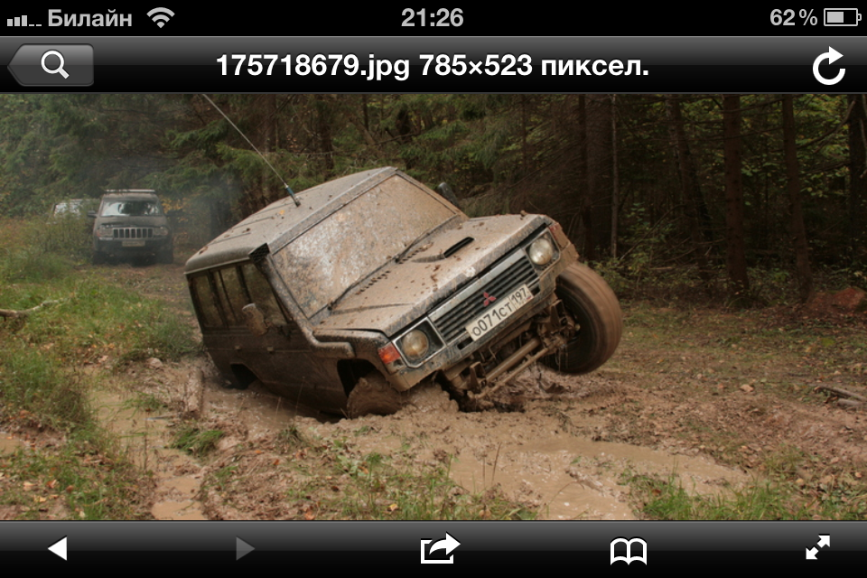

паджеро 1 на 35 симекс

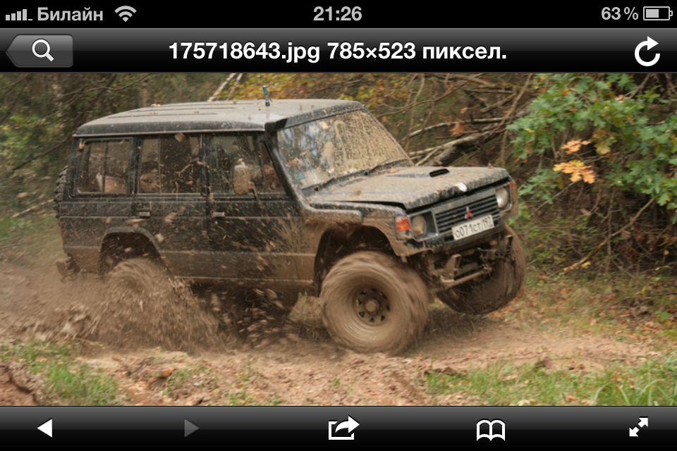

Re: Фото с шинами
Сообщение raketa »
да да знакомая лужа )))

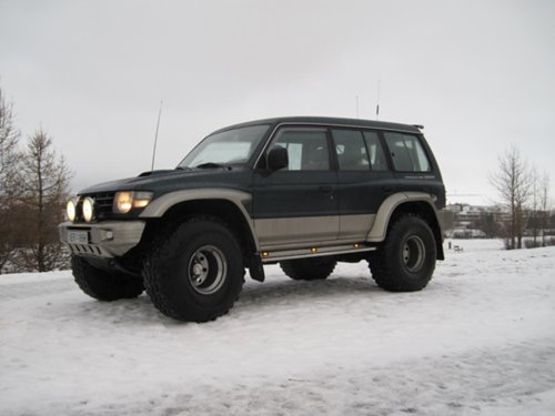

Re: Фото с шинами
Сообщение Vitaliy666 »
бодик 40-0
диски R16/ 6x139.7/ 8JJ/ ET-10/ DIA108
шины Power Grip KC11 285/75 R16 122/119Q

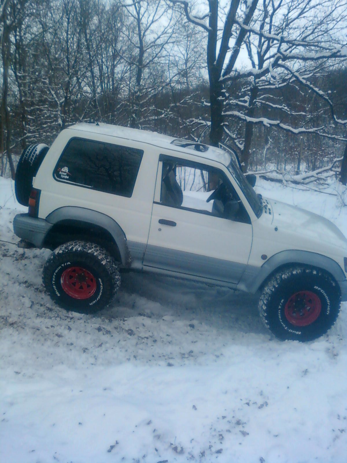

Re: Фото с шинами
Сообщение kyzya11 »
255|85|16 без бодика

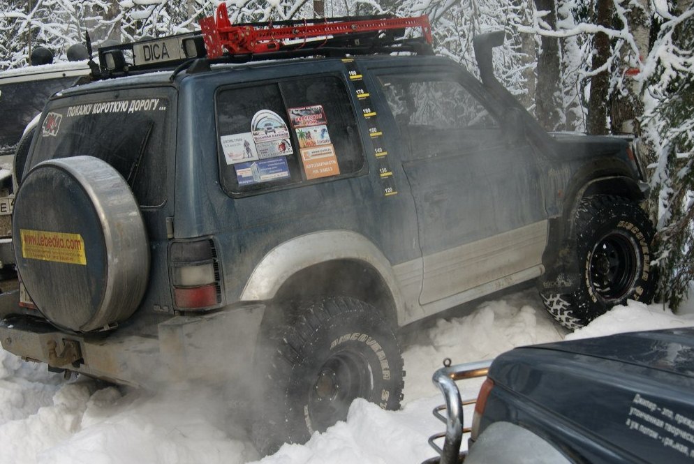

Re: Фото с шинами
Сообщение dica »
35/12.5 15" СТТ Дицки -19
Паджера II 3.0 (коротыш) vs Сценик Ф2 1.6АТ vs Пацаномобиль 08
Бодик, подвеска, сафаре-пружины, липетки, люстры, огоньки, тросики, силовики и прочая хрень на 35 тапках. Жена требует стремянку.

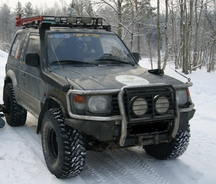

Re: Фото с шинами
Сообщение АТН »
35/12.5/15
Pajero II/94г./МКПП/6G72/SuperSelect/СиБи 27 Mhz/35х12.5х15 ВФГ КМ2/ бодик 8 см
