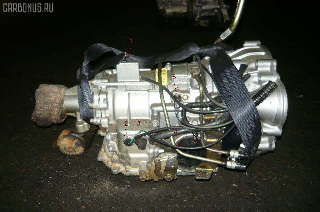

Прикупил себе акпп,подскажите какие датчики ча что отвечают? особенно большой круглый под номером 4 ? И как снять шрус на выходе,который с тремя болтами? выбивать или какаято особенность есть?

2 дачьик тепературы 3 соленоиды.4 кикдаун.5 дачик врашения вала

А какой принцип действия кикдауна ? Это же вроде функция компа переключать на более пониженную передачу при педали газа в пол...
