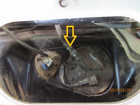

коллеги,как открутить шланг с бензонасоса-крутится вместе со шлангом,а потом опять заворачивается на трубку :twisted: держу газовым ключем (где стрелка) и ключем кручу эту гайку ................

че-то вы странное делаете...
тут же "штуцерное" соединение. 2 ключа надо. один одевается на толстую "гайку", второй на мелкую (похожа по фото на 11-12).
Соединение-то размыкается не в месте желтой стрелки, а ниже. Между шлицами под ключи.

мелкая гайка приварена к патрубку, большую(накидную) с сорвал с места - но она крутится вместе со шлангом...........вот и пробовал газовым ключем держать шланг за опрессовку и крутить гайку ключем -все крутится, но наоборот:опрессовка на месте ,а гайка вместе со шлангом ,а он ещё и короткий (нехвает длины на скручивание) был бы в гараже-открутил бы шланг с магистрали топливной (авто на стоянке стоит с низу подлазить неохота)

всё намного проще: берём что-то типа ножа и режем этот шланг. при обратном воссоединении скрепляем дружбу хомутом.
проверено.

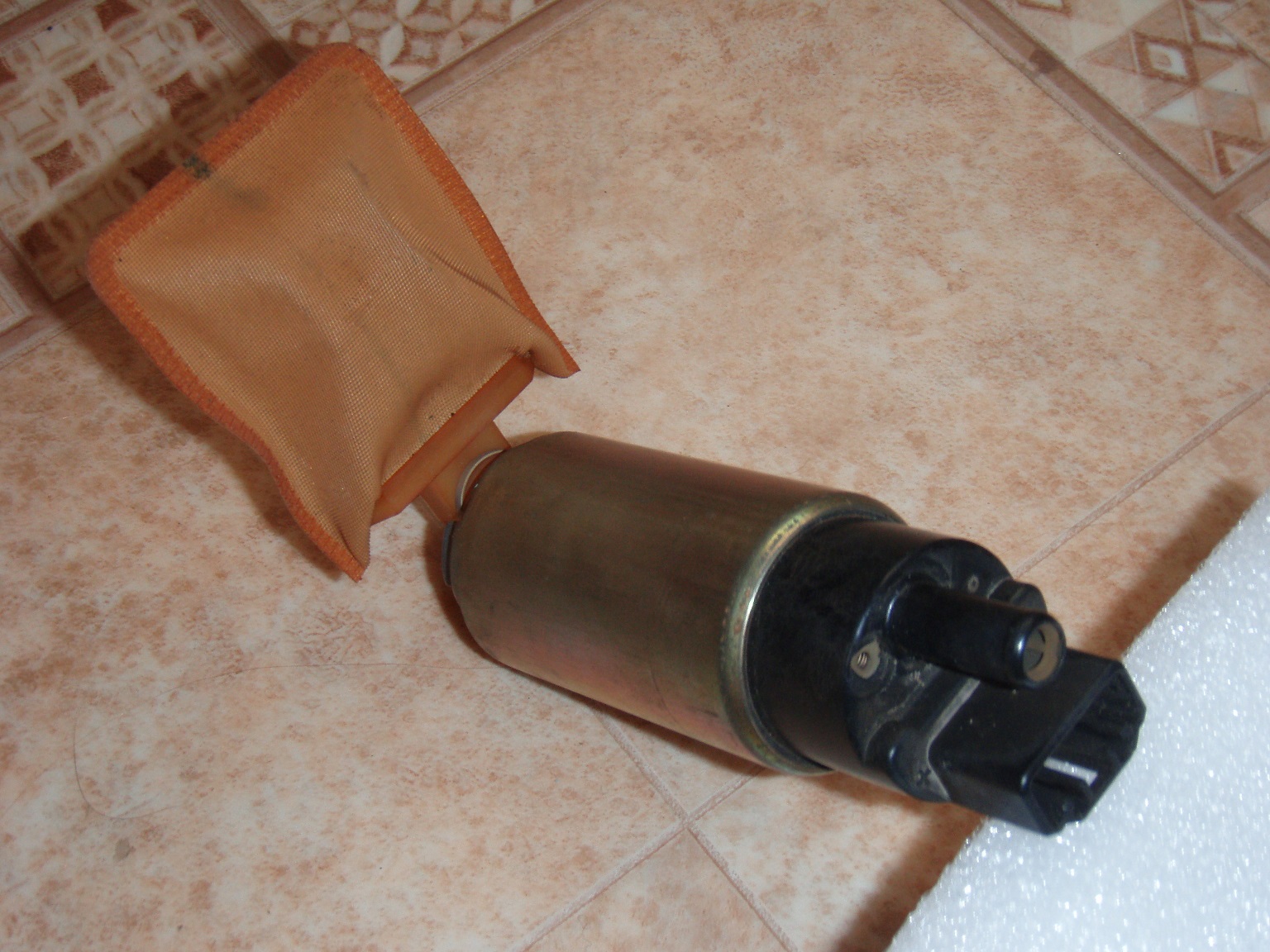

Внимание! Бензонасос E2471 AIRTEX. Если будете покупать, купить сразу сетку отдельно к нему или поищите где нибудь ее какую нибудь универсальную как он придет. Дело в том что с ним в комплекте нет сетки! еще с ним в комплекте нет прокладок. Собственно все что Вам пригодится из этого набора только сам насос, остальное там негодное имхо. Покрайней мере не для наших ведерок, ну только если 2 хомутика и бензошланг, что будет стоять в баке от трубок к насосу.
Если надо фото вот:
прокладки что с ним в комплекте
а вот что стоит у нас, если порвете сажайте на герметик.
сам насос уже установлен
резиночка что держит сетку тоже не подходит она с ножками, хотя их можно отрезать, я оставил старую
сетку тоже промыл просто и поставил старую т.к. за новой надо было ехать, а машина была уже разобрана.
пысы. сувать в эту машину насос от десятки считаю неправильным ибо давление и ресурс у насосов разный. расчитан на разные нагрузки...
всем удачи на дорогах.

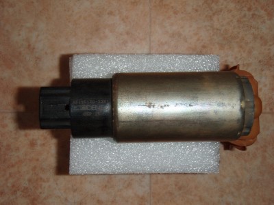

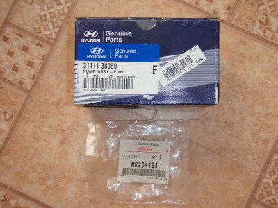

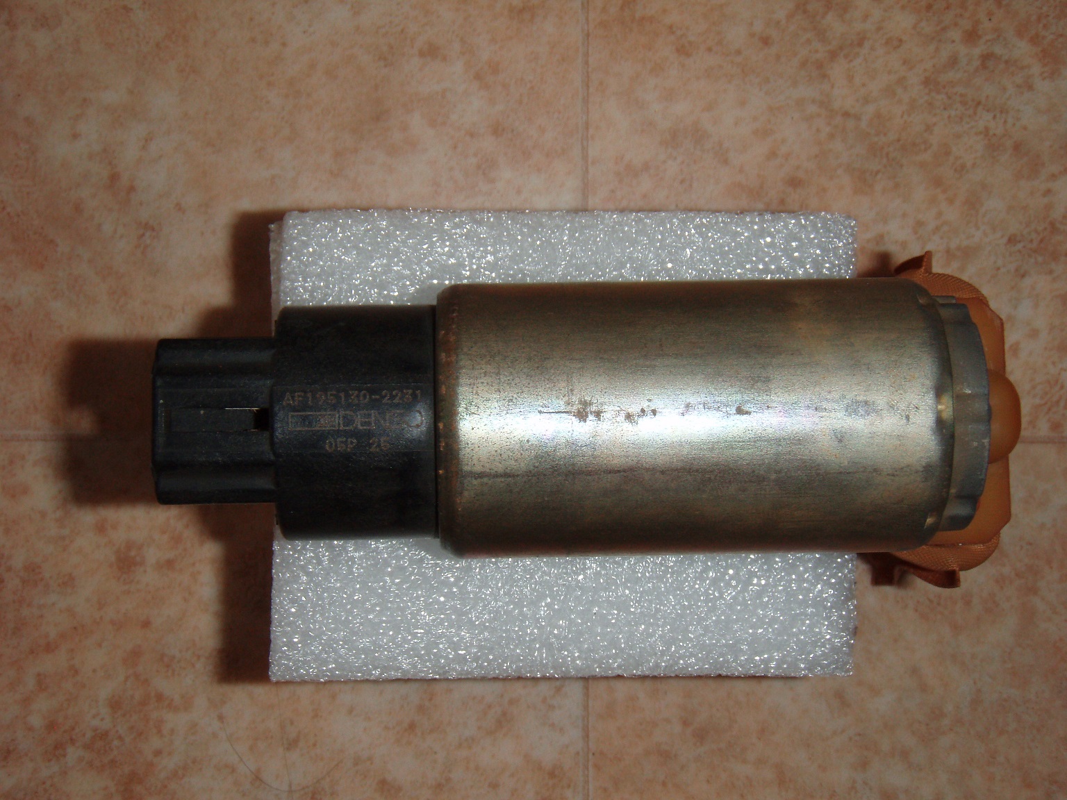

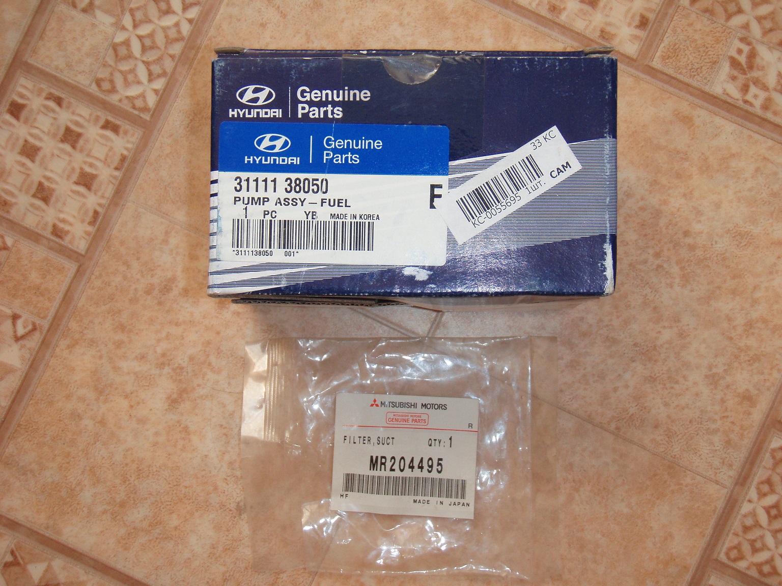

родной насос отпахал почти 20 лет,по виду очень даже живой-надо проверить по давлению и пусть лежит в запасе
поставил корейский( по совету выше) и новую паджеровскую сеточку- резинка и сам насос встал как родной.
