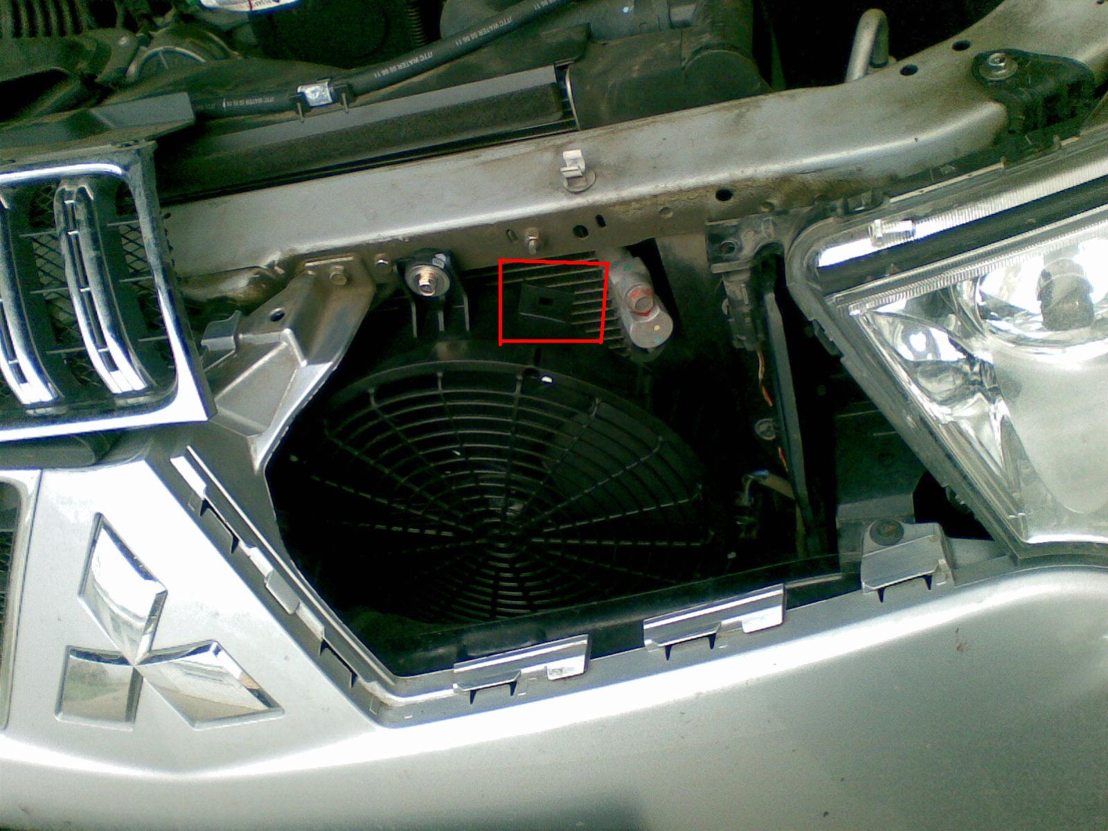

У меня датчик температуры мультитроникса раньше был закреплен рядом со штатным - врал безбожно - пока едешь нормально, останавливаешься - растет. Перенес его к электровентилятору охлаждения - теперь гораздо лучше

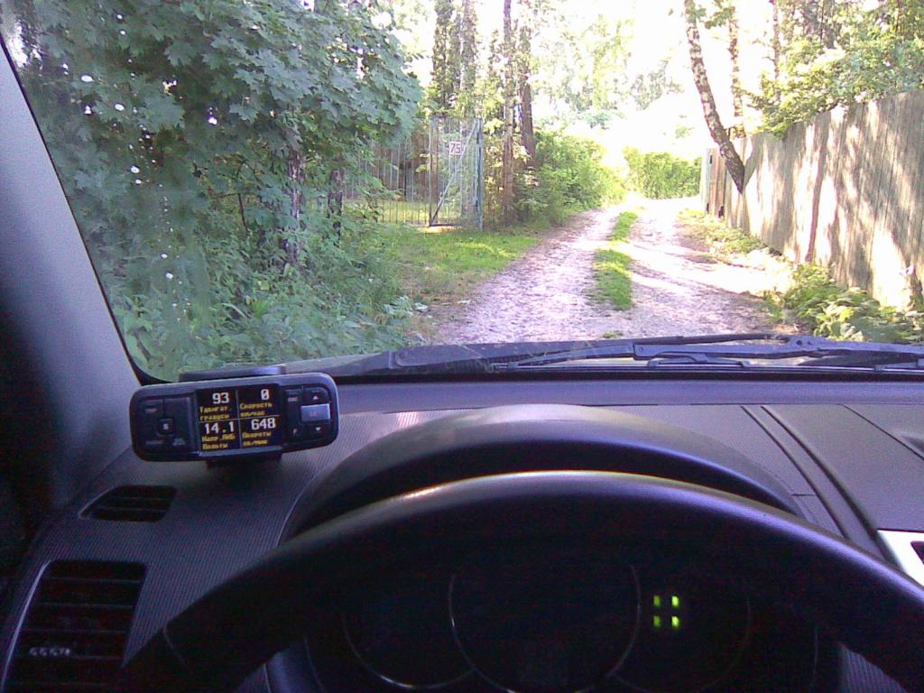

Рассматриваю два варианта установки Multitronics TC750
1 - У лобового стекла внизу над 2DIN
2 - По центру над зеркалом заднего вида
Где удобней в использовании (управление, снятие показаний при ярком солнце и т.д.)?

Re: Multitronics на NMPS?
PERESVET писал(а):Рассматриваю два варианта установки Multitronics TC750
Если у лобового стекла, то при ярком солнце и если подключишь затемнение при включении габаритов (может ты днем со светом ездить любишь
У меня вот здесь. Только сейчас на присоске к стеклу. Но в том же месте.PERESVET писал(а):Рассматриваю два варианта установки Multitronics TC750
Управлять достаточно удобно, тем более, что это надо редко по жизни. Но могло бы быть и поудобней, если был бы справа. Но это не критично, только первую неделю, когда ищешь настройки.
Смотреть ОЧЕНЬ удобно. Я его использую вместо спидометра, т.ч. знаю, о чём говорю.
В очень солнечный день, когда солнце СЗАДИ, а я В ОЧКАХ тёмных - да, видно не очень. Во всех остальных случаях всё ок.

Присоеденяюсь к теске, установлен также. Токма судя по модели, владельцу 750го врядли это поможет, разве что купив крепление от 731го...

Я уже писал здесь, как переделал крепление на присоску (неродную). Там пофиг, 731 или 750.Vistereos писал(а):Присоеденяюсь к теске, установлен также. Токма судя по модели, владельцу 750го врядли это поможет, разве что купив крепление от 731го...
Кста, козырёк не поможет имхо всё равно. Когда солнце не прямо на экран, то всё видно и так. А от прямого солнца, когда оно сзади (через боковое), и козырёк не поможет. А так, чтобы солнце светило на экран сверху ЧЕРЕЗ ЛОБОВОЕ (от чего козырёк задуман) - такого просто не бывает, не экватор чай

У меня как раз над зеркалом и стоитPERESVET писал(а):Рассматриваю два варианта установки Multitronics TC750
ВААЩЕ проблем нет всё кажет при любом солнце, а солнце у нас есть )), я скидывал фотку как это выглядит посмотри

Если скорость на нём не смотреть - то да, изредка бросая взгляд самое оно. А я скорость по нему смотрю, ибо руль опущен так, чтобы сидеть было удобно - мне спидометра не видно совсем.Monterovod писал(а):У меня как раз над зеркалом и стоитPERESVET писал(а):Рассматриваю два варианта установки Multitronics TC750
А! Я ещё и зеркало поднял максимально высоко (перевернул), т.ч. у меня туда просто не влезет

С трудом могу представить ваши габариты и посадку за рулем, чтоб и спидометр и зеркало в неестественной есстественной позе (с)CoolBDW писал(а):Если скорость на нём не смотреть - то да, изредка бросая взгляд самое оно. А я скорость по нему смотрю, ибо руль опущен так, чтобы сидеть было удобно - мне спидометра не видно совсем.Monterovod писал(а):У меня как раз над зеркалом и стоитPERESVET писал(а):Рассматриваю два варианта установки Multitronics TC750
А! Я ещё и зеркало поднял максимально высоко (перевернул), т.ч. у меня туда пльросто не влезет
а крепление 731 и 750 разве не отличается, вроде только 750 й можно сверху на торпеду прикрепить, шоб гормонично смотрелось ИМХО.
кстати, у нас обыскался крэдл, который ты советовал, выбор есть, но все не то, пришлось лепить на скотч.
