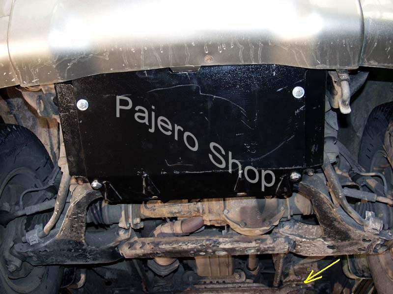

SergeyVT писал(а):все ниче, но неприятно все таки отбивает ударом при переезде рельс, кочек (((( что можно сделать,а? только боди?к:-(
Сделай проставки между рамой и попереченой миллиметров 10-15 хватит. Естественно заменив болты, на болие длинные :)
спасибо за совет ))...а можно на картинке показать где именно и из чего их сделать?

SergeyVT писал(а):а можно на картинке показать где именно и из чего их сделать?
К раме снизу крепится поперечина, на ней на подушках лежит трансмиссия.
Проставки (можно из стали) ставятся между рамой и поперечиной, см. стрелку на картинке. Таким образом поперечина и трансмиссия опускаются ниже.

мне Александр - SNOOPER советовал начать с шайб по 5мм, потом если не помогает двигаться дальше в сторону увеличения, сейчас подсохнет что бы под машину можно было забраться, подложу 5мм, поезжу посмотрю.
если сразу на сантиметр ставить, то как то много на мой взгляд.

В качестве проставок отлично подойдут гайки бОльшего размера, свободно одевающиеся на болт.

получается что там 4 болта? при откручивании поперечины надо домкратом поддерживать? при этом только лишь рычаг раздатки опустится или еще что то потянет?

По 4 болта с каждой стороны. Домкратом обязательно поддерживать! Для страховки можно одну сторону ослабить, а вторую открутить полностью, вставить проставки, закрутить болты но не затягивать, потом открутить вторую сторону.
В салоне опустится рычаг раздатки, но самое важное - надо смотреть на провода к датчикам на раздатке, жгут и тросик к АКПП.
Опустить на сантиметр - это немного, длины проводов хватит. Главное не уронить, а то будет очень грустно!
И не забыть заранее купить новые болты, у родных болтов запаса нет.

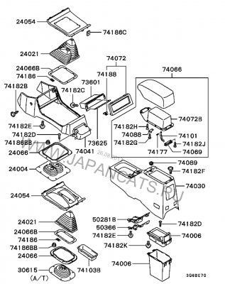

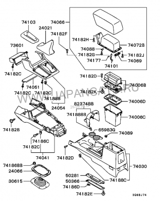

Подскажите пожалуйста по панельке - я понял, что от челленджера она нужна. MR 763502 она или нет? На 38 странице упоминается об MR608612, но она вроде в другую сторону развернута. Кроме этой панели на тоннеле что-то ещё надо менять? Или я вообще не о том? По всей видимости надо ещё вот эту часть тоннеля менять (номер не вижу) или нет?

eatm, панель, что ты приводишь подойдет. Но менять нужно будет и центральный бокс-подлокотник. Попутно переносить ручник от водительского кресла в центр. Это панель самой первой генерации, до 2000 года. У меня стоит такая.

Никого я не путаю.) Человек спросил, мол "надо ли менять вот эту часть тоннеля" - показал картинку с центральной консолью от Челленджера 96-99 годов. Я ему и ответил. что если хочет поменять с ней, то нужно то и это... Картинки прилагаю, чтоб понятней было, о чем я.
Консоль Спорта.
Консоль Спорта.
Панель Челленджера (та, что на рисунке eatm.).
