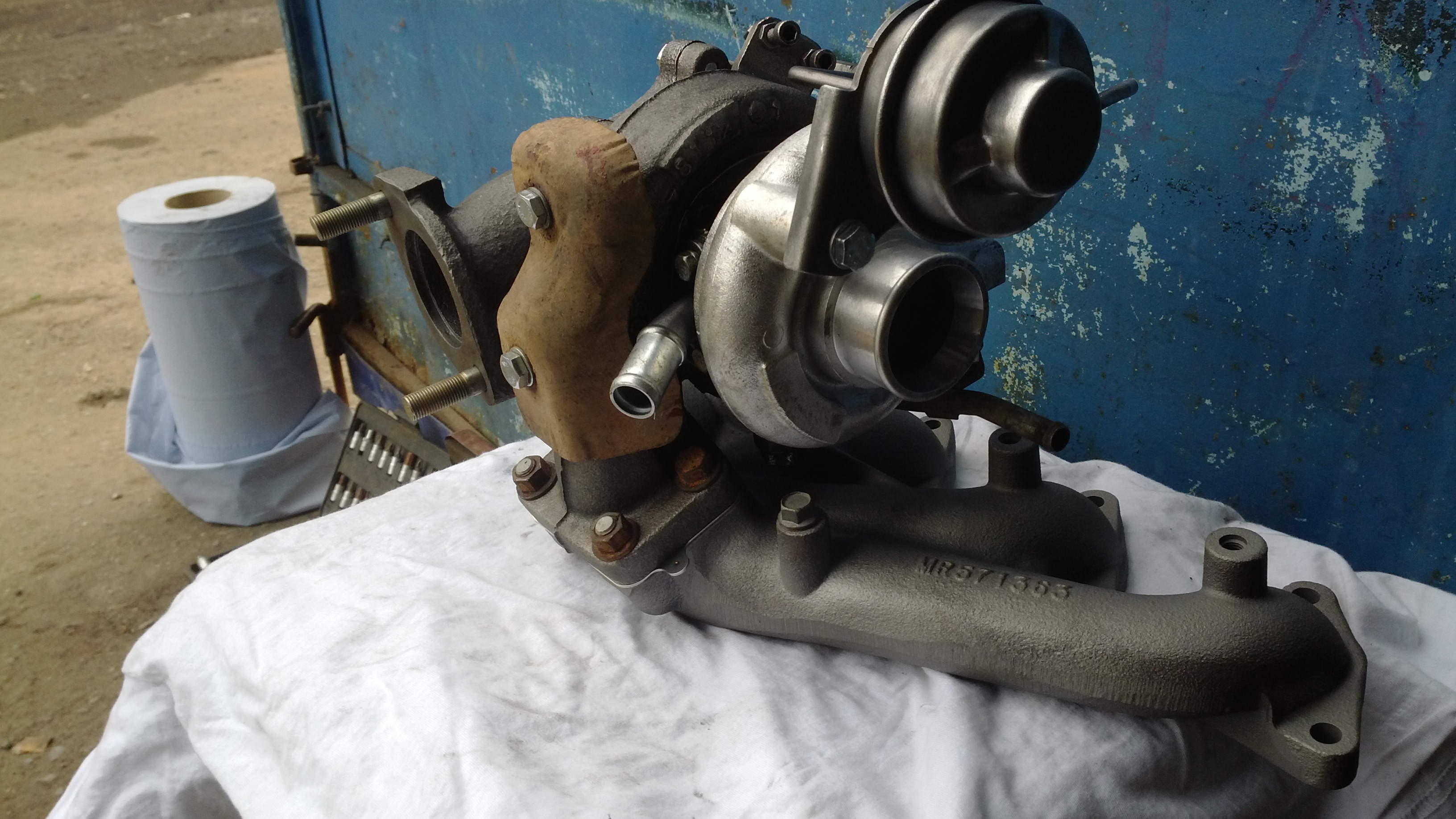

Ну а пока тьфутьфутьфу, весь день гонял, давил на вонючку, надувает отлично, реально ощущается два подхвата первый на 2000, а потом еще и на 3000об! :*CRAZY*:
Вот она красава!
Кста пришла теперь уже не нужная прокладка турбина-коллектор MR571366, которую я не дождался из эмиратов..

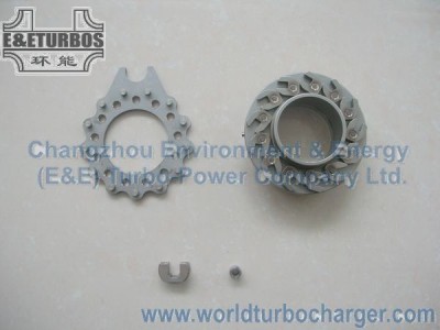

новая геометрия как на фото ниже?

duratrak писал(а): новая геометрия как на фото ниже?
К сожалению я не посмотрел, что именно идет в комплекте.
Но эта часть должна идти обязательно.
Коробочку манагер мне выносил, оправдывался за свои предположения, что типа не может быть у меня там геометрии, но коробочку я так и не открыл. Так что только если ехать к ним.
Из Кетая вот такая комплектация:
http://russian.turbinewheel.com/china-m ... 07124.html
Про втулку вала привода геометрии я говорил с цеховыми, перевтулить могут, но втулка будет ими изготовлена.
У меня люфт был минимален, по сему не морочился.

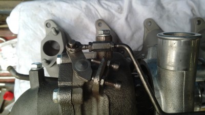

Я бы сначала в турбину залез. Давление наддува мерил, люфты в турбине смотрел?
Если люфтов нет, и она так долго выходит на давление, а после трех тыщ тупит, проверяй работу геометрии, вакуумной магистрали, которая ей управляет и клапана эл. магнитного.
Когда двигло заглушен, шток должен стоять вот так:
Можно снять стопорное кольцо с тягой и попробовать нет ли заклинивания в самой геометрии. Это положение минимального наддува и максимально открытой геометрии.
Можно сняв (и заткнув) вакуумный шланг с актуатора турбины прокатится, тяга у двигла будет минимальной, но ровной и если затык на трех тыщах пропадет, то дело однозначно в геометрии.
На заведенном эта байда должна почти доходить до верхнего ограничителя.
Это положение соответствует макс наддуву на малых оборотах и минимальному проходному сечению выхлопа в геометрии.
С ростом оборотов и изменением нагрузки мозги выставляют геометрию в некое промежуточное положение.
