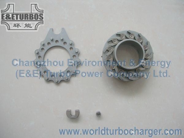

duratrak
Мишок писал(а):Да сплюньжеж, чо каркаешь :lol:
Сам понимаю, что вал о котором ты гришь не перевтуливался, сама геометрия не менялась.
Если снова будут затыки, знаю куда копать, новая геометрия стоит 11 тыр
новая геометрия как на фото ниже?
Re: FAQ- Pajero Sport 4D56 EFI (116 л.с.) - часть вторая
Добавлено: 31 мар 2015, 08:50
Мишок
duratrak писал(а): новая геометрия как на фото ниже?
К сожалению я не посмотрел, что именно идет в комплекте.
Но эта часть должна идти обязательно.
Коробочку манагер мне выносил, оправдывался за свои предположения, что типа не может быть у меня там геометрии, но коробочку я так и не открыл. Так что только если ехать к ним.
Из Кетая вот такая комплектация:
http://russian.turbinewheel.com/china-m ... 07124.html
Про втулку вала привода геометрии я говорил с цеховыми, перевтулить могут, но втулка будет ими изготовлена.
У меня люфт был минимален, по сему не морочился.
