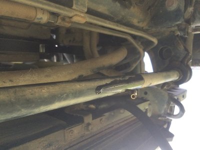

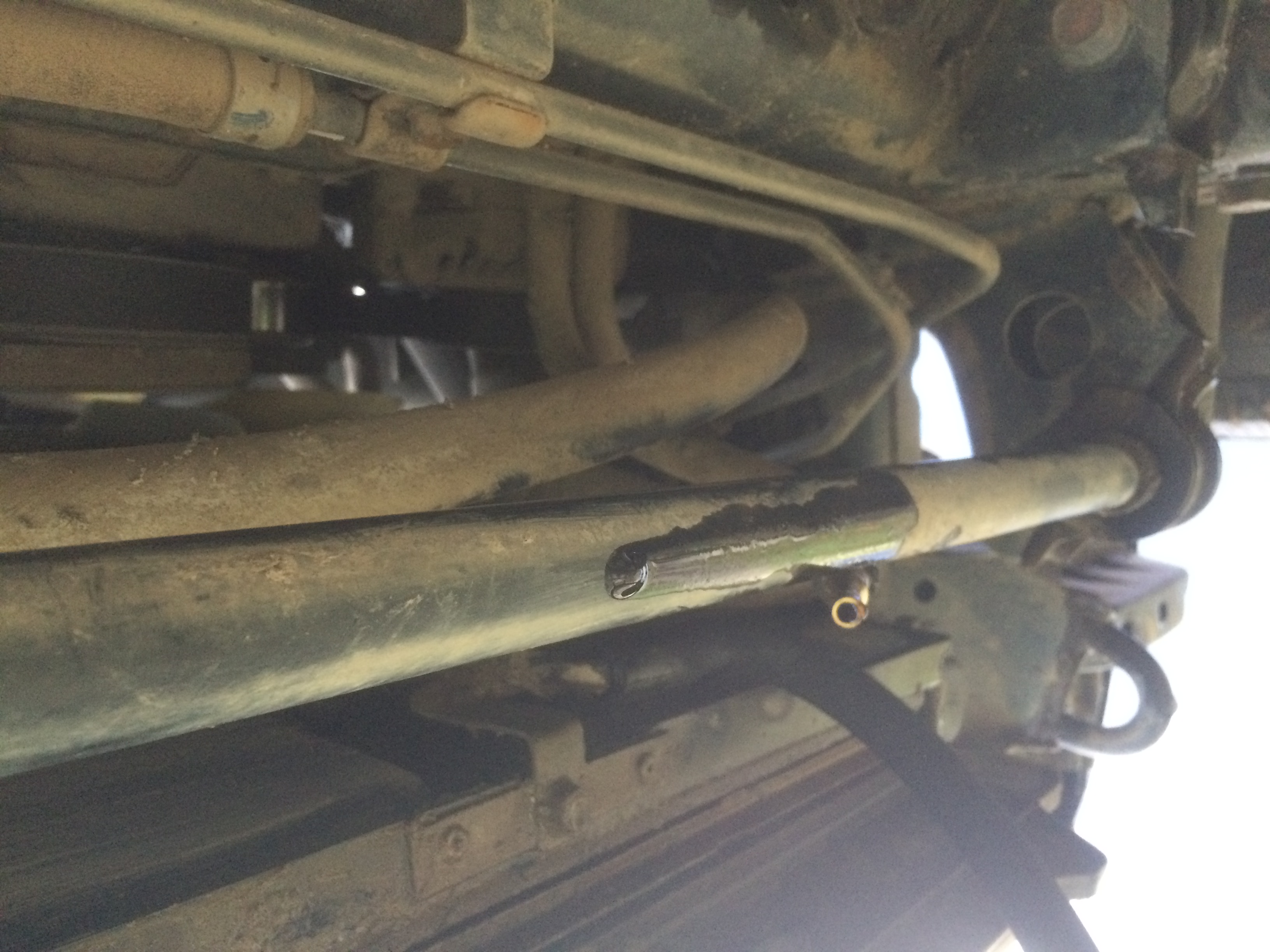

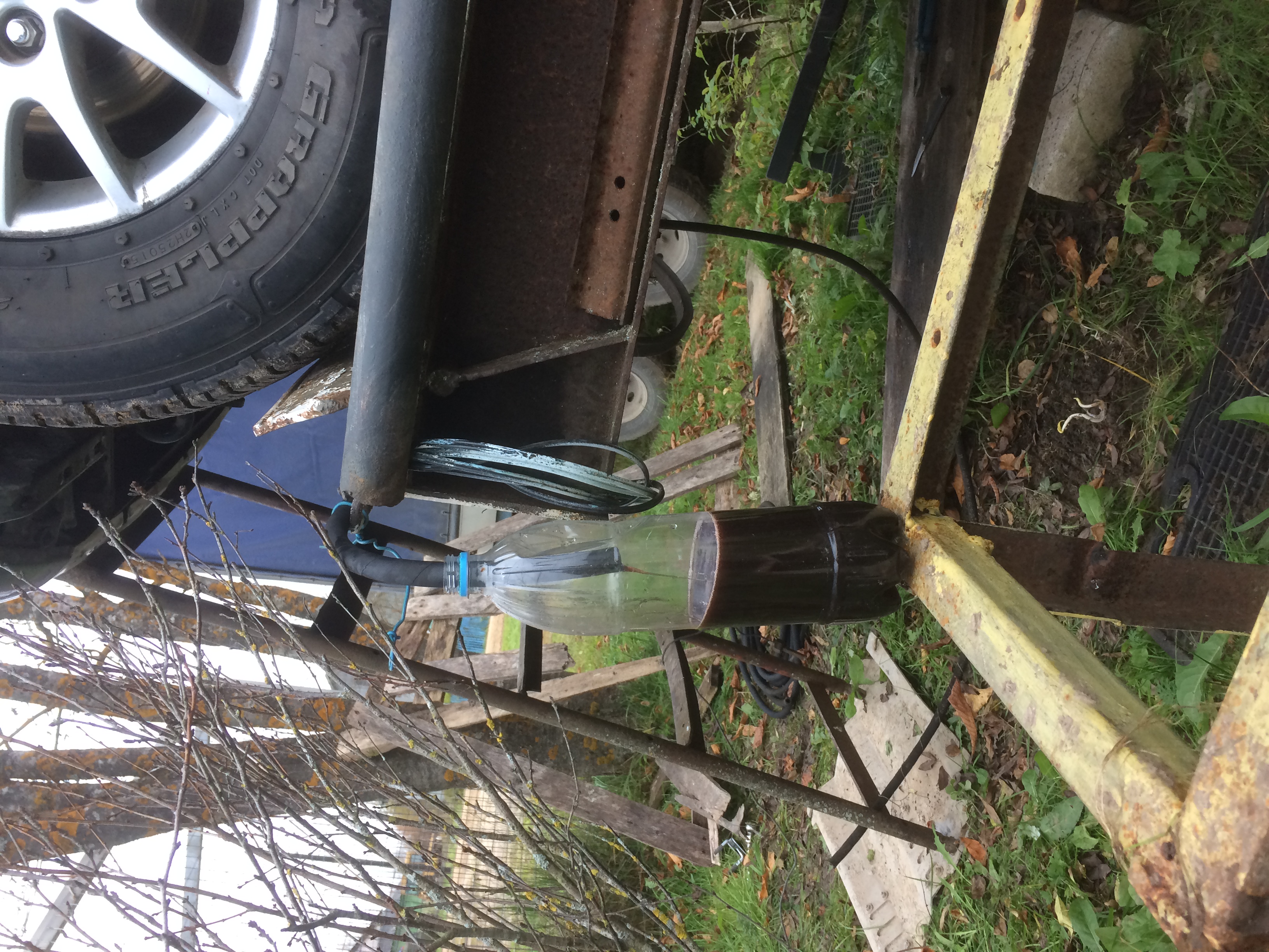

По поводу полной замены масла в АКПП, Л-200 12года.Я бы сказал для продвинутых пользователей. Немного попроще чем( смотреть на пузырьки воздуха). Помощник не нужен. Сняли первую защиту .Один шланг "кривой" снимаем с радиатора(теплообменника) он как раз внизу у основного радиатора,на его место одеваем шланг на 10,метра полтора длиной и пихаем в банку из под стеклоомывателя 5л,такая у всех есть,надо ДВЕ,ставим у переднего левого(или правого если руль в бардачке) колеса чтобы из кабины было видно.АКПП в нейтраль(У МНОГИХ ТУРБОТАЙМЕР МАШИНУ В ПАРКИНГЕ НЕ ЗАГЛУШИТЬ). Дальше заводим и сливаем 3литра ТРИ ЛИТРА, заливаем три литра, сливаем 3 литра.Прогоните 10 литров масло будет чистым. И сколько вы слили залили у вас под носом стоит. Ставим шланг радиатора на место и всё. По поводу поддона все десять раз написано. Скажу только с прокладкой меньше гемора чем с герметиком.Раз попробовал больше герметиком мазать не буду. Прокладка у меня была в комплекте с масляным фильтром АКПП. На фотке торчит медная трубка вставленая в снятый шланг,я на неё тоже сначала одевал шланг,не знал с какой дырки масло потечет. ::-D: Почему 3литра,потому что если 4,то насос завоздушит, пока я ждал "пузырей" так и произошло.
