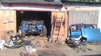

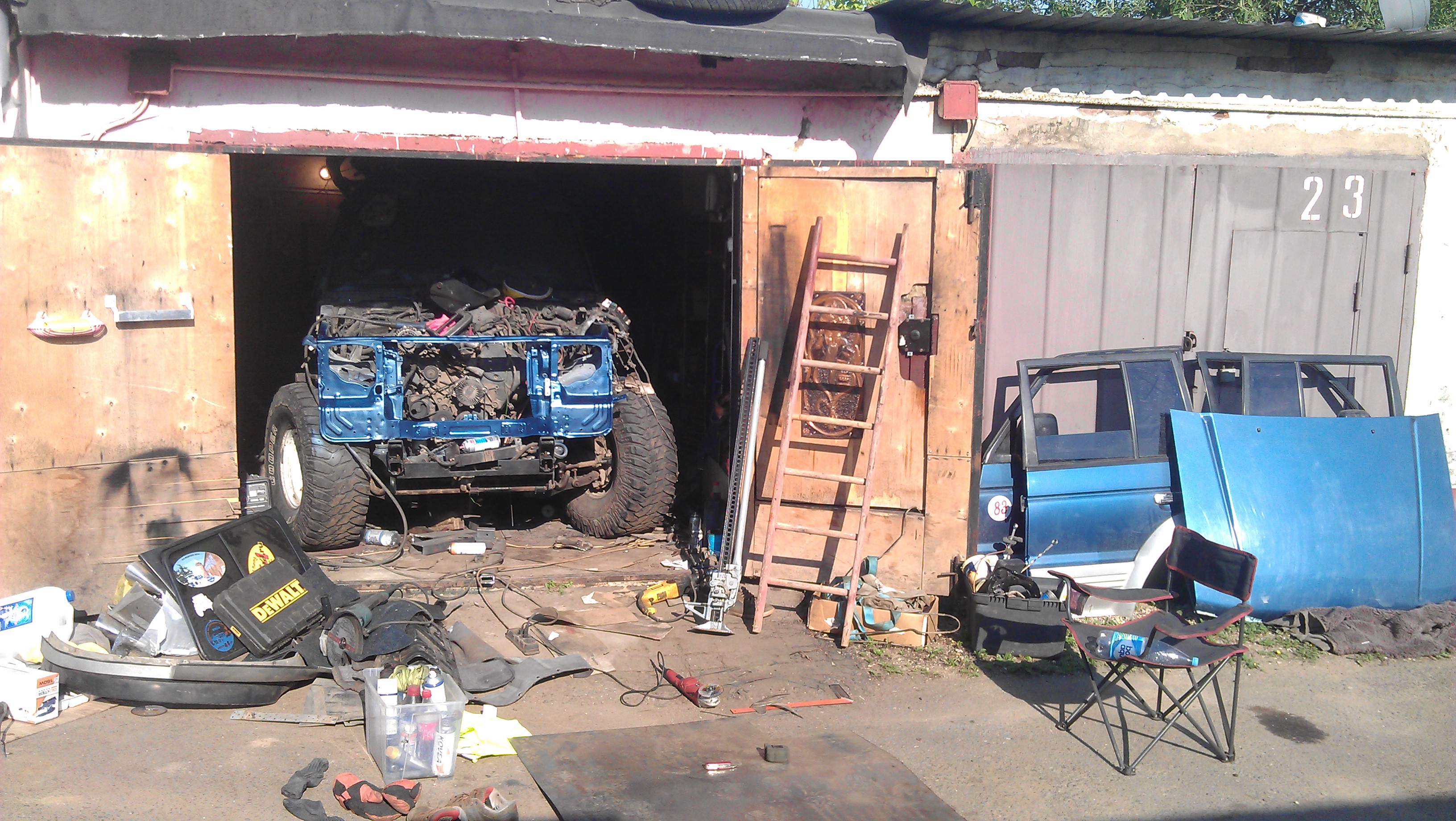

Вот действительно мощный стимул. На юг. Бывало, сутками сидишь в гараже, чтоб к отпуску успеть, и на юг.

Самая подстава в том .что солгце прям с 11 до 18 часов прямо в гараж светит ))))

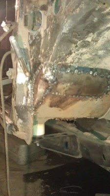

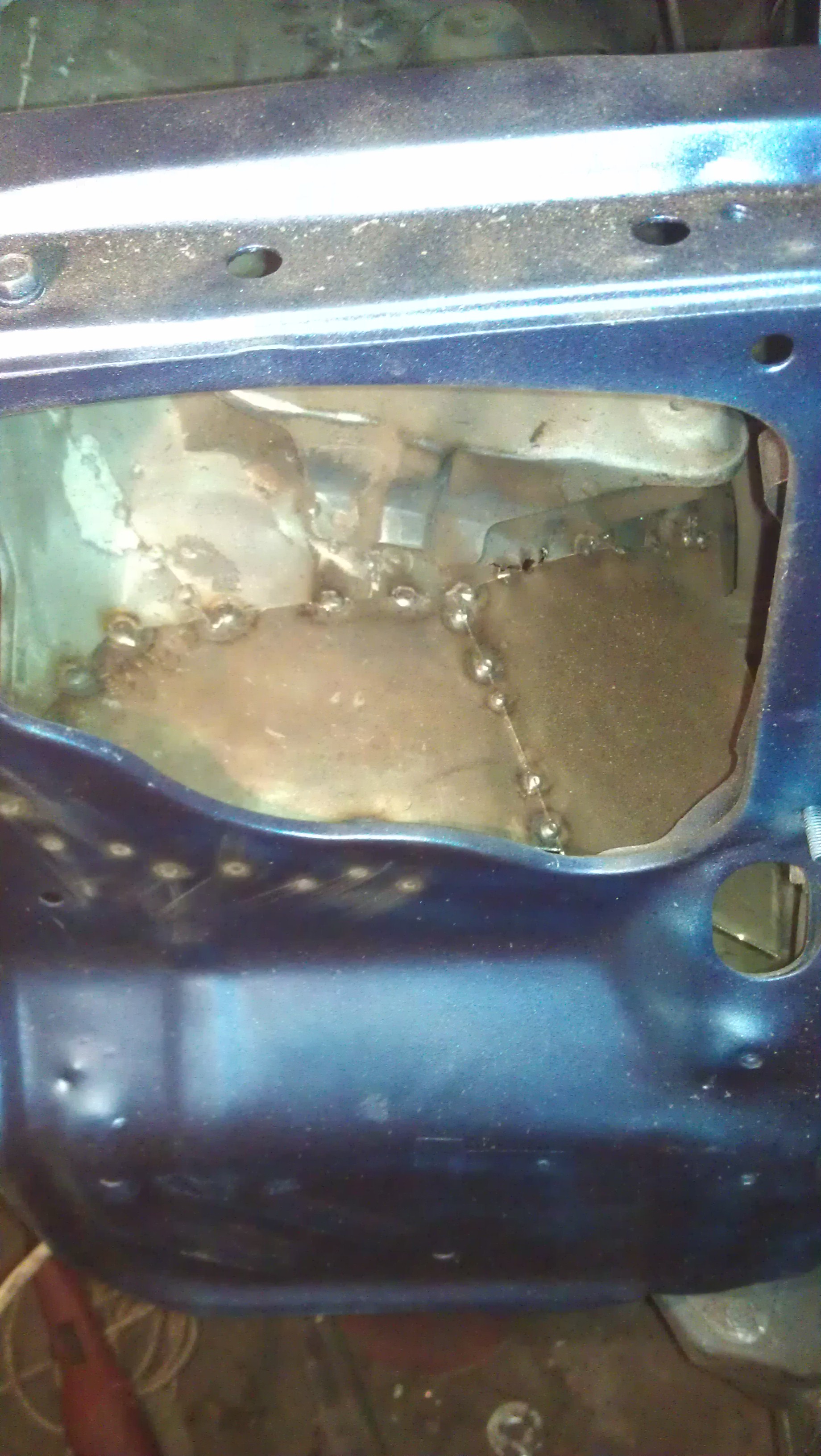

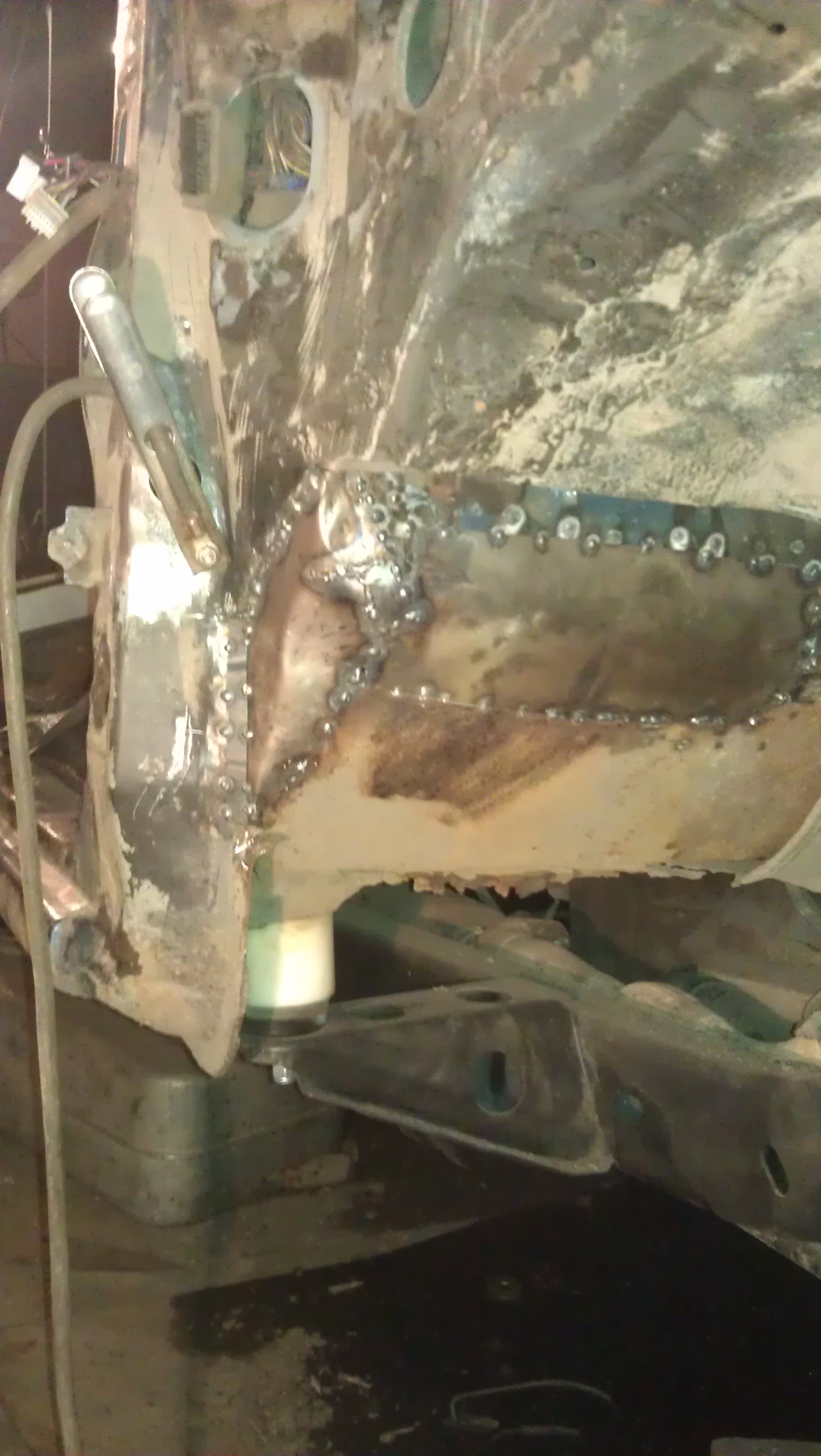

Продолжыл ковырять машину, доковырял до задних арок. привет старому хозяину и тонне стеклоткане.....ненавижу + шумку отдирать. ваще жопа........занялся предком. подварил арки, поставил новый телевизор......загрунтовал, покрасил....

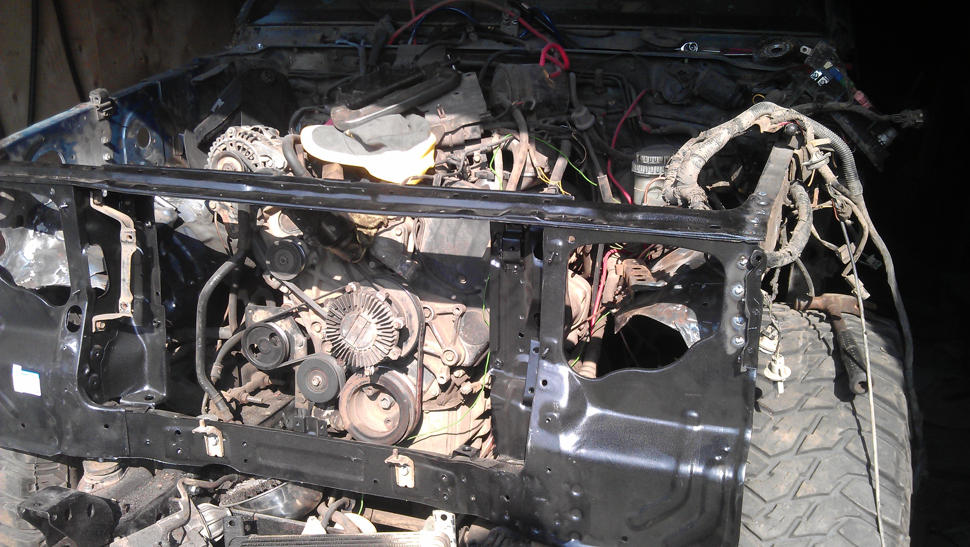

Слу-ушай... можешь пофоткать как проводка в подкапотку идет? А то у меня квест начался ) Голову ломаю!

выходы из салона, как она проходит в крыльях снаружи, изнутри и в районе телевизора.

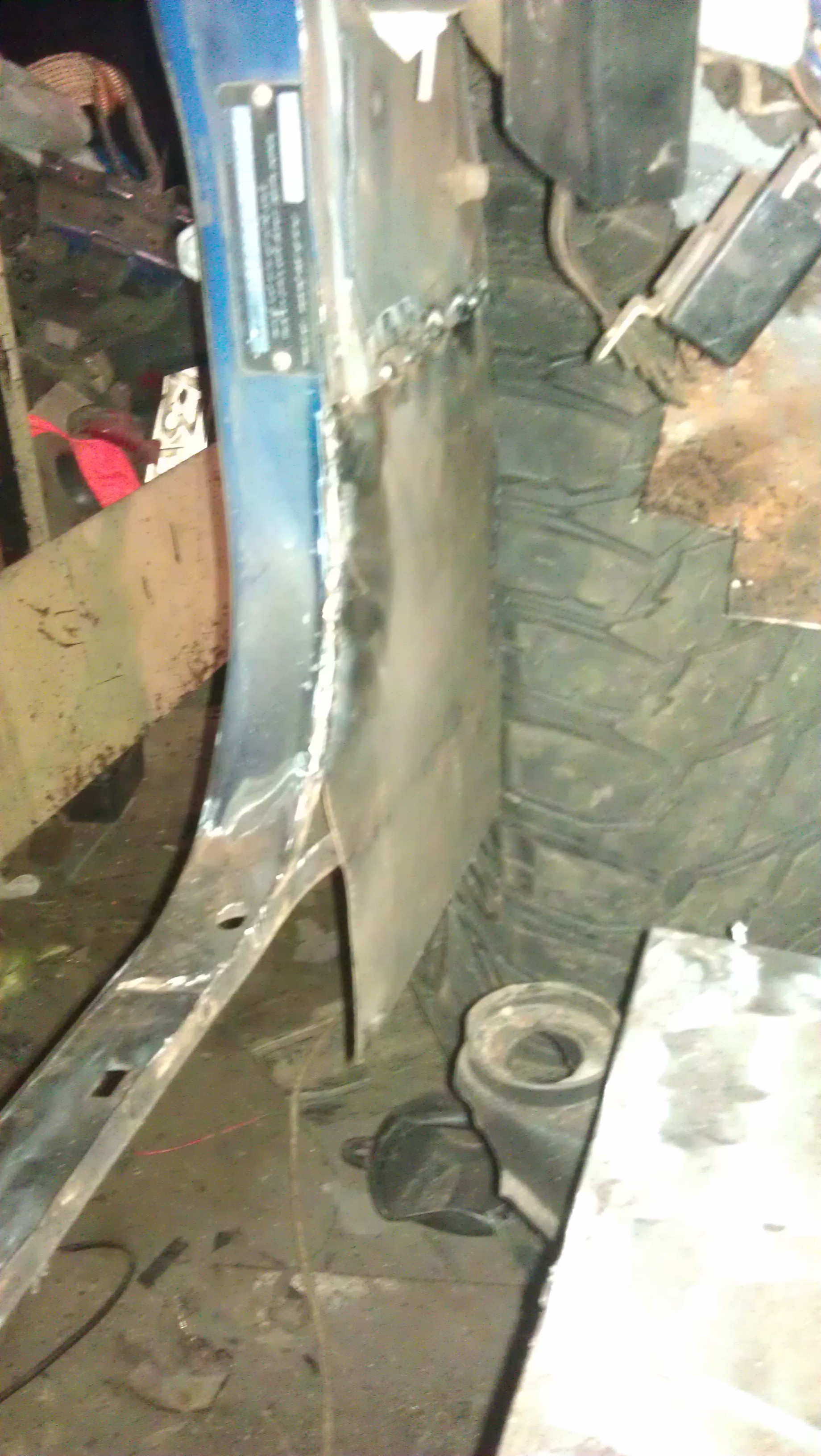

Дело движется....потихоничку, каждый вечерок по 2,5 часа.......Доделал верх арок....и пасажирскую сторону залатал.....
Завтра закончу арки пасажирские.....и начну пороги.....

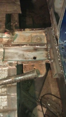

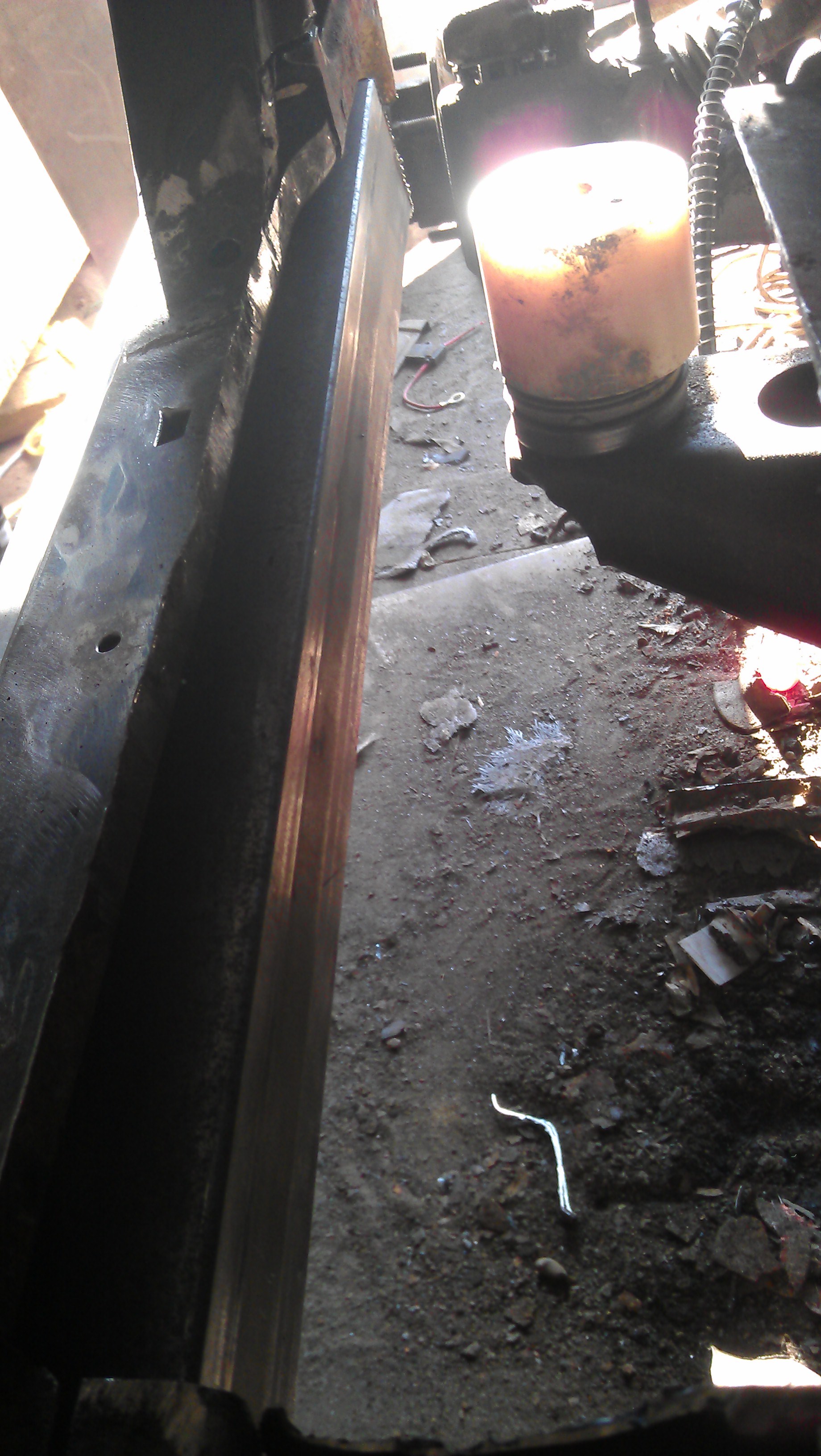

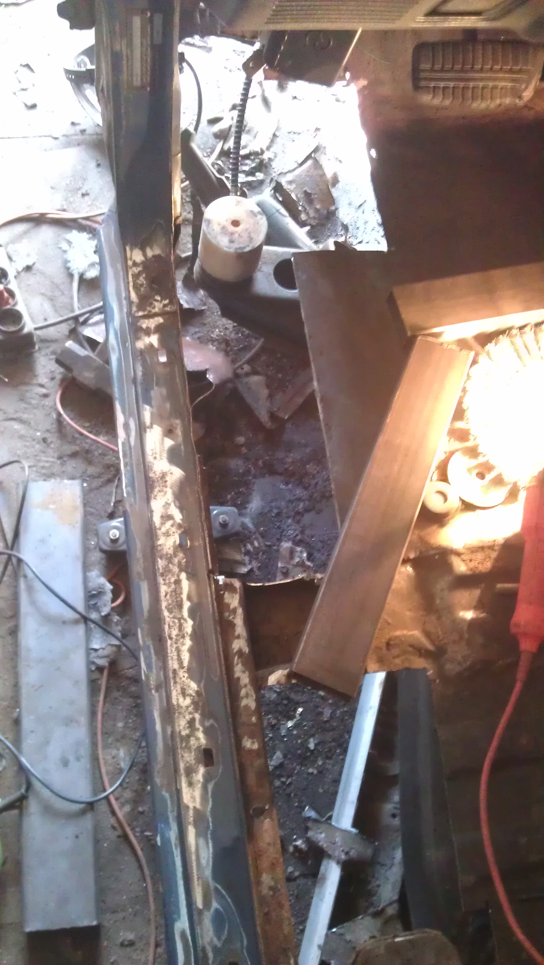

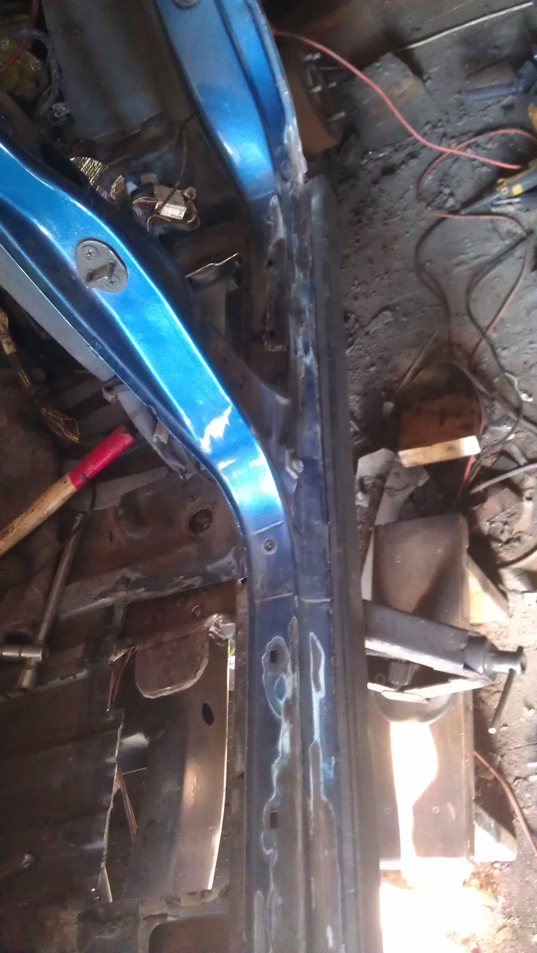

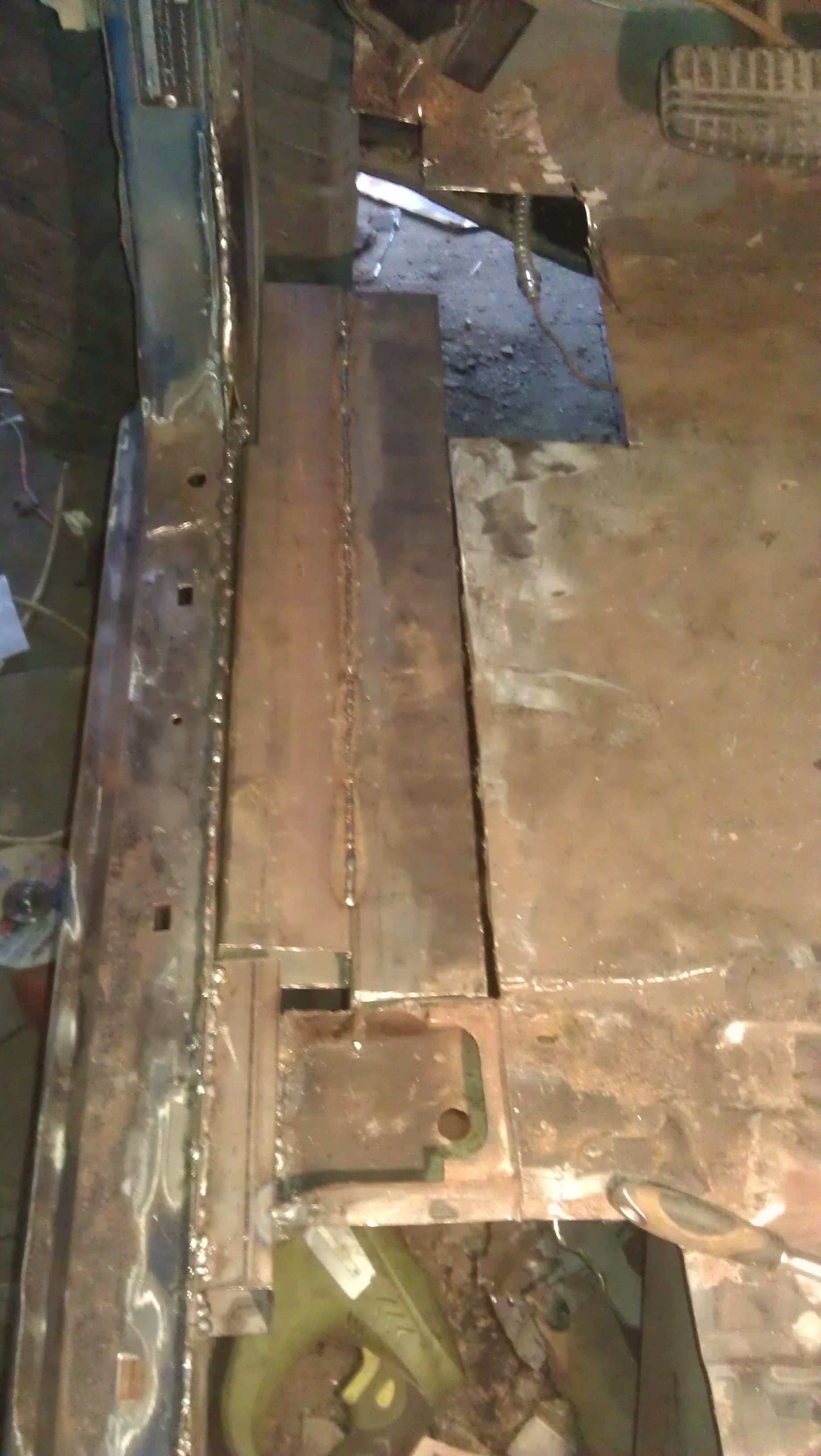

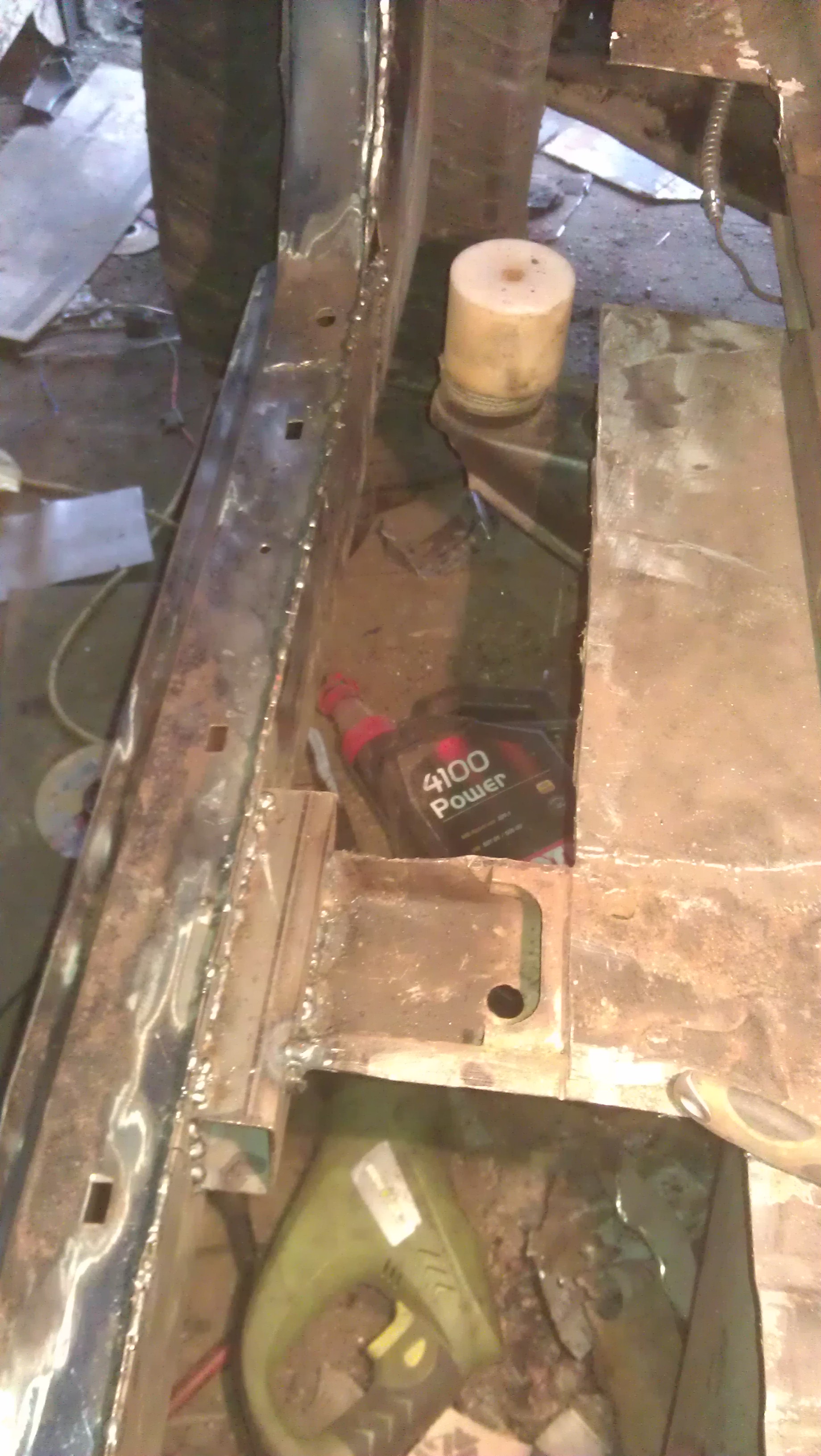

С передними арками закончил. переключился на водительскую сторону - пороги, опоры и прочая дребедень.
Для начала среза порог по самую кромку двери. вертикальную полосу - высверил по точка до задней арки.....
взамен приварил новую , связав ее с усилителями в центре и 2 опоре. далее между опороми и порогом проложил профильную трубу. и далее сделал опору 2ойй подушки......щас училю и можно брать профильную трубу 80*40 и делать сам порог. пластик ставить не буду.....

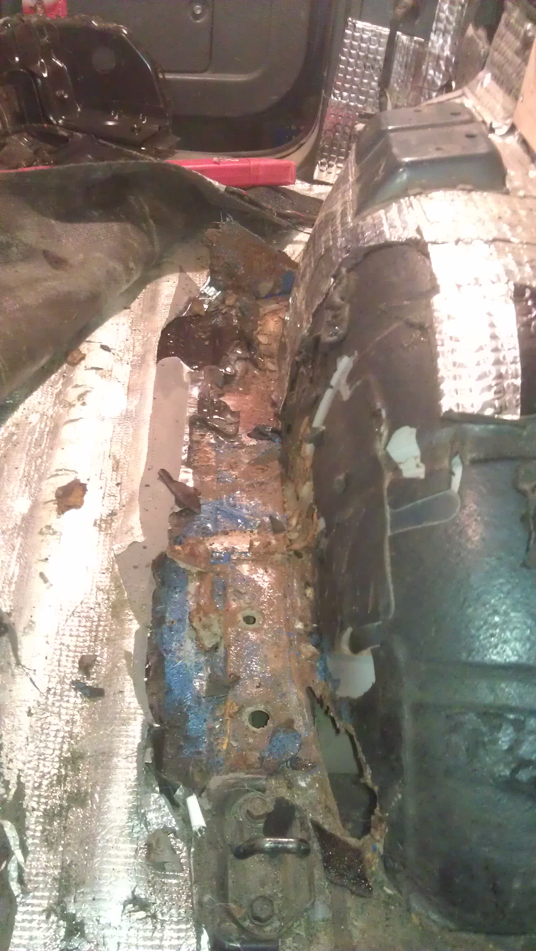

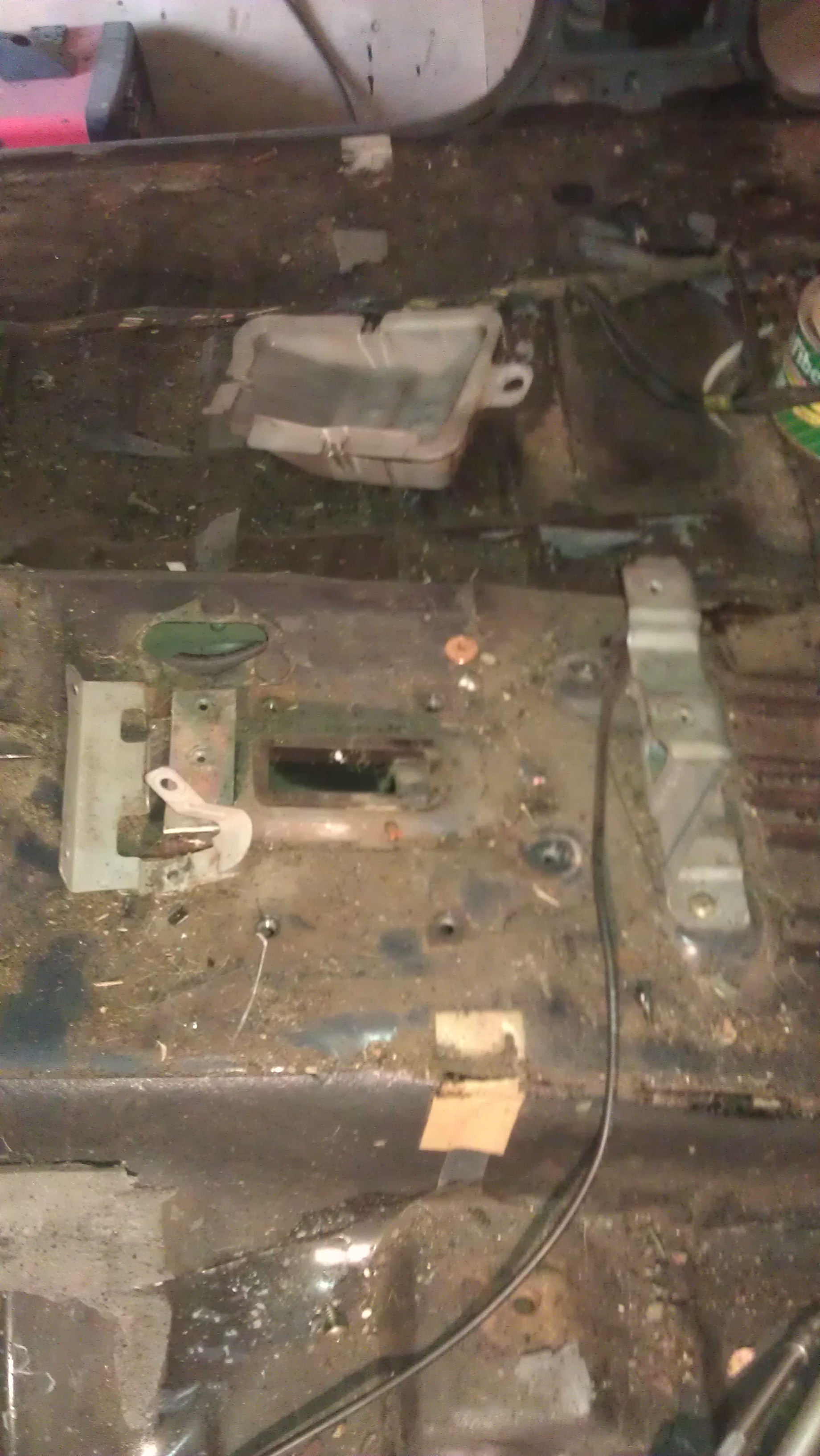

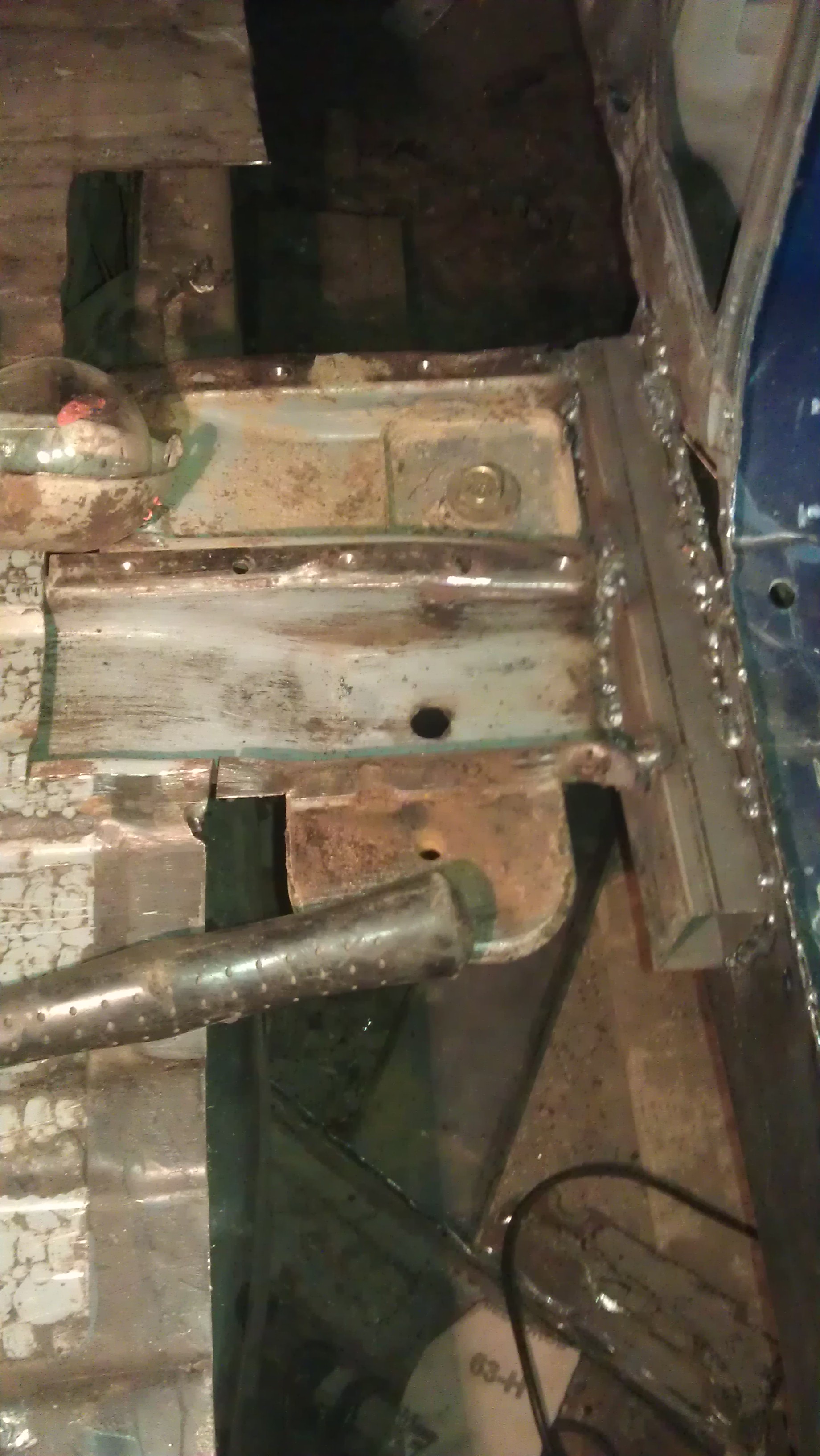

Давно ни чего не писал. На данный момен сделал :
передние арки полностью ,покрыл кислотным грунтом, замазал швы, загрнтовал.
Порог водительский , кроме профильной трубы в основание( 10 минут делов,денег нет купить ) фотки не делал еще.

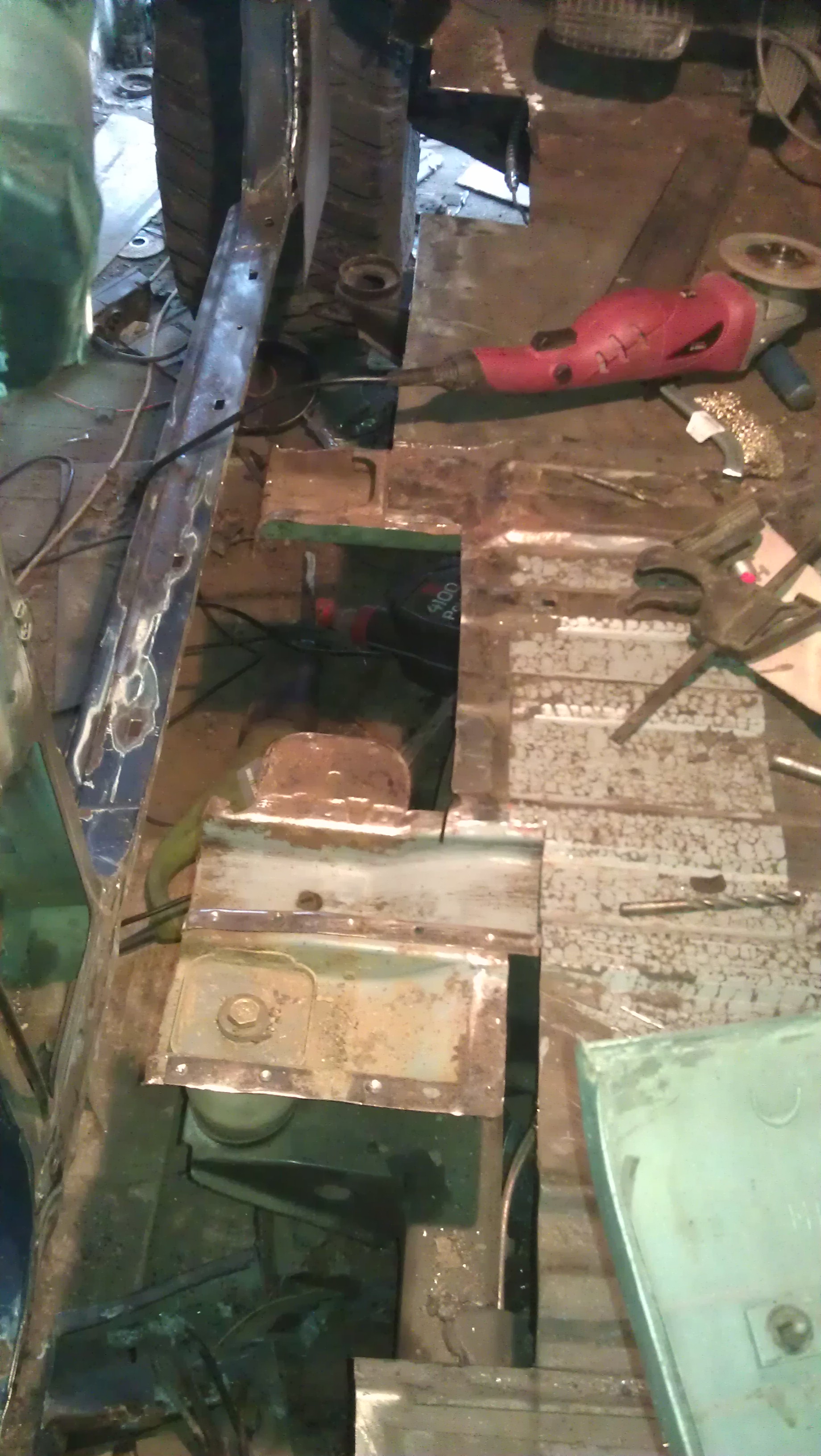

Задняя арка водительской стороны , и часть пола багажника. Получилось так ,что весь багажник почти вскрыл....
