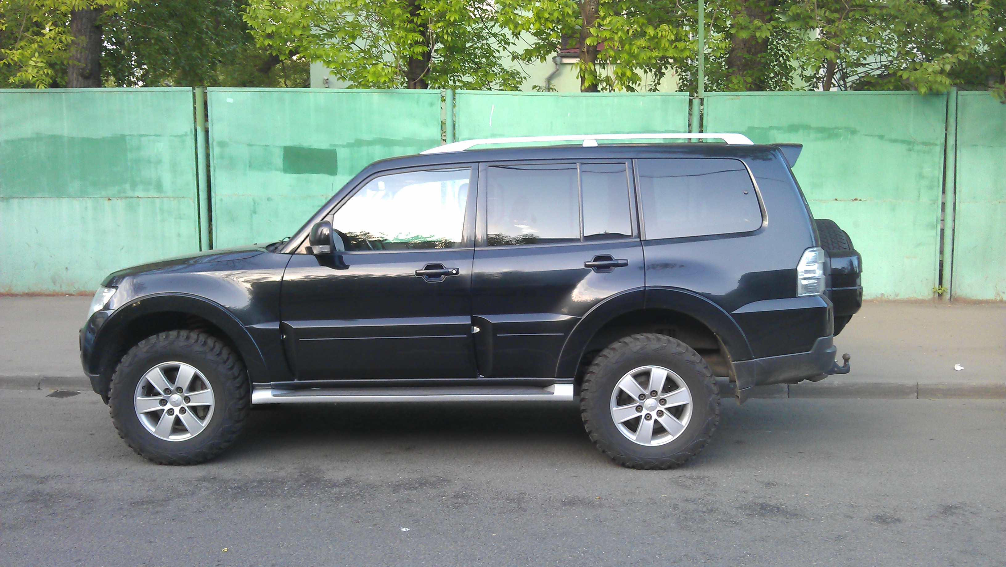

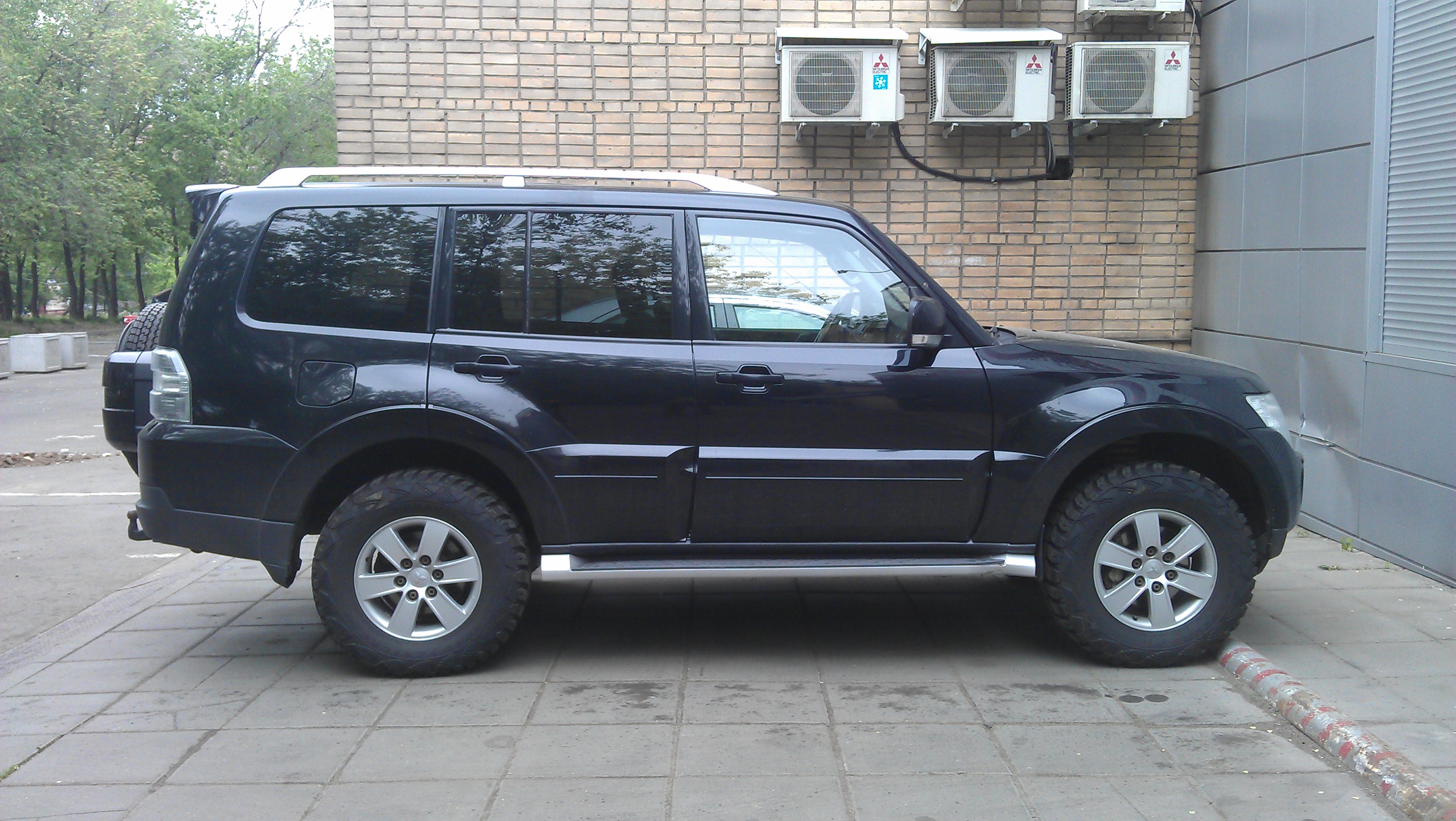

На фото:
мой автомобиль с лифтом (от нового) около 25мм/перед и 45мм/зад
P.S. Судя по Вашим цифрам, до замены пружин (на штатных) перед практически не просажен, зад просел на 20мм. При продаже пружин Вам обещали лифт в +50мм на ось?

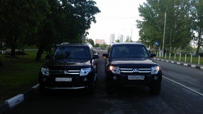

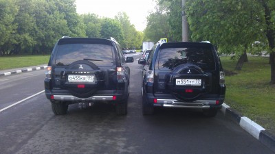

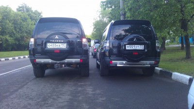

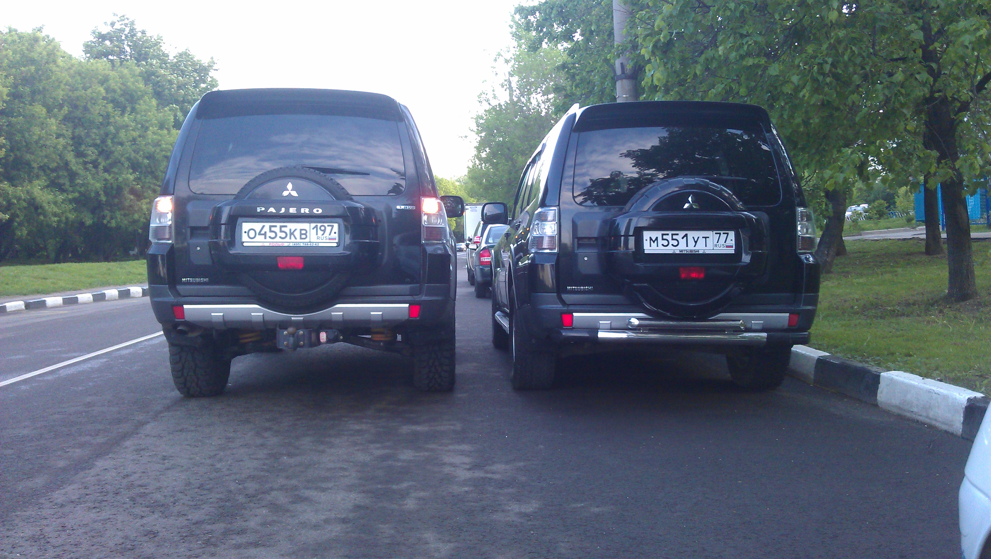

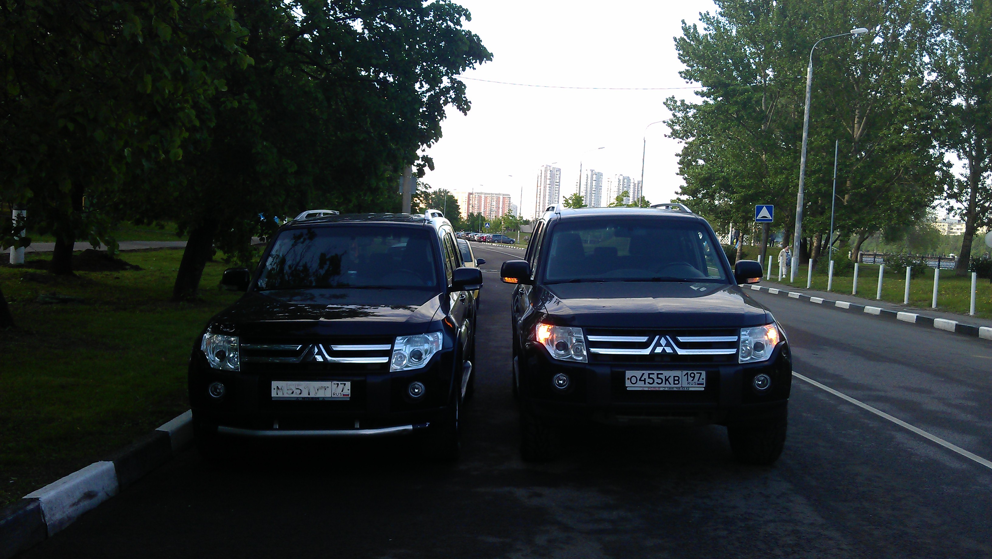

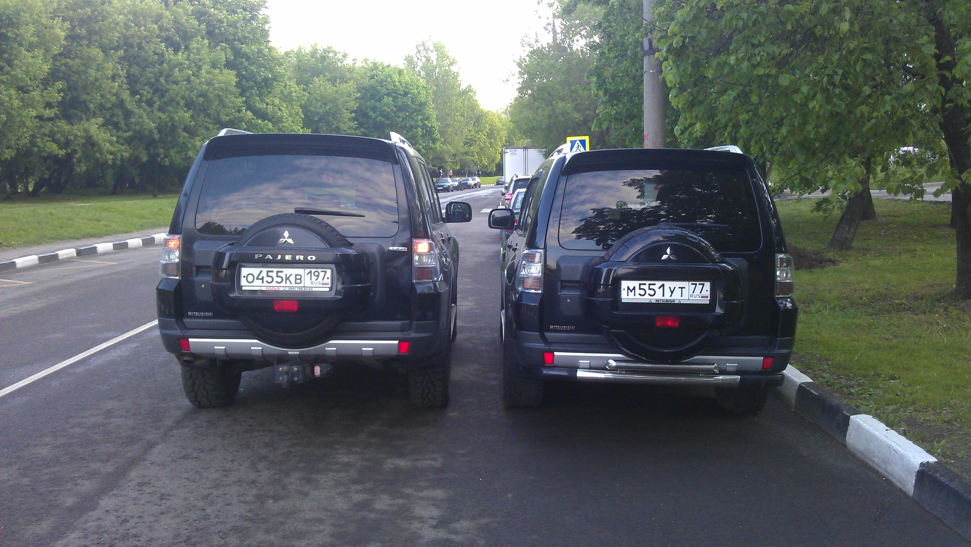

Установил проставки 3 см назад. Вот результат
most people respect badge...
...Everyone respects the gun
alex2x2
Сообщения: 1839
Зарегистрирован: 22 дек 2013, 15:54
Двигатель:: 6G75
Мой автомобиль(и):: Pajero 4 3.8 EFS Suspension
Откуда: Москва ЮАО
Благодарил (а): 26 раз
Поблагодарили: 85 раз
Re: JAOS vs OME (статистика пробега?вопросы?)
Сообщение alex2x2 »
высота до установки проставок.
Перед: левый 54 правый 53
Зад : левый 54 правый 54
после установки
Перед: левый 54,5 правый 53,5
Зад : левый 58 правый 57
замеры делал от центра ступицы до арки
До установки
До установки
после установки
после установки
Соседский паджеро
Соседский паджеро

Как ощущения от езды? Раскачка появилась (усилилась)?
DenVer
Сообщения: 19767
Двигатель:: бэнзин
Мой автомобиль(и):: TLC-200
Откуда: Краснодар
Благодарил (а): 141 раз
Поблагодарили: 490 раз
Сообщение DenVer »
Это получается машина на сантим вправо завалилась?

DenVer писал(а):Это получается машина на сантим вправо завалилась?
мне кажется это из-за полного бака.
