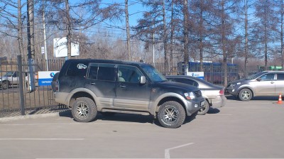

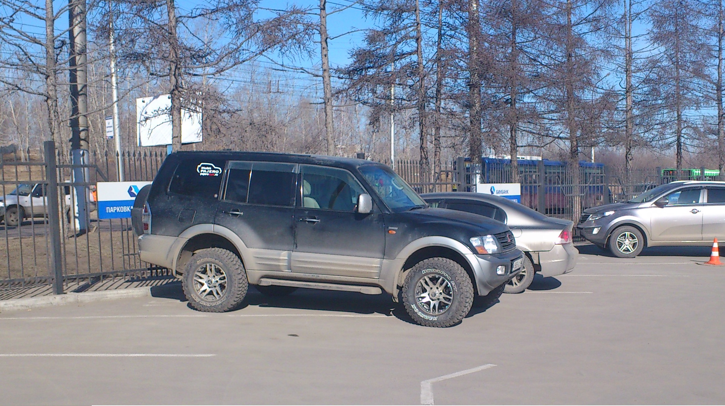

Приветствую всех! Тоже занялся небольшим лифтом своего бегемотика, сей час в стоке он выглядит так (фото), пружины ОВК синие пробег 15000, км, амортики обычные каталожные KYB. обираюсь поставить проставки - перед 20мм, зад 30мм и меняю стойки на KYB skoched4s. Через пару дней выложу фото уже с другим клиренсом... Колесъя ХАНКУК ДИНАПРО МТ 265/70 R16

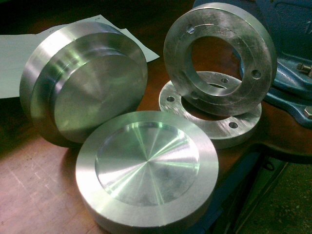

Вот такие проставочки получились, делал у знакомых токарей из "летающего" материала...

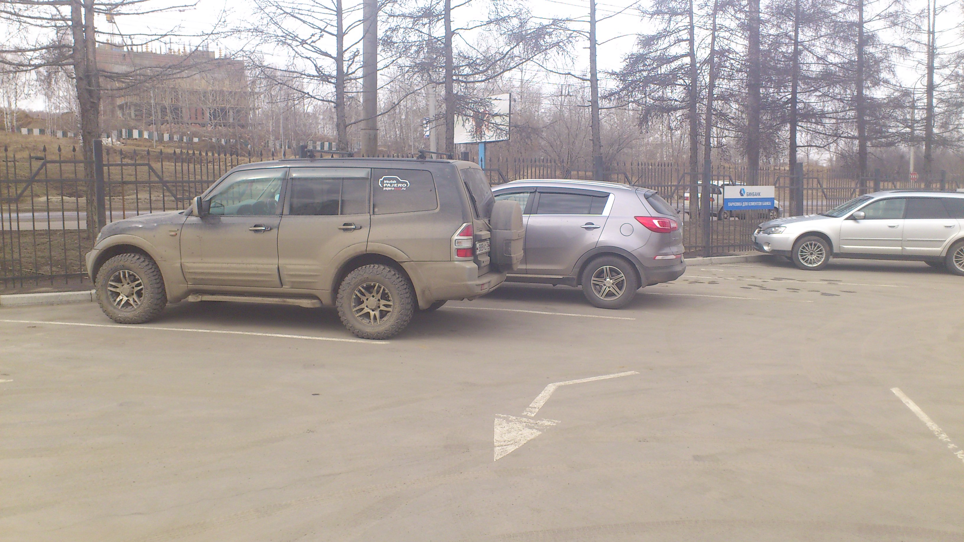

Вот что получилось...

denlanc писал(а):Вот что получилось...
Зачот :*THUMBS UP*:
А жопа реально так сильно задалась относительно передка? или это на фотке визуально так выглядит? и если можно результаты замеров до и после.
Спасибо!

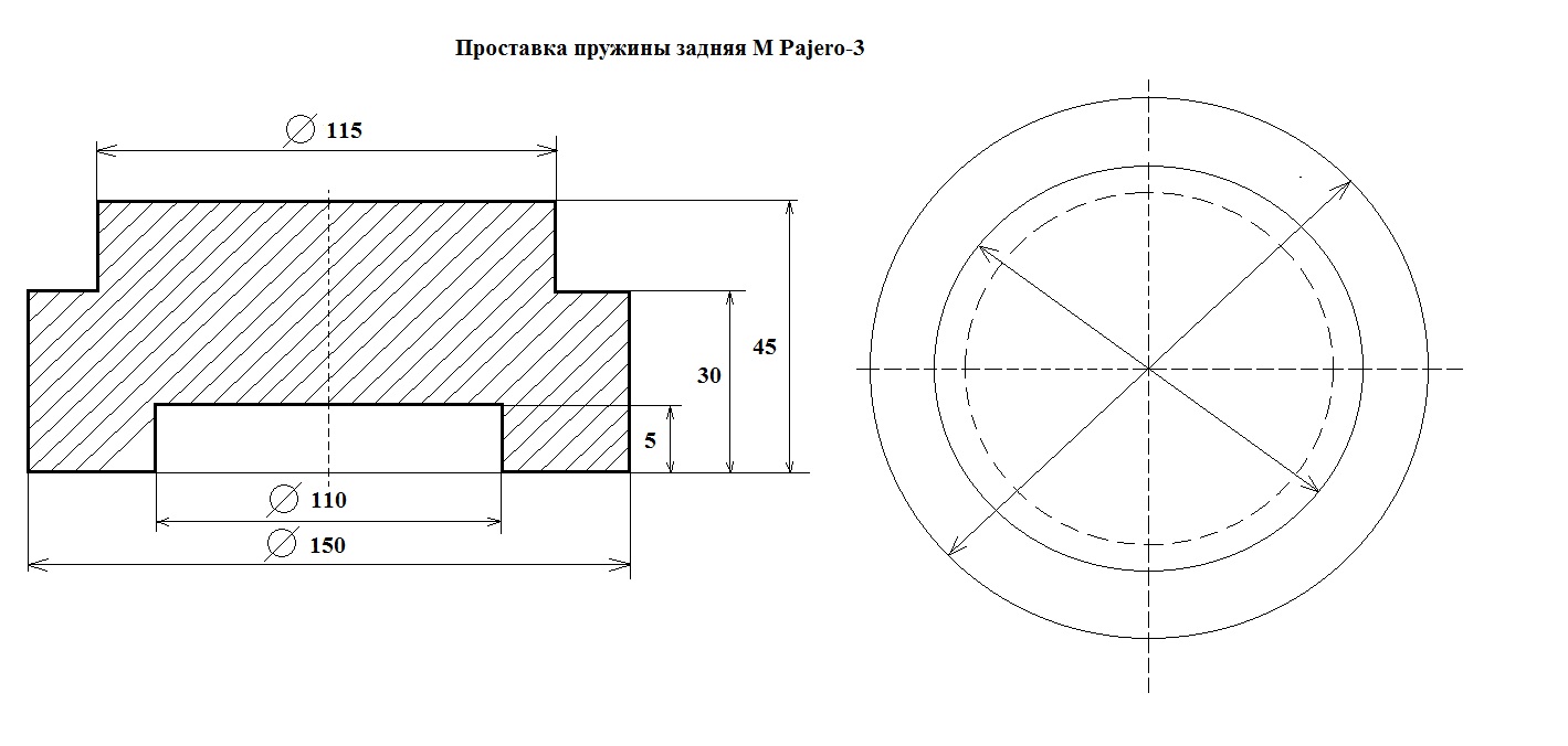

Дружище, выложи чертежи (размеры) проставок, пожалуйста. На форуме есть размеры передних, а задних нет.
Есть ли какие нюансы по установке?
Спасибо.

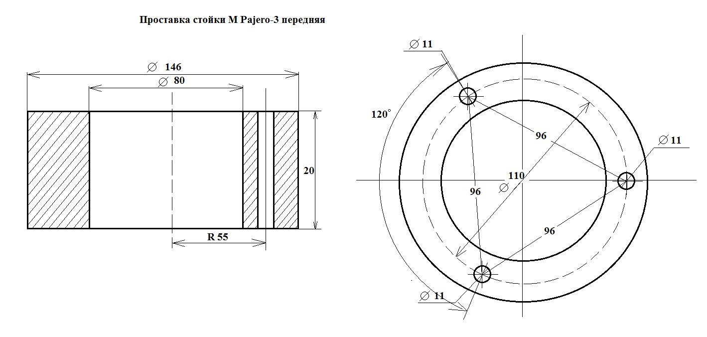

Выкладываю. По передку всё просто, только шпильки поменять надо на более длинные. Да, "попа" поднялась чуть больше, чем перед, но это думаю только плюс. На фото авто пустой и пол бака горючки. А вот сядут сзади двое + шмурдяк в багажник и он выравнивается.

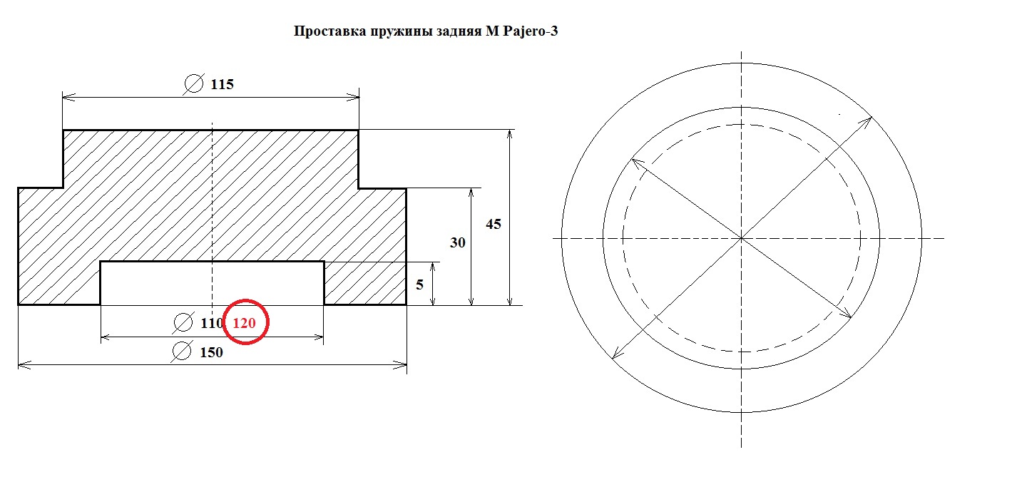

Если увеличить указанный диаметр до 120 мм, то протавка встанет четко в верхнюю чашку для пружины и в таком случае жопка будет задрана чуть меньше, наверное в ровень с передком. И выточка в этом случае должна быть (на чертеже один размер) не 5мм а 12мм

Замеры почему то на делал не до ни после... Постараюсь сегодня вечерком осуществить сие действие!
Спасибо.
Ньюансы по размерам описал выше. Еще кое что:
1. Задние болты развала пришлось таки пилить. Заменил на оригинал, благо был к этому готов.
2. Сайлентблоки внутренние нижних рычагов тоже пошли в мусорку.
3. Болты схода на верхних рычагах не трогал и кстати на сход-развал они в итоге не повлияли.
4. Ослабляли все сайлетблоки и протягивали их по новой, поскольку углы все изменились.
5. Коэффициент итогового лифта 1,75 к высоте проставки, об этом в этой ветке писалось и подтвердилось у меня.
6. Переднюю проставку не делайте более 20мм.
7. Тойки стоковые (оригинал) заменил на KYB Skocherd4s 4X4.
Стало заметно выше. Руль стал почемуто более информативным и отзывчивым. Стойки не жостче. как обещали, но может это резина демпфирует. В остальном доволен как слоняра!!!

denlanc писал(а):Если увеличить указанный диаметр до 120 мм, то протавка встанет четко в верхнюю чашку для пружины и в таком случае жопка будет задрана чуть меньше, наверное в ровень с передком. И выточка в этом случае должна быть (на чертеже один размер) не 5мм а 12мм
Спасибо, дружище!!!!!!! :*THANK*: :*DRINK*:
Будь добр, поясни поподробнее про изменение размеров проставки, и про посадку на чашку.

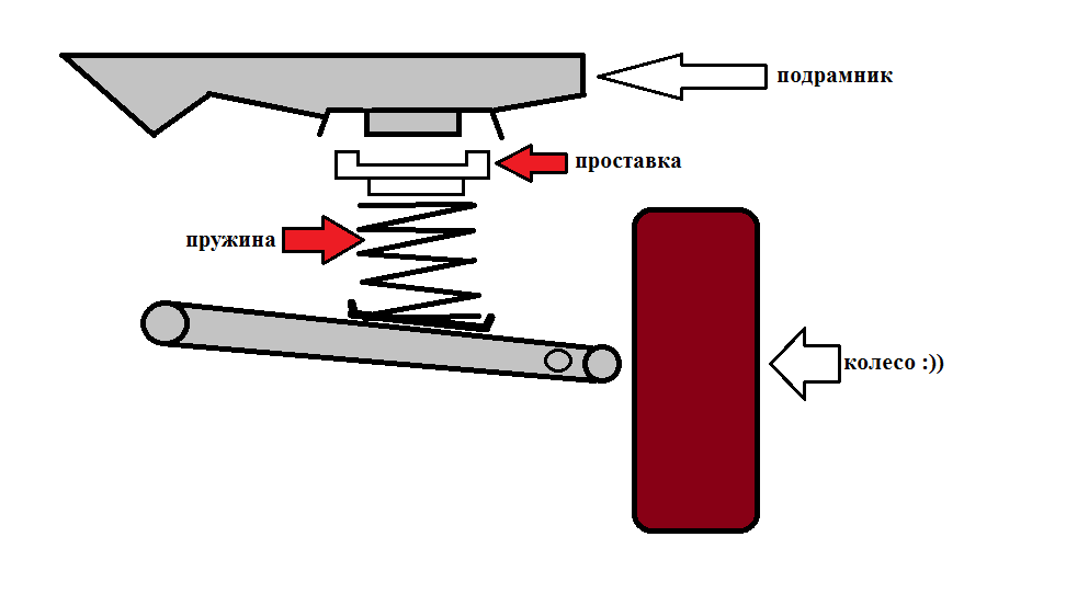

Проставка ставится НА пружину сверху... Погодите минут 10, щас нарисую... фотоотчет поустановке будет только к понедельнику!!!

Попробовал нарисовать, думаю тут всё предельно ясно!

На рисунках моих мои самостоятельные измерения, те проставки (задние) которые продаются в магазинах, в основном ставятся ПОД пружину. Я же поставил НАД пружиной, что считаю более правильным с точки зрения сопромата :)

Да, с местом установки всё ясно. Спасибо. Мне интересно, зачем меняются размеры задней проставки? У тебя на машине стоят проставки 110мм и 5 мм. Как проставка "одевается" на чашку в таком случае? И как будет "одеваться" при изменении размеров до 120мм и 12 мм? Какие размеры мне использовать, если планирую изготовить проставки из капролона?
Моя машина; Pajero III (3,2 DI-D),АККП,2000

kuznetc51 писал(а):Да, с местом установки всё ясно. Спасибо. Мне интересно, зачем меняются размеры задней проставки? У тебя на машине стоят проставки 110мм и 5 мм. Как проставка "одевается" на чашку в таком случае? И как будет "одеваться" при изменении размеров до 120мм и 12 мм? Какие размеры мне использовать, если планирую изготовить проставки из капролона?
Проставка одна, высотой 30мм, внешним диаметром 150мм.
Выточка под чашку в подрамнике должна быть диаметром 120мм, если выточку делать 110, как у меня, то она упрётся в выемку в чашке подрамника и "попа" по сути будет иметь 30мм подъема от проставки и + 10мм от выемки!!!
Я здесь указал на собственную ошибку и советую делать выточку диаметром 120 мм и глубиной 12 мм!
