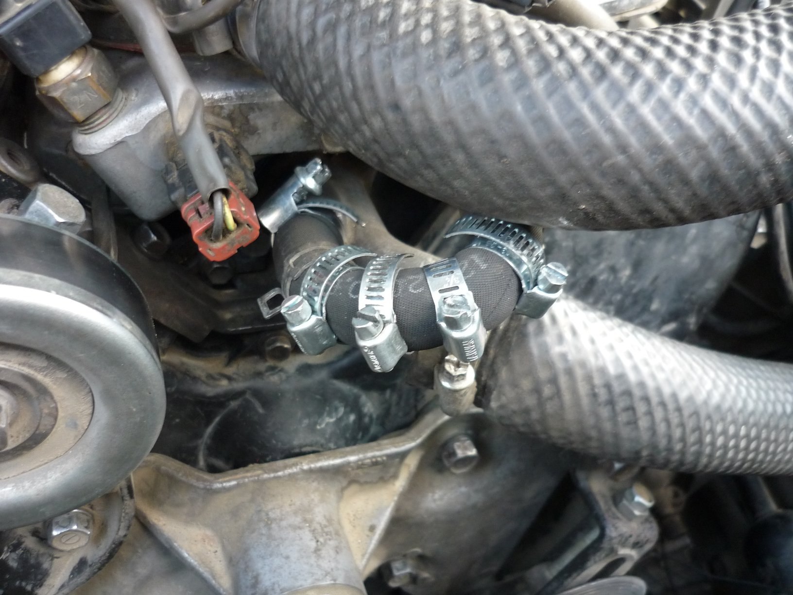

Здравствуйте,помогите кто знает от чего или какой болт можно поставить для стравливания воздуха с системы охлаждения!!!родной потерял.6g72

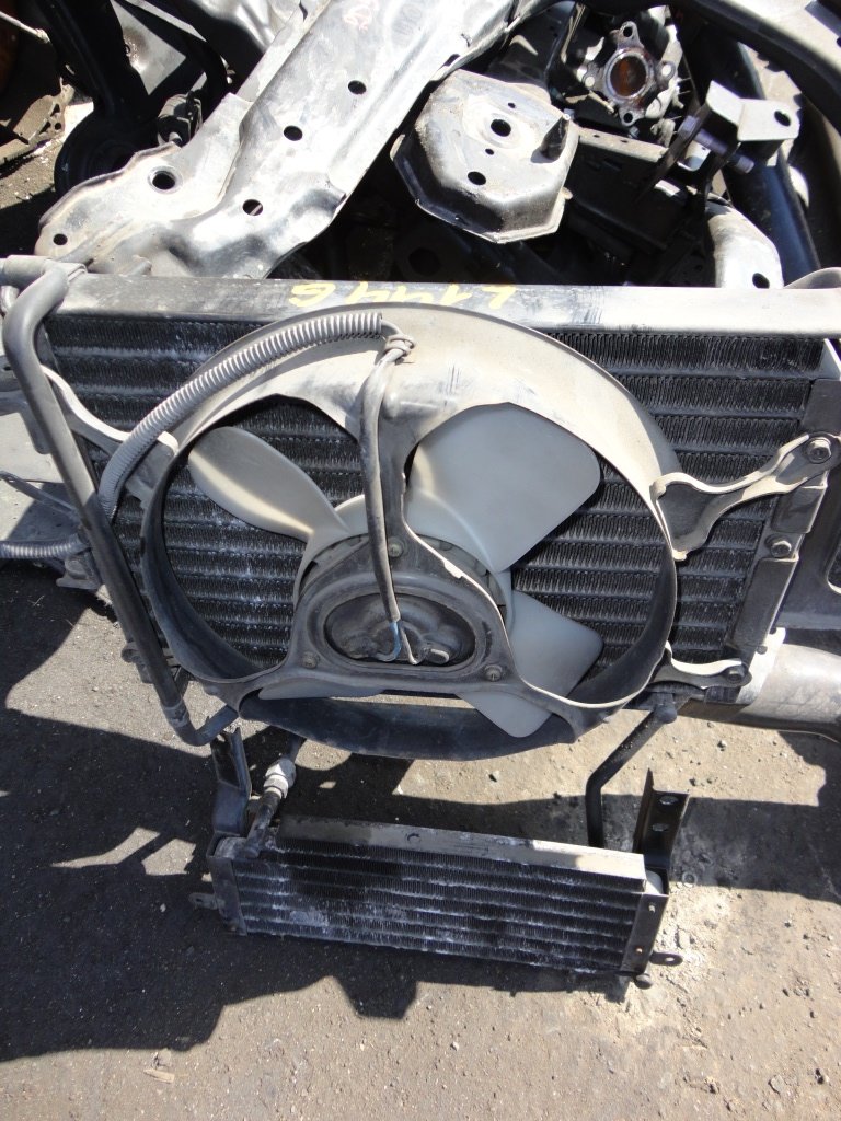

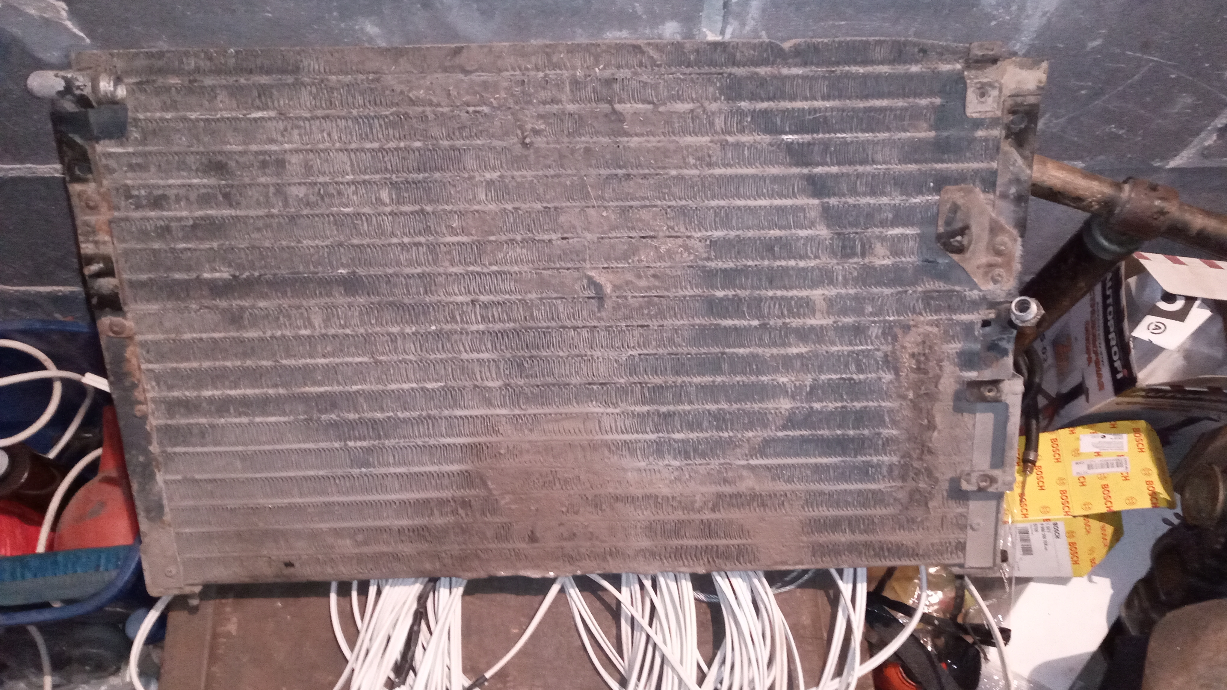

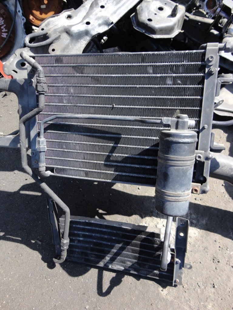

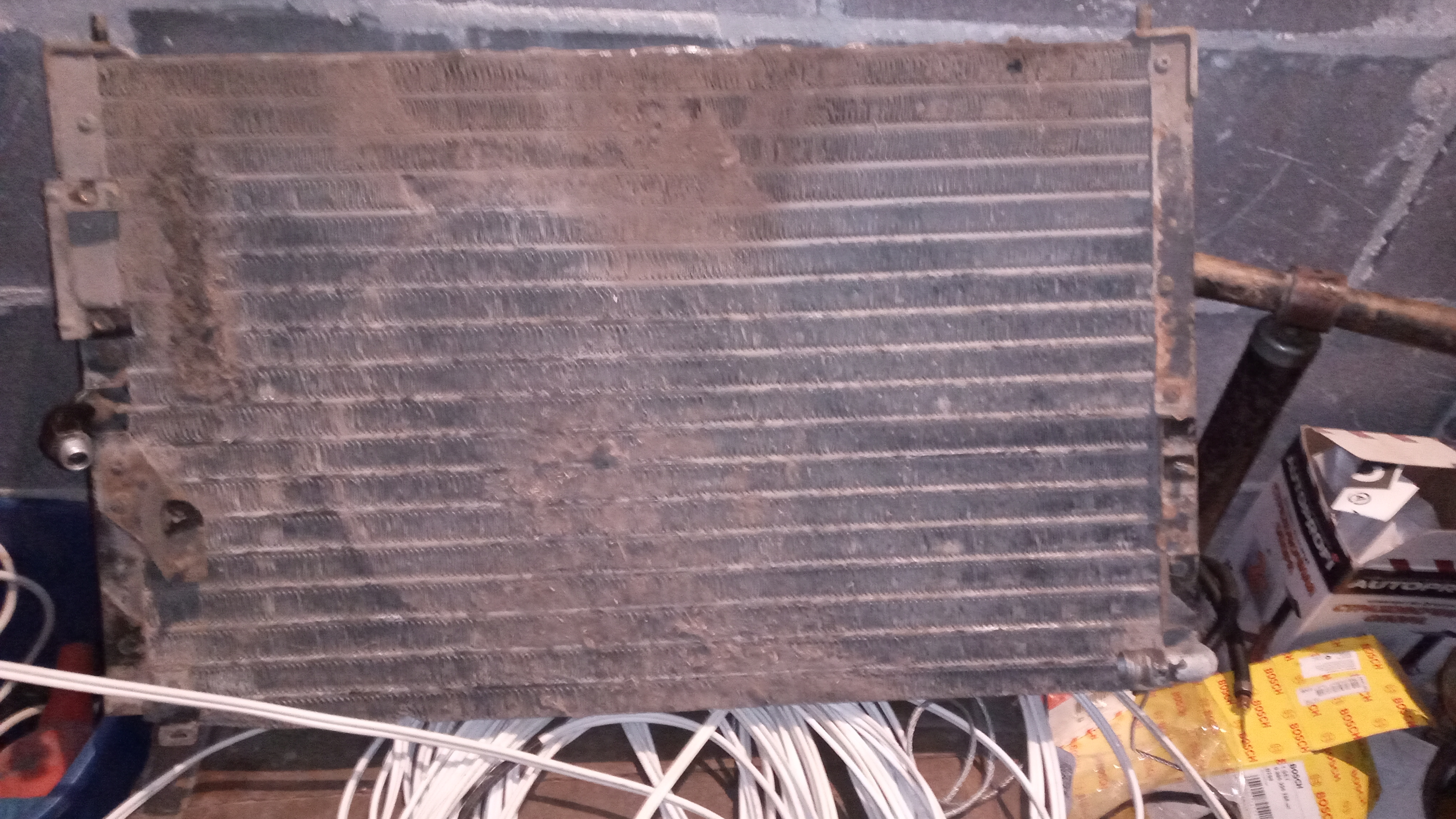

Приветствую уважаемые владельцы и любители автомобилей! Подскажите может кто знает какой на П1 ставился радиатор кондиционера и взаимозаменяемы ли они с разных годов и кузовов? У меня сейчас на 18-ть рядов (см. фото "Радиатор на 18 рядов" ), но он побитый жизнью вареный и скорее всего уже не герметичный, тут мне предложили в более лучшем состоянии радиатор с П1 в кузове L144 (у меня L042), но он визуально отличаться от моего и с дополнительным выносным радиатором. Вот я и не пойму подойдет он мне или нет? Что-то я ничего толкового в сети не нашёл.... :(
Радиатор на 18 рядов сторона 1
Радиатор на 18 рядов сторона 2
Радиатор на 13 рядов сторона 1
Радиатор на 13 рядов сторона 2

Ну 2й как видимо от двух зонного, на коротышах наврятле были такие

То есть смысла покупать его нет? Не взаимозаменяемы?
