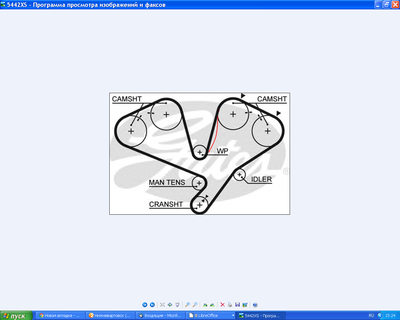

Доброго всем! Обнаружил вот такой провис ремня.Проявляется время от времени в зависимости положения колена.
Кирдык натяжителю?
Кирдык натяжителю?
- Chumahod
- Сообщения: 13443
- Откуда: МСК
- Откуда: Москва, ЮВАО
- Благодарил (а): 952 раза
- Поблагодарили: 855 раз
Re: замена ремня ГРМ
Да.rimzinger писал(а):Доброго всем! Обнаружил вот такой провис ремня.Проявляется время от времени в зависимости положения колена.
Кирдык натяжителю?
Но бывает и хуже. Вот фото ремня через 36км пробега, весь комплект новый, оригинал.

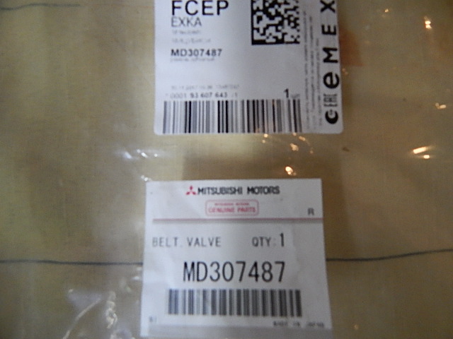

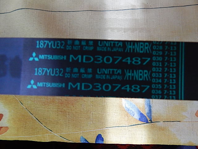

И как мне определить ориг или нет ? заказал в эмексе - пришёл в пакете без коробки вот такой . цена была 3700 руб.алексей - Маленький Мук писал(а):С ремнями тож бывает засада, люди покупают оригинал, ставят а его рвет( как правило зимой), потому как не смотрят на надписи( предупреждающие) на упаковке, ОНЛИ ТАЙЛАНД к примеру
- Chumahod
- Сообщения: 13443
- Откуда: МСК
https://kontrafakta.net/blog/poddelka_a ... itsubishi/Титаник 876 писал(а):И как мне определить ориг или нет ? заказал в эмексе - пришёл в пакете без коробки вот такой . цена была 3700 руб.алексей - Маленький Мук писал(а):С ремнями тож бывает засада, люди покупают оригинал, ставят а его рвет( как правило зимой), потому как не смотрят на надписи( предупреждающие) на упаковке, ОНЛИ ТАЙЛАНД к примеру
https://kontrafakta.net/poddelka_avtoza ... 07487.html
"Наслаждайся!"(с)

Титаник 876 писал(а):И что в итоге у меня ?
Так то с оригиналом всё 1в1.

Да не шутка , просто начитался всяких страшилок , вот и перебздел.Chumahod писал(а):Титаник 876 писал(а):И что в итоге у меня ?Шутка такая? Смешно.
