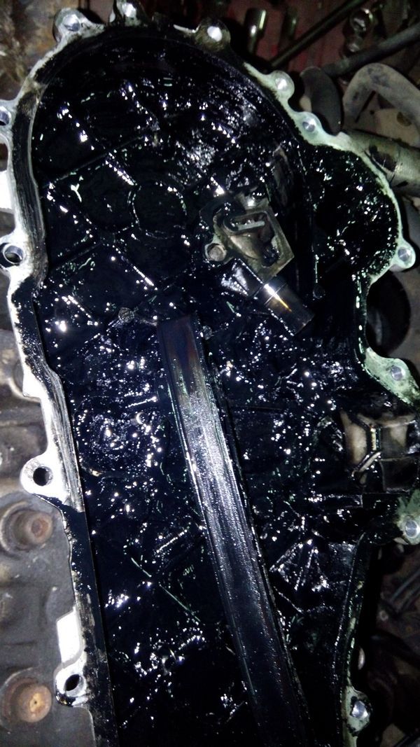

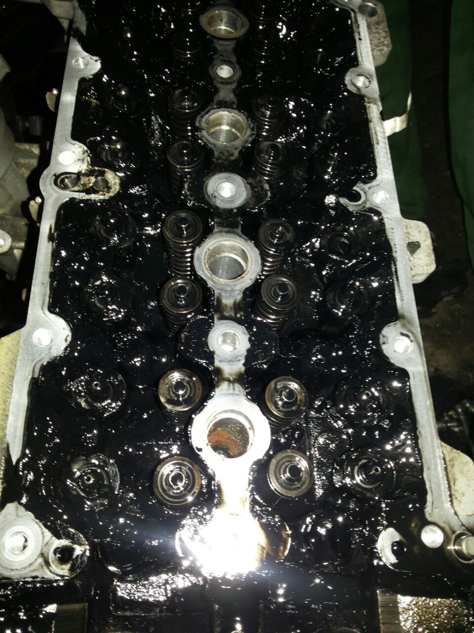

Мой приятель занимается дефектовкой "контрактных" моторов из эуропы.
Т.е вскрывает поддон, голову, проверяет вкладыши - выносит вердикт по реальному пробегу/износу.
Вот какие фотки он мне прислал , после того, как я заикнулся, что лью масло с допуском лонг лайф 30000 км , и что буду менять реже.
Это типичный мотор свежих годов, Евро4-5 , с допуском по маслу лонг-лайф, обслуживавшийся у дилера.
Черная субстанция - похожа на литол, только мягче. Без проблем смывается струей очистителя, под ней светлый металл, кокса нет.
Но... Выглядит неаппетитно.
После увиденного решил, что буду менять через 15тык масло.Пробеги у меня трасса/город-50/50 25-30 тык в год. Чаще - не вижу смысла.

"Солидол" образуется только на бензиновых моторах, можете не бояться, что такие сгустки окажутся в дизеле.
Если не будет сгустков, то доверитесь маслоделам и расширите интервал до 20-25 тыс км?

На фото дизель.
Для такого увеличения интервала - нужно делать промежуточную замену фильтра. А это уже нецелесообразно, экономически выгоднее лить масло попроще но почаще.
