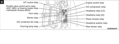

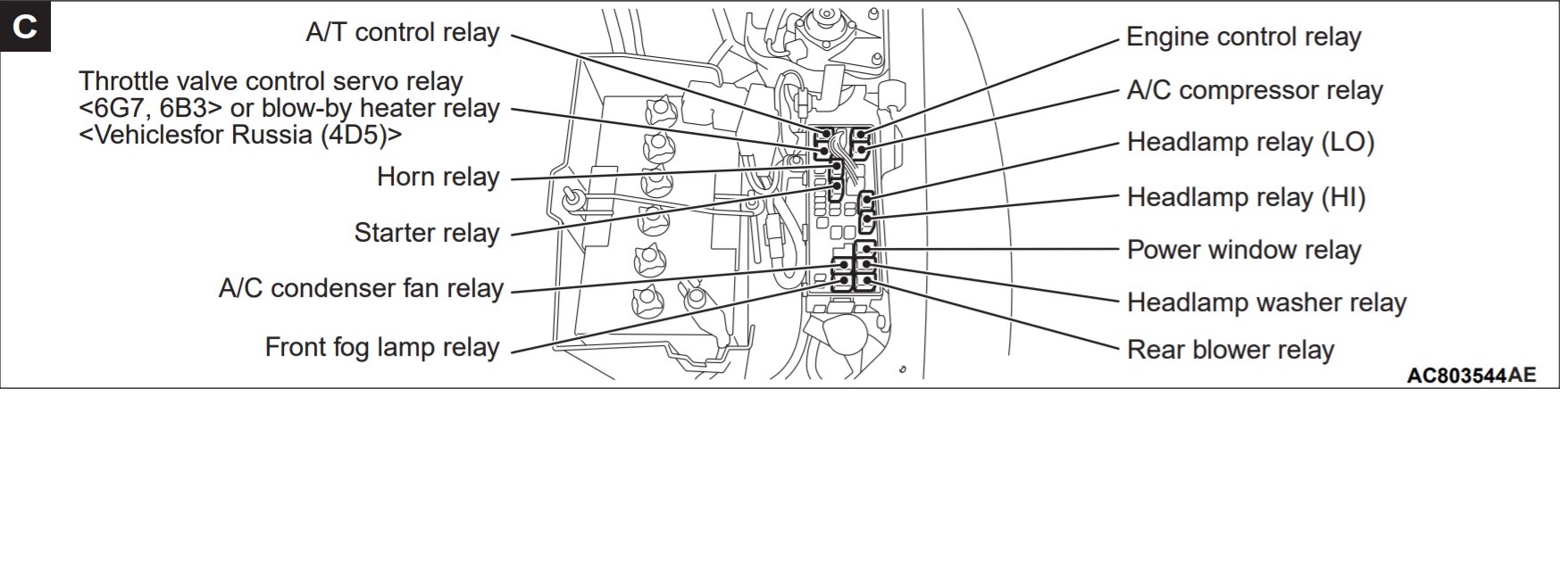

maddoc писал(а):Вопрос НЕ ПРО ДХО с Али, вопрос про назначение релюх, и про режим работы в случае подключения плюса с дхо в разьем оной.Читаем ВНИМАТЕЛЬНО!!
У брата шоу ми дхо пашут без проблем уже 3 года.Что все за Али цепляетесь? это не всегда залог качества за дешево!
Там питание с IGN2. через пред 7.5А
Ну а реле вот.

Снупер, спасибо."Реле заднего вентилятора"-это от чего?
Сообщения: 57477
Поблагодарили: 4803 раза
Re: Куда поставить DRL?
maddoc писал(а):Снупер, спасибо."Реле заднего вентилятора"-это от чего?
Это не для нас. Это для семи мест со вторым кондеем.

maddoc писал(а):Спасибо Кэп! А этот место для какого реле? И я так понимаю, что работать дхо будут в том же режиме, т.е. в ACC ON?
Именно так и будет работать, в режиме вкл зажигания. В режиме "РАДИО" - ДХО не горят.
По поводу того - "что за пустые гнёзда?" - я не в курсе. И интереса об этом знать нет никакого. У меня все подобные нагрузки, всё одно, через доп реле питаются, а обмотки этих реле, ток берут ничтожный. Кстати, звуковые сигналы "ФОР ВОЛГА", то же через доп реле подключены - ток у них, значительно больше чем у родных, и говорят, что кто подобное напрямую цепляет, проблемы с бибиканием потом получает.

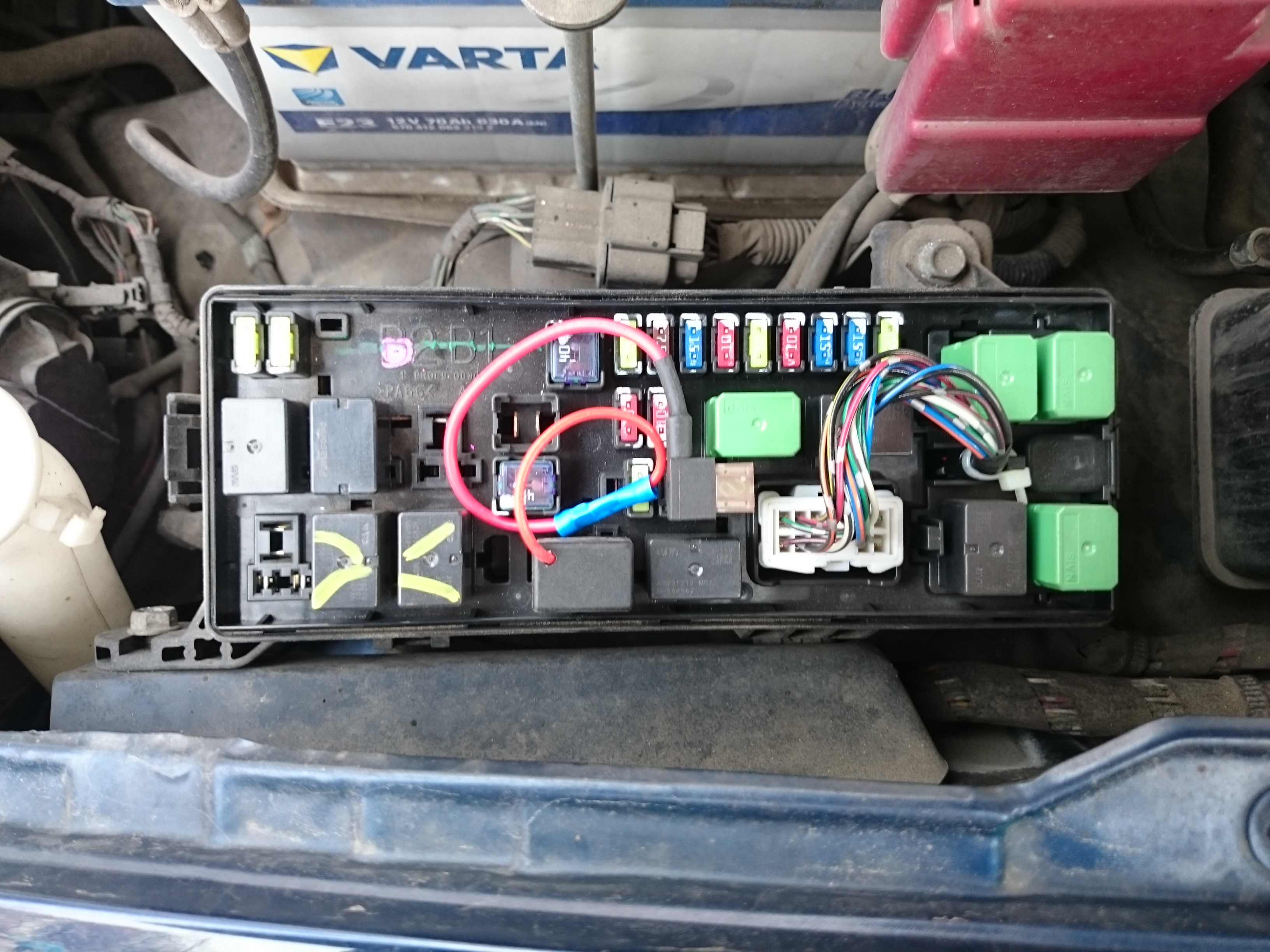

Хотел установить себе LEDFOG101 от OSRAM, но не смог победить жабу. В результате установил контроллер "ДХО в дальнем 30%". Установка очень простая: контроллер устанавливается вместо реле ДС, а сигнальный провод через предохранитель подключается на место предохранителя БС через двойную колодку. При запуске ДВС через 3-5 сек плавно зажигаются ДХО в дальнем, при включении БС или ДС ДХО гаснут. Можно сигнальный провод бросить и на габариты, но не стал тянуть лишний провод. Для отключения ДХО (при прогреве ДВС, например) в течение 1 сек включить и выключить БС (или габариты в зависимости от подключения сигнального провода). Мне очень понравилось, встречных не слепит, АМ на дороге виден очень хорошо.

Заказал. Приаезли. Куда колодку с предохранителем втыкать? Там в блоке предохранителей габаритов нет.

molvinets писал(а): 21 мар 2019, 21:55 Куда колодку с предохранителем втыкать? Там в блоке предохранителей габаритов нет.
На фото выше все показано, тоже поставил, очень удобно, большой плюс все можно "вернуть в зад"

serasaf писал(а): 22 мар 2019, 13:41 На фото выше все показано, тоже поставил, очень удобно, большой плюс все можно "вернуть в зад"
Ага, я тоже так внедрил. Только это не габариты, а головной свет.
