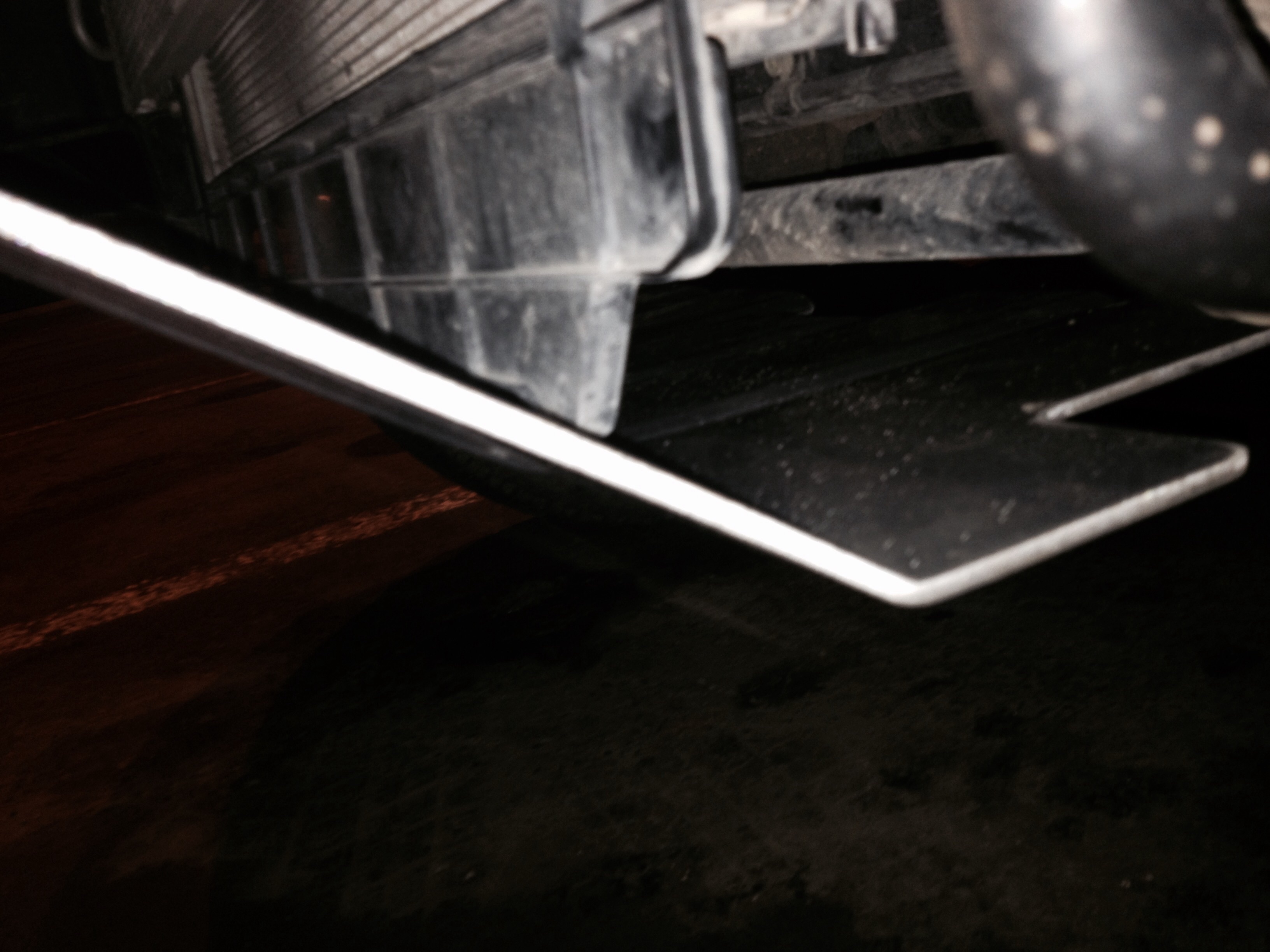

Поставил авто щит,первый лист алюминий ,второй железо.появился гул при разгоне....первый лист защиты упирается в пластиковую часть радиатора...думаю гул от этого...так и должно быть?
было ли соприкосновение радиатора со штатной защитой не обратил внимание....подскажите пожалуйста.

Я снял эту пластмасску, так как посчитал, что при применении доп.защиты она ни к чему (в отличии от штатной жестяной защиты на которой много прорезей как раз напротив этого пластикового экрана. доп защиты таких прорезей не имеют)

У меня защитм Алфеко. Передняя часть тоже алюминий. Прорези сделаны точно также, как на штатной. Ничего не убирал, ничего нигде не упирается.

Спасибо,подскажите какая вообще функция у этой плассмаски?

Направление лобового потока воздуха на радиатор ОЖ, с глухой защитой пластмаска бесполезна, можешь снять но не выбрасывай
