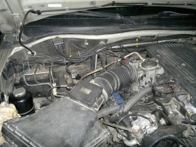

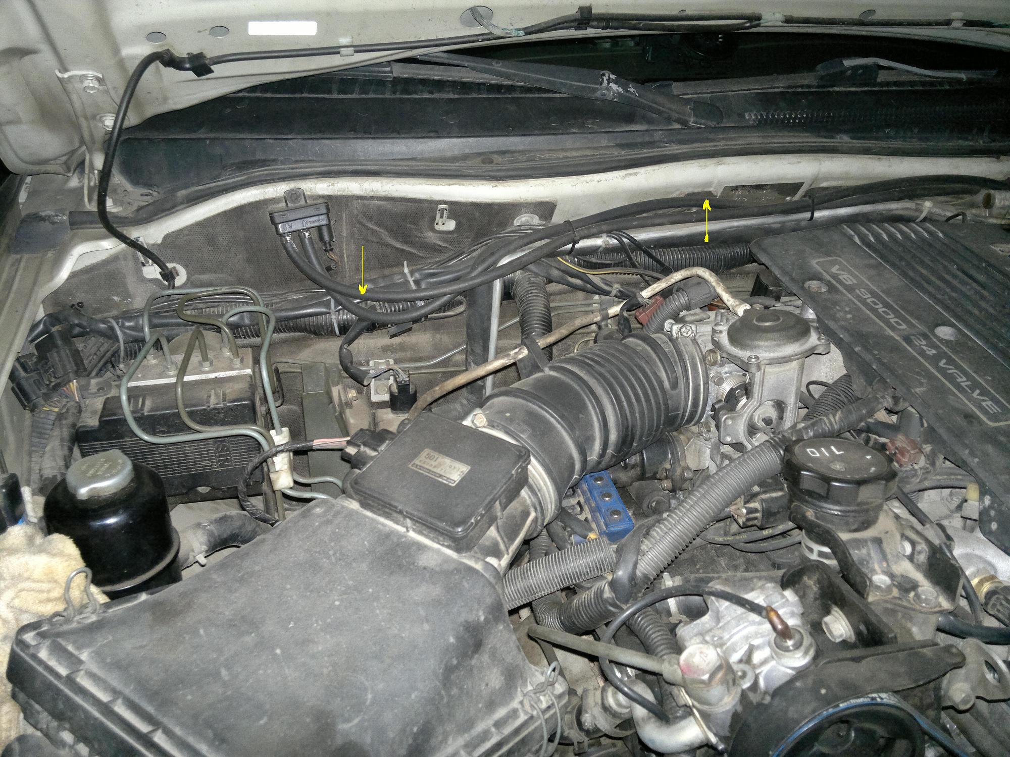

Подскажите пожалуйста куда копать и что делать. Во время движения и включенном кондиционере в салоне авто присутствует запах газа. Когда авто стоит и кондер работает запаха газа нет. Стоит ГБО "Ловато". Проверял мыльным раствром соединения под капотом, фильтр 1 и 2 на редукторе, шланги к форсункам нигде не сифонит. А запах газа во время двидения присутствует. Если кондер выключен, то запах газа не ощущается, даже во время движения.
Советы не пользоваться кондером, не принимаются.

Шланги целые, я же писал что все проверил и запах идет только при работе кондера.

Как вариант, обмыльте форсунки. Могут и они подсифонивать, особенно когда впрыск увеличен, т.к. при включенном кондиционере необходима компенсация потери мощности.

Сифонили вакуумные шланги, заменил и запах ТЮ-ТЮ.Эксперт писал(а):Спасибо попробую.

Какие пардон шланги....?Эксперт писал(а):Сифонили вакуумные шланги, заменил и запах ТЮ-ТЮ.Эксперт писал(а):Спасибо попробую.

А вот ЭТИ!denjardo писал(а):Какие пардон шланги....?Эксперт писал(а):Сифонили вакуумные шланги, заменил и запах ТЮ-ТЮ.Эксперт писал(а):Спасибо попробую.

У меня они короче раз в двадцать.Поэтому нет такой проблемы.
