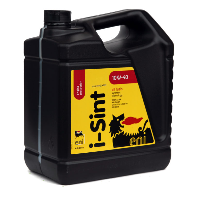

нашел масло по оптовой цене(сразу взял 2Х5л.) завтра поеду менять, отпишусь о ощущениях(слезу с Шелл в пользу ENI)
(пробег 198 т.км)
http://eni-agip.ru/catalog/polusintetic ... -td-10w40/
Масло ENI 10w40 TD(турбодизель)

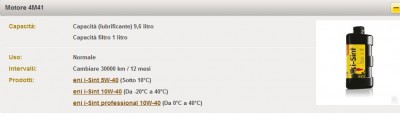

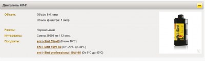

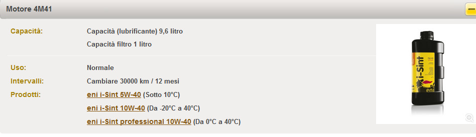

Единственно, что смутило-это интервал замены(причем на "родном" сайте ЭНИ те же данные) раз в год\или 30000 км....
screenshot с оригинального сайта

блин, если бы не объем мотора заправки маслом-то лить самое крутое.... но 10л каждые 7-10 т.км.... тут поневоле начнешь искать дешевле варианты!!!!
Кстати ENI I-SINT 10W40 TD ведет себя очень достойно в межсезонье,проехал на нем почти 1700 км,угара нет(на синтетике был небольшой)..... посмотрим,как в минуса будет!!!!!!
