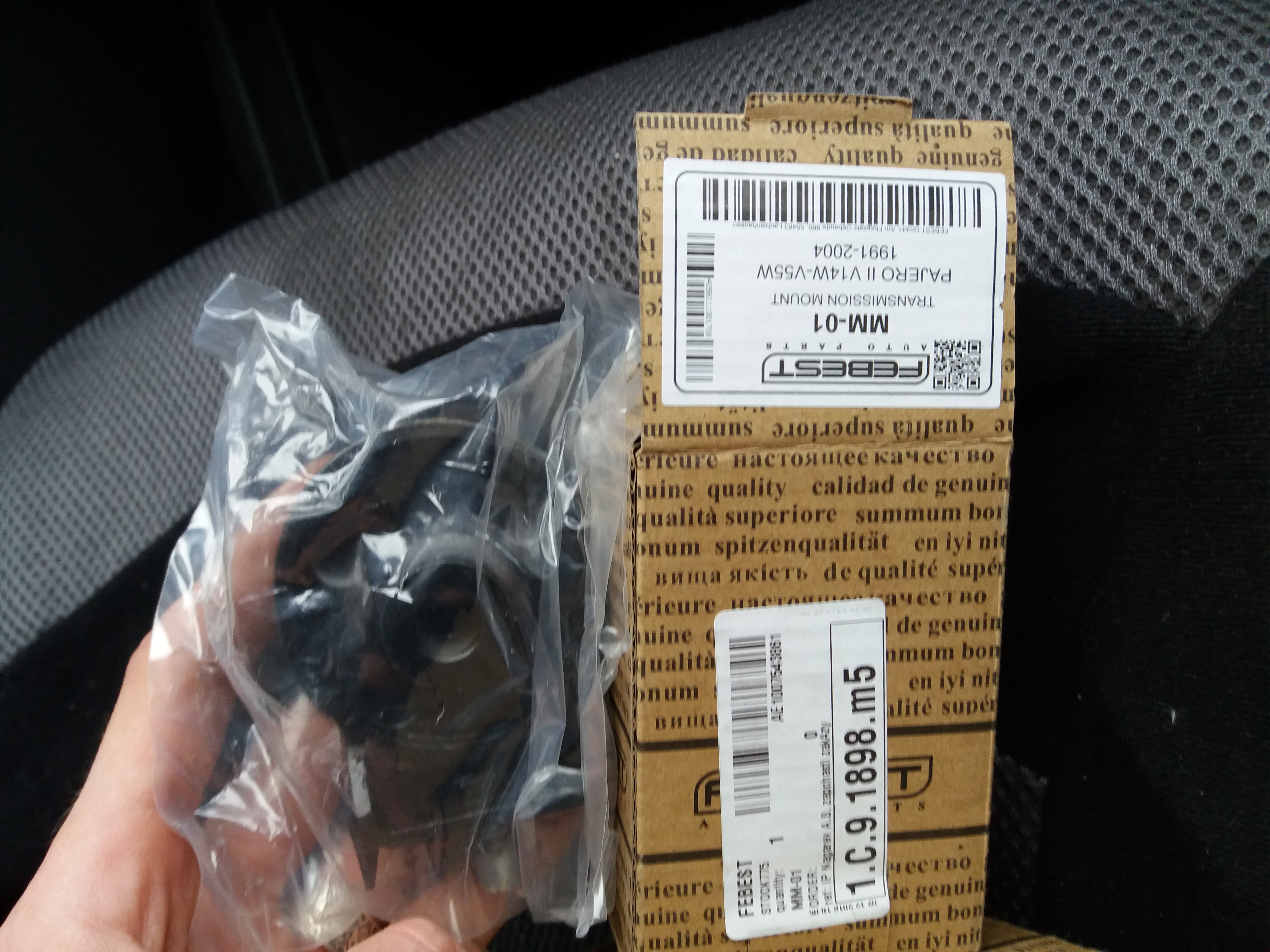

Сообщение трезвый »
опора раздатки v21w

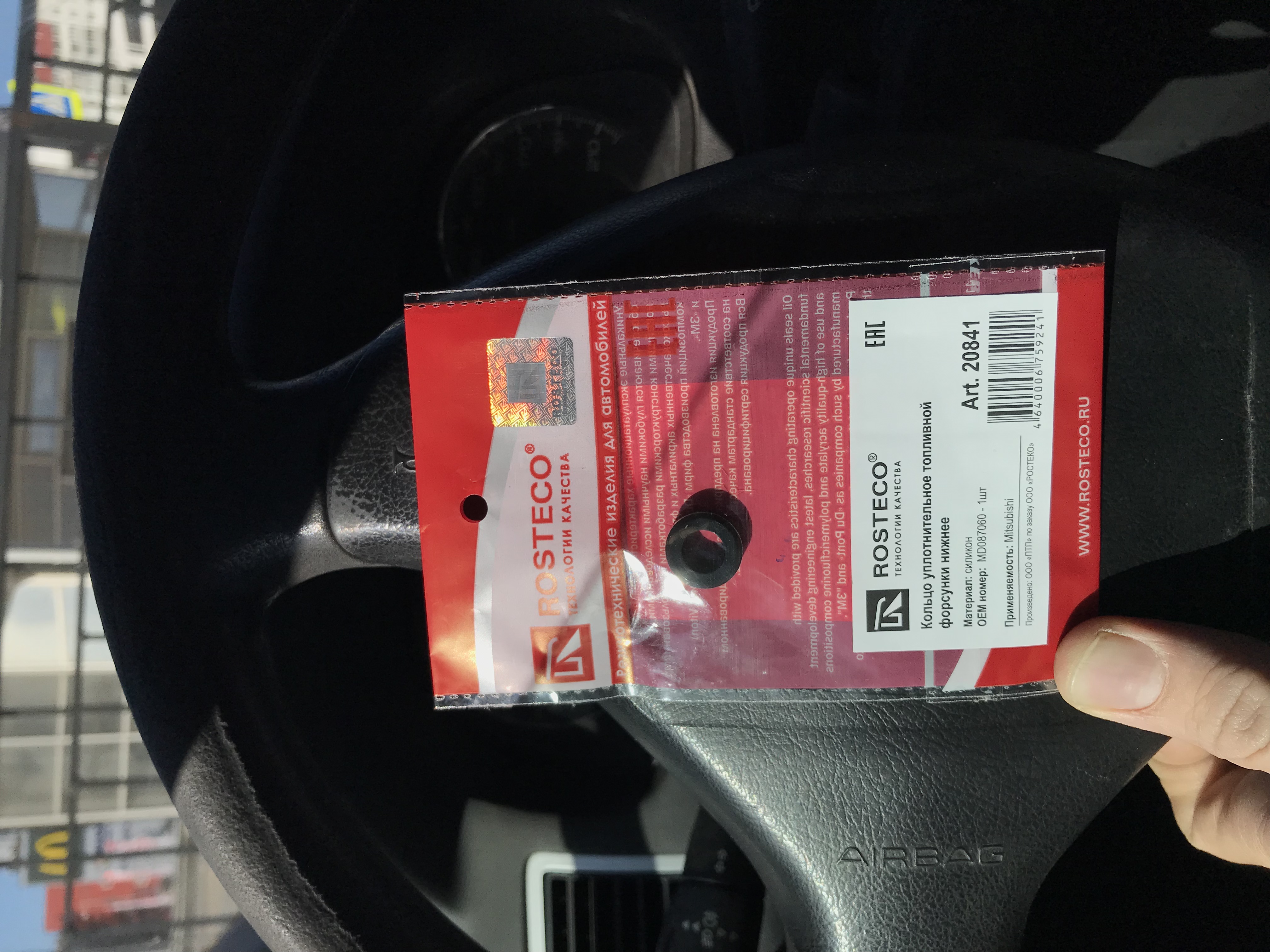

Кольца форсунок нижние.
