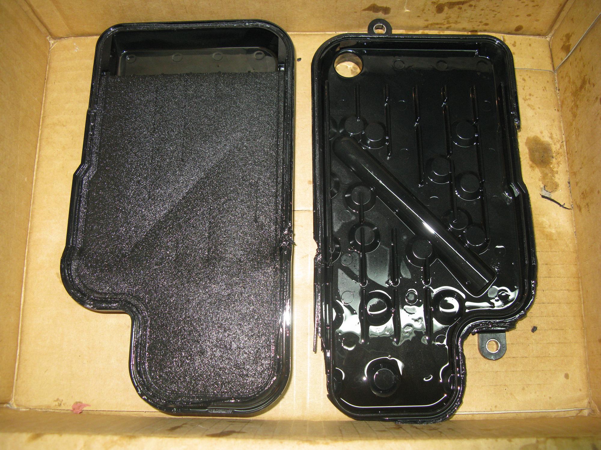

Так-с... почитал предполагаемый сторонний форум :%):
Такое ощущение, что японцы нам мстят за Курилы... я серьезно.
Былого качества уже нет.
Машина дороже на апельсин, а люди мучаются сильнее чем мы... боятся съезжать с асфальта.
Им тоже японцы не хотят перепрошивать АКПП - глючит еще сильнее чем наша.
Выражается тем, что именно мозги управления АКПП дурят и ОД не знает что с этим делать, кроме как менять саму коробку в сборе вместе с блоком управления этой коробкой...
Процентов 20 пользователей имели глюки с коробкой.
Мы, получается в ажуре :)

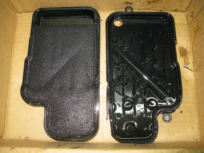

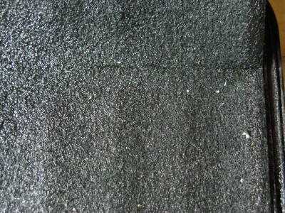

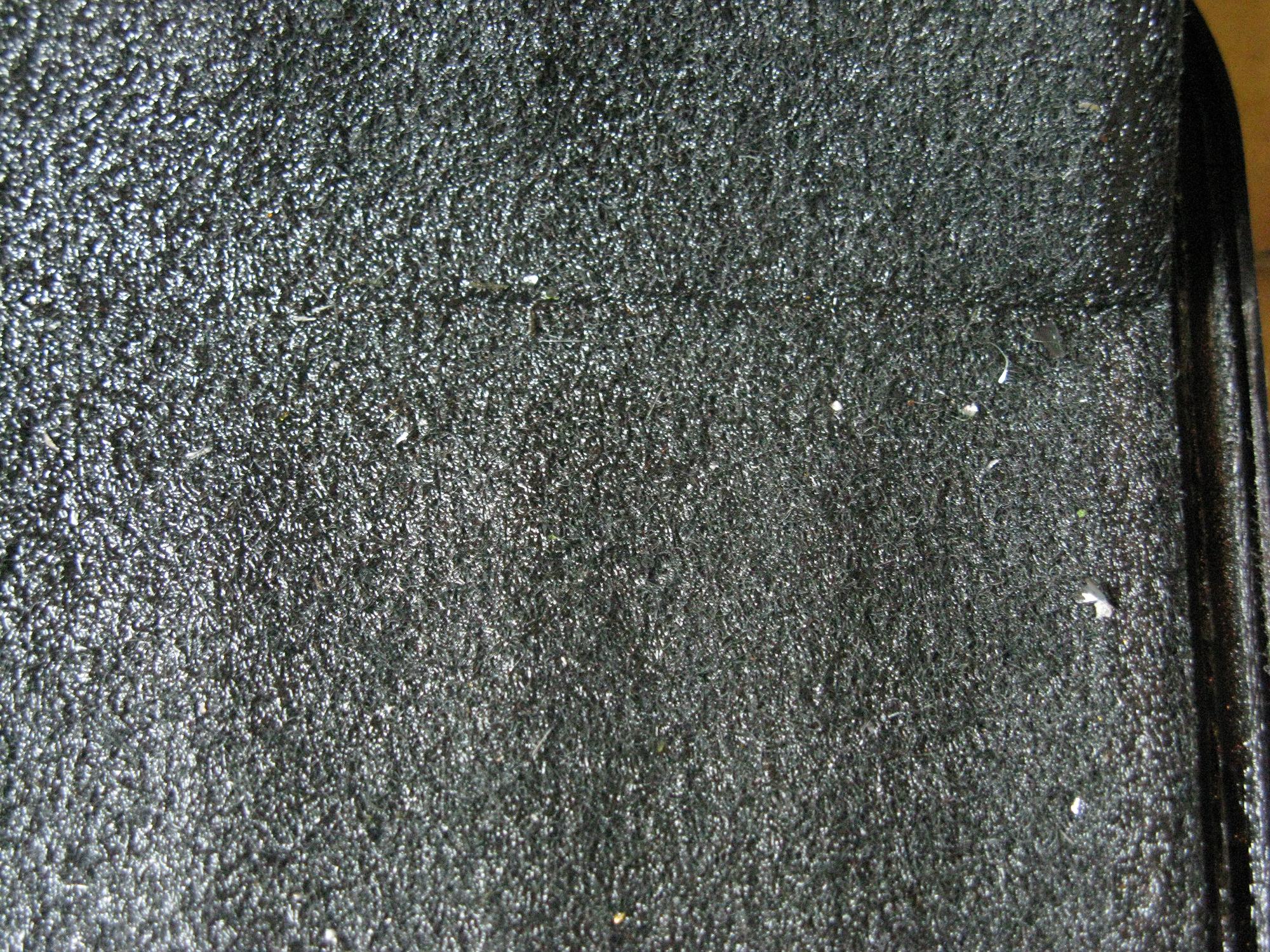

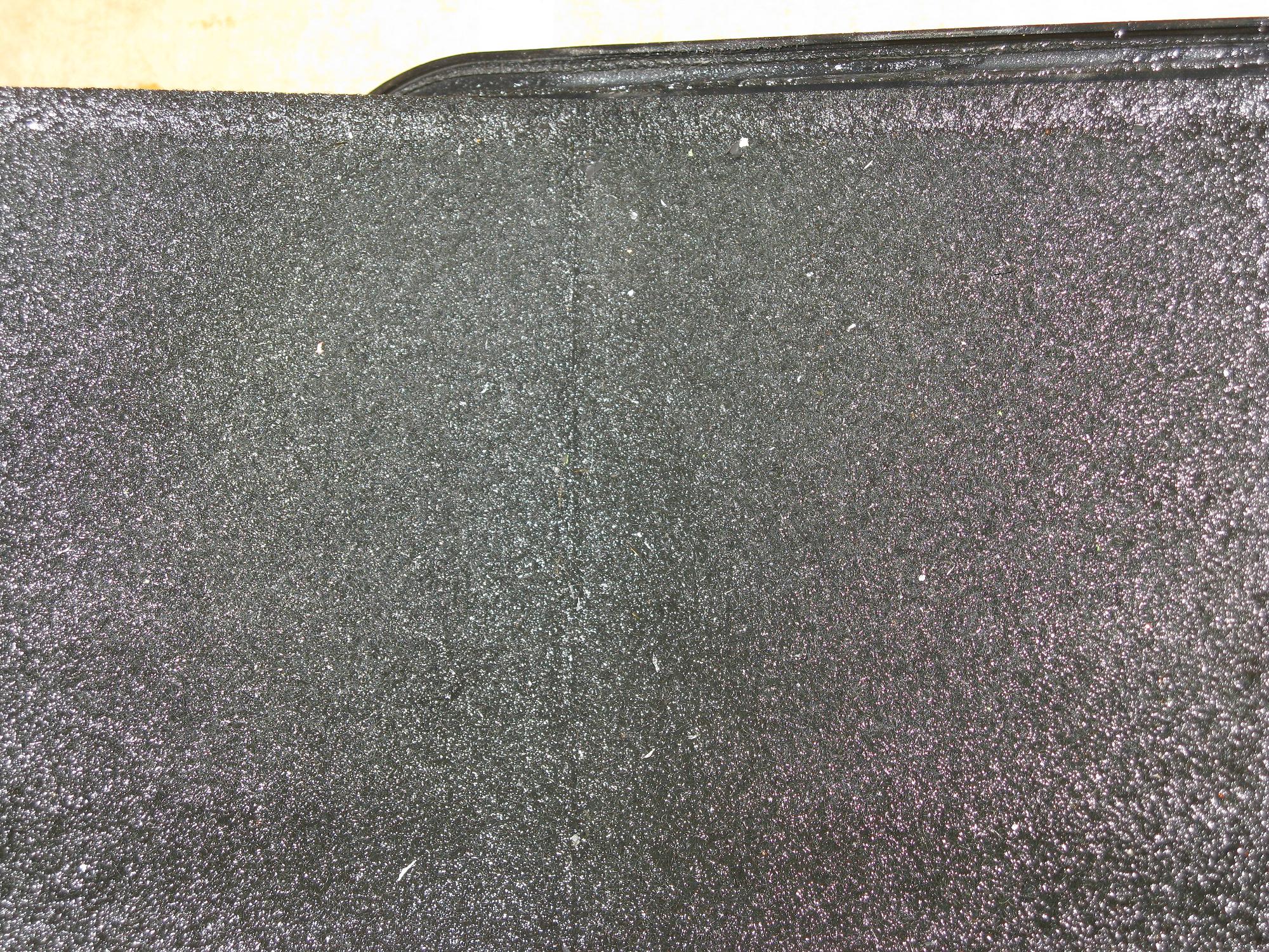

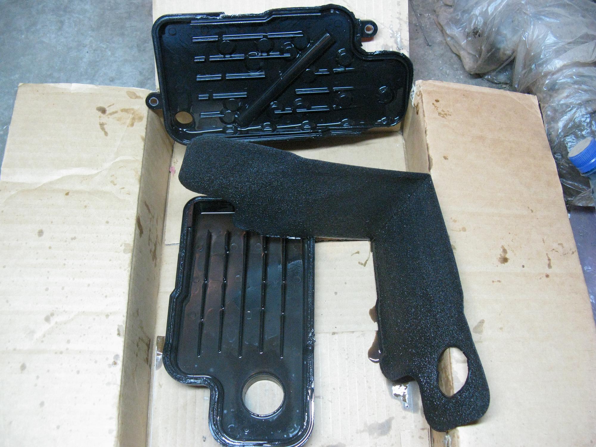

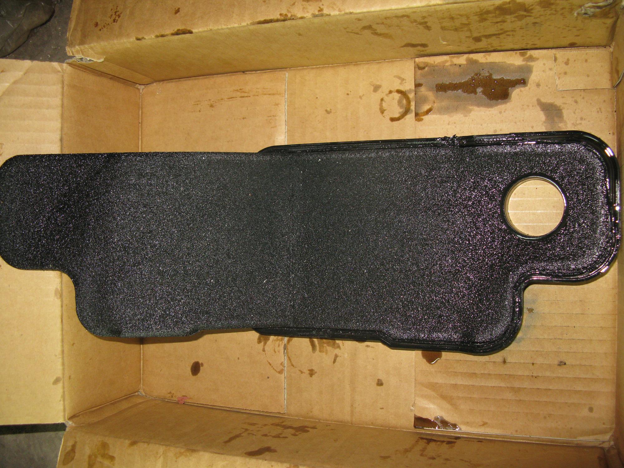

А что у нас? - я давно обещал уважаемому atservice разломать свой фильтр АКПП на предмет исследования внутренностей...
Сейчас руки дошли, выкладываю фото.
Напоминаю, фильтр АКПП пробежал 50 000 км.
Вроде все нормально, есть конечно металлические чешуйки, но вроде не критично, точнее atservice может прокомментирует.
(вход масла внизу, выход - вверху, на сгибе фетра и были чешуйки... внутри)
Вывод - АКПП наша надежна, ей бы радиатор, да программу управления адекватную - цены бы ей не было :*VICTORY*:
Да всё верно, былого качества уже нет. Причем не только у японцев. Еслы бы вы знали сколько мы чиним шевроле крузов и опелей.......они порой при продаже не едут....а с пробегом в 10-12000км так вообще не редкость в ремонте. Причем ремонте нешуточном.
28-29го наше очередное сборище в Москве. В прошлом году озвучил им проблему и письмо показал. В этом году узнаю что предпринято. Я имею ввиду производителей АКПП. А это не ММС.
По фоткам фильтра - нормально всё. Криминала нет.
Себе масло перед зимой поменяю. Залью DuraDrive от PetroCanada. Посмотрим что будет. Правда уже писал - у меня условия тепличные. Тёплый бокс, почти всегда асфальт, спокойный стиль езды....
Себе Прадо не хочу - ИМХО не стоит эта машина тех денег, что за неё просят.

Napic писал(а): и (или) пользоваться ручным режимом АКПП (кочерга влево), а на подъемах принудительно включать меньшую передачу (на драйве может держать высокую - вот и перегрев)
Я уже писал в этой теме, что ручной режим не помогает, коробка все равно уходит на 2-ую скорость
Ну ребята не знаю как увас :) а я решил проблемму с выкидыванием на вторую передачу ! Вся проблемма крылась в антимоскитной сетке она у меня была заправлена под решётку с верху до низу т.е. весь воздухозабор был защищён от мух семян полевых и прочих вредностей ! Но со временем всё это забилось и пухом и всякой дрянью ! Короче меня задалбали эти вылеты подьём на трассе едеш себе а она раз и вылетела на вторую ! и даже на спуске было пару раз на неровной дороге ! В итоге я достал этот лист антимоскитки ! и что получилось ? Коробка ведёт себя отлично и кондюк холодит лучче !ВЫВОД радиатор коробки находится там же где и радиатор двигателя там видно трубки подходят "Это мне слесаря у диллера показали" нада чаще чистить радиаторы от пуха и не колхозить москитки так как через них плохо проходит воздух и вся эта канитель греется !!!!! Лично я с некоторых пор :) перед вьездом на поле где трава высокая маскитку одеваю прям поверх морды :) верх зажимаю капотом а с низу к крюкам привязываю на проволочку :) выехал из полей снял в багажник кинул ! Благодарю за внимание ))) Ах да чуть не забыл если ставить доп радиатор есть проблемма с зимним переохлаждением короче тоже не айс для коробки !!!
