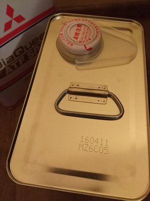

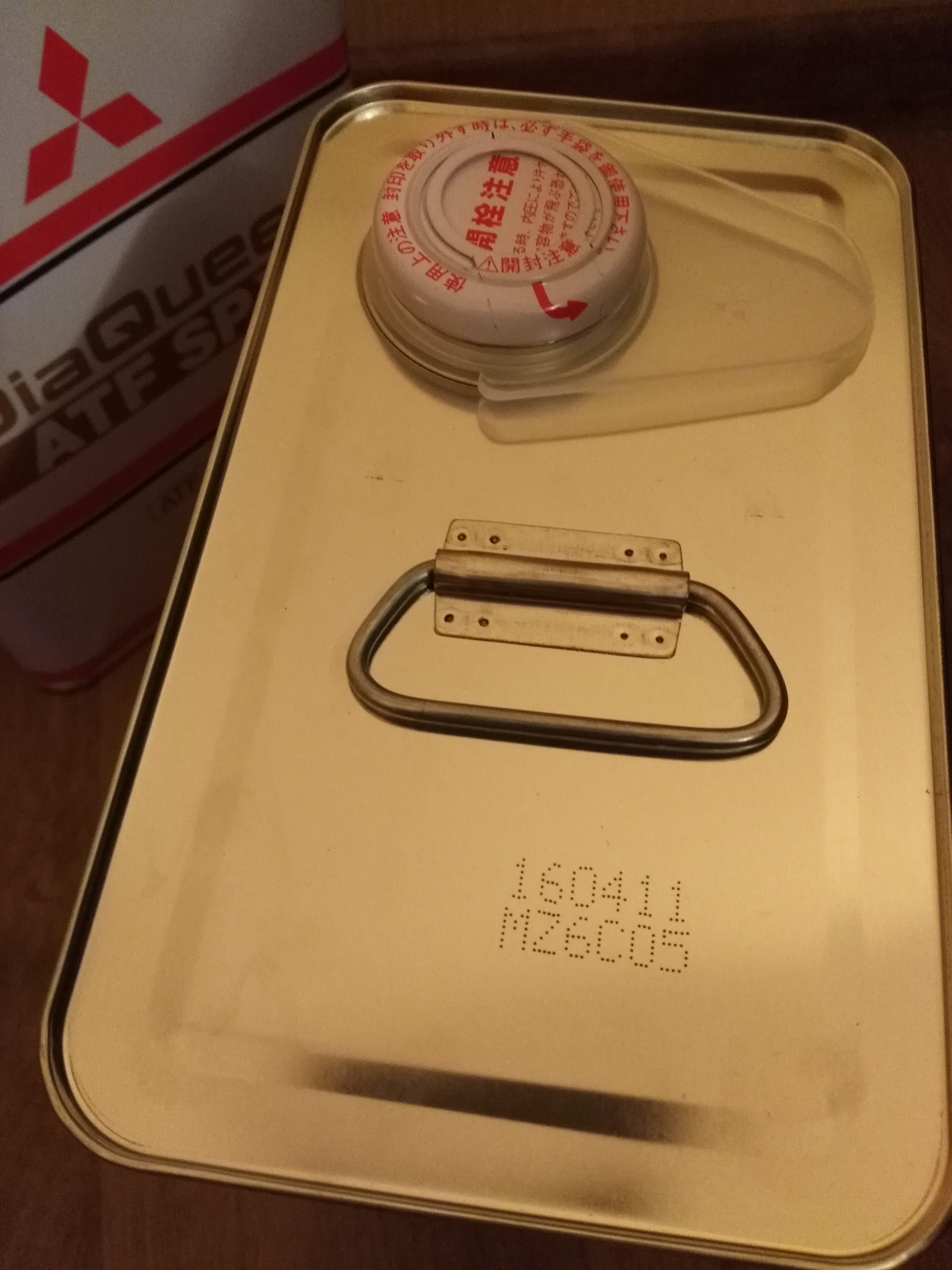

Добрый вечер. Помогите разобраться. Купил на экзисте масло оригинальное. А там маркировка 160411. Вот раздумываю, когда его произвели, в 2011 или в 2016? Вроде у япошек принято сначала год указывать, не? И если в 2011, оно еще годное?)
Алекс.
- Сообщения: 43
- Зарегистрирован: 06 фев 2015, 16:24
- Двигатель:: Бензин 6в31
- Мой автомобиль(и):: НМПС 2013 г.
- Откуда: Курск
- Благодарил (а): 120 раз
Re: Масло коробки передач, и раздаточной коробки.
16 год, даже если бы оно было 11 года - ничего страшного, можно использовать.
