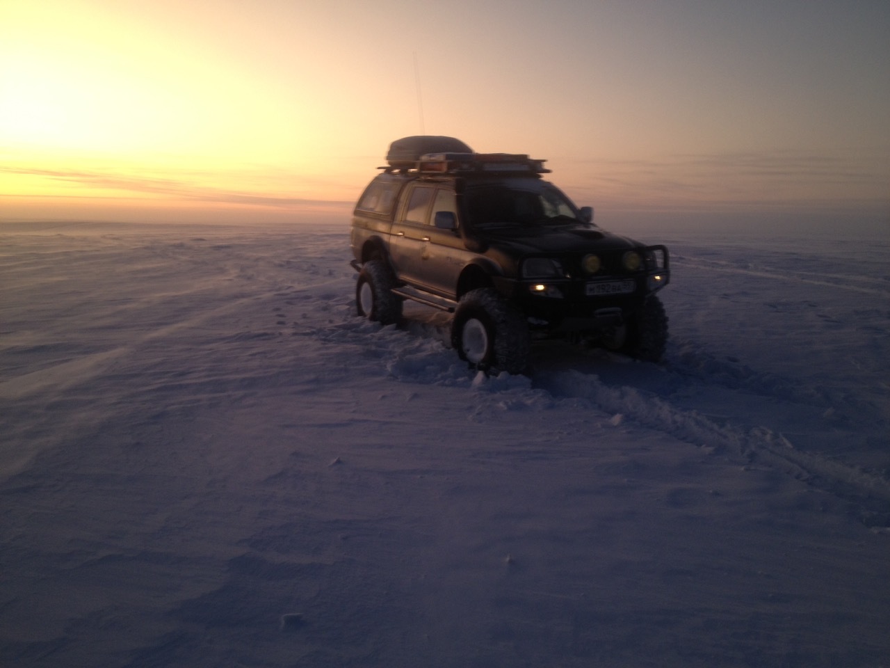

Автомобиль в порядке, ездит, работает, радует
Свозил на остров Белый
