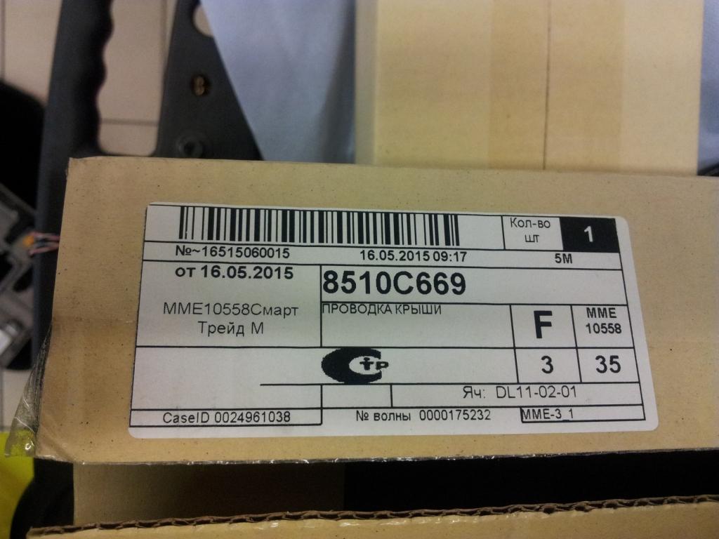

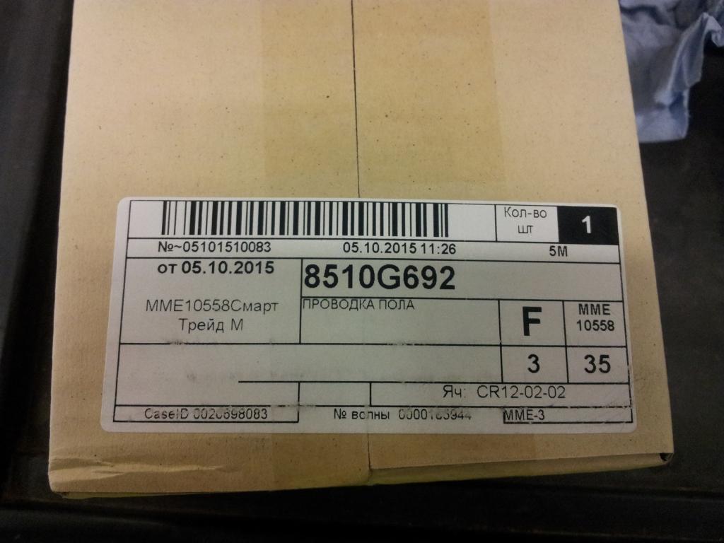

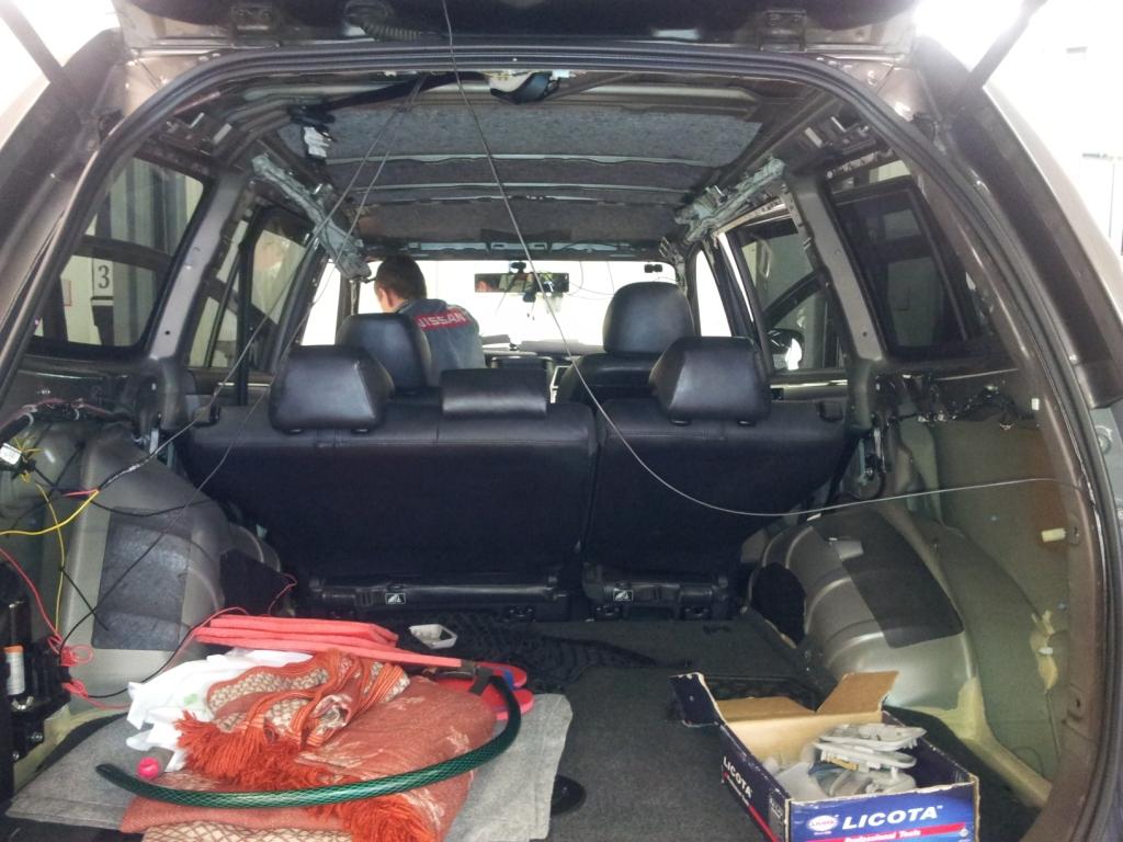

Заменили мне вчера проводку. Присутствовал от и до, парень все делал аккуратно и грамотно, сразу видно, что не первый раз. Все работы заняли примерно 6 часов. К сборке салона пока претензий нет, скрипов, писков и прочих звуков нет. Разбирается весь потолок, обшивка багажника, пластиковые накладки на пороги, в общем вся обшивка кроме дверей. Также снимаются передние кресла и кожух АКПП. По потолку меняется жгут проводов целиком, в этом жгуте помимо проводки СРС еще и проводка на освещение салона. По полу все немного по другому, из общего жирного жгута проводов, тупо вырезается проводка СРС и прокладывается ремкомплект. Мастер, который все это делал, сказал, что ММС однозначно заявляет, если горит ошибка СРС - то подушки и шторки, если возникнет такая ситуация, не сработают.

krokodil594 писал(а):Заменили мне вчера проводку. Присутствовал от и до, парень все делал аккуратно и грамотно, сразу видно, что не первый раз. Все работы заняли примерно 6 часов. К сборке салона пока претензий нет, скрипов, писков и прочих звуков нет. Разбирается весь потолок, обшивка багажника, пластиковые накладки на пороги, в общем вся обшивка кроме дверей. Также снимаются передние кресла и кожух АКПП. По потолку меняется жгут проводов целиком, в этом жгуте помимо проводки СРС еще и проводка на освещение салона. По полу все немного по другому, из общего жирного жгута проводов, тупо вырезается проводка СРС и прокладывается ремкомплект. Мастер, который все это делал, сказал, что ММС однозначно заявляет, если горит ошибка СРС - то подушки и шторки, если возникнет такая ситуация, не сработают.
А камеру заднего вида тебе тоже оф. дилер устанавливал??? :=-O: (Судя по соплям и скруткам)
С "соплями" у меня все в порядке ::-D:, все работает как надо.
