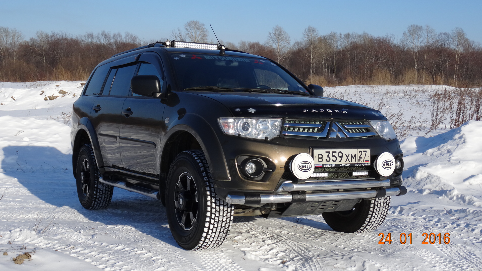

добрый день.вопрос первый что за защита на фарах и где взять? и второй балка на крыше стогит между релингов на что крепили?Сылку или фото кк сделано можно? И еще как эти шины Ханкук? У меня щас Данлоп(по сроко менять наверное)

SERGEY Sanich писал(а):добрый день.вопрос первый что за защита на фарах и где взять?
По поводу крышек, совсем волноваться не стоит. Крышки идут вместе с фарой. Ежели только Вас продавец не надует. А вот по поводу фар, где купить - тут ничем помочь не смогу. Фары, как говорил, у меня с прежней машины - а значит, и лет им наверное восемь. Но дело даже не в этом, а в том, что покупал их мне, мой старший, через Москву у Германцев. Так что помню, они, только месяца три, на таможне висели. А потому, этот вопрос, Вы уж сами решайте.
А фары хорошие. Прямо таки замечательными фары, мне тогда показались... особенно после того, как я их месяцев пять дожидался.
Кстати, этих именно фар, дальнего Хелла Ралли 1000ff - несколько вариантов. Разница только в цифрах артикула. И все они по разному светят. Мне к примеру, достались фары дальнего, с правою галкой, хотя я заказывал "узкий пучок".
В общем, заходите в световой туннель ХЕЛЛА - читайте, изучайте, выбирайте. Может что и своё намультируете. https://www.off-road-light.ru/index.php ... &Itemid=76 :*DONT_KNOW*:

Да ответ хороший но я про основные фары)))) там у вас вроде прозрачные накладки?)
