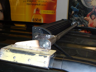

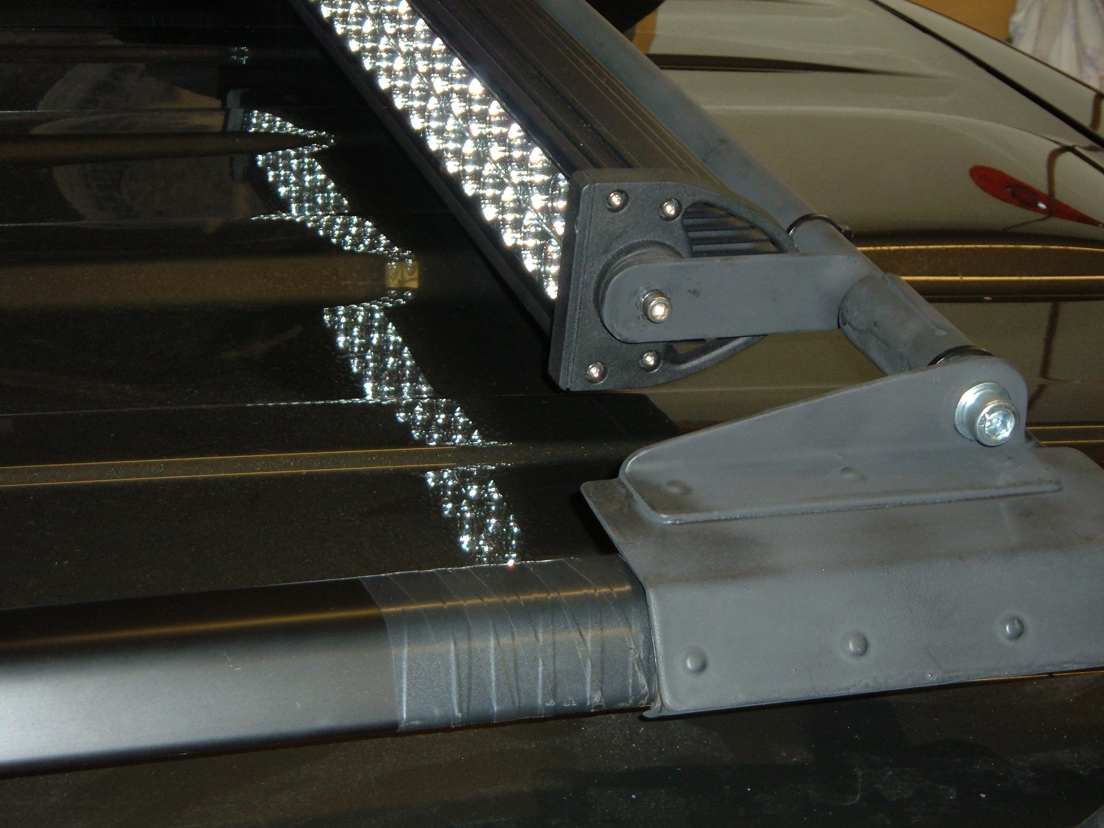

Капитан ДИН писал(а):
goodfritzz писал(а):Народ помогите!! Не могу ни где найти "Кронштейн крепления дополнительной оптики" вот такую, может кто знает где найти
А вот такое крепление, для фар, не пойдёт?
Оно, это крепление, ещё и вполне ядрёное даже - к примеру там, что бы снег бодать. :*YES*:
Эту дугу Сам ставил? Есть сложности по установке?
Вложение DSC02561.JPG больше недоступно
Да какие сложности? Этаж дуга, со своими крабовидными лапами, как слесарные тиски, за рейлинги держится. Кладёшь дугу сверху на рейлинги, и крутишь один единственный винт стяжной. Лапы, через прокладки резиновые, рейлинги друг к другу и стягивают. Ей Богу, не пойму в чём тут сложность великая?
Вон он болт, блестящий, под шестигранник внутренний. Болт сей, входит в резьбовой торец трубы малого диаметра Д=15мм. Когда болт закручиваешь, он затягивает сию трубу, внутрь обрезка трубы, диаметра большего Д=20. Вся конструкция в итоге в размерах сжимается, и лапами своими кривыми, за рельлинги крепко хватается. Хватается крепко - не отодрать. Сам пробовал. А с размерами, тут надобно  делать по месту всё, и помнить, что расстояние между рейлингами, тех что на крыше, оно к заду машины - сужается.
Потом, на головку болта этого, я шляпку нашел резиновую - и он вовсе в глаза спрятался..
