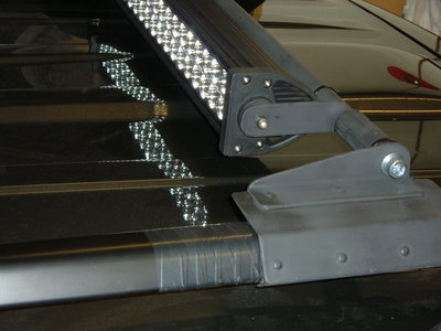

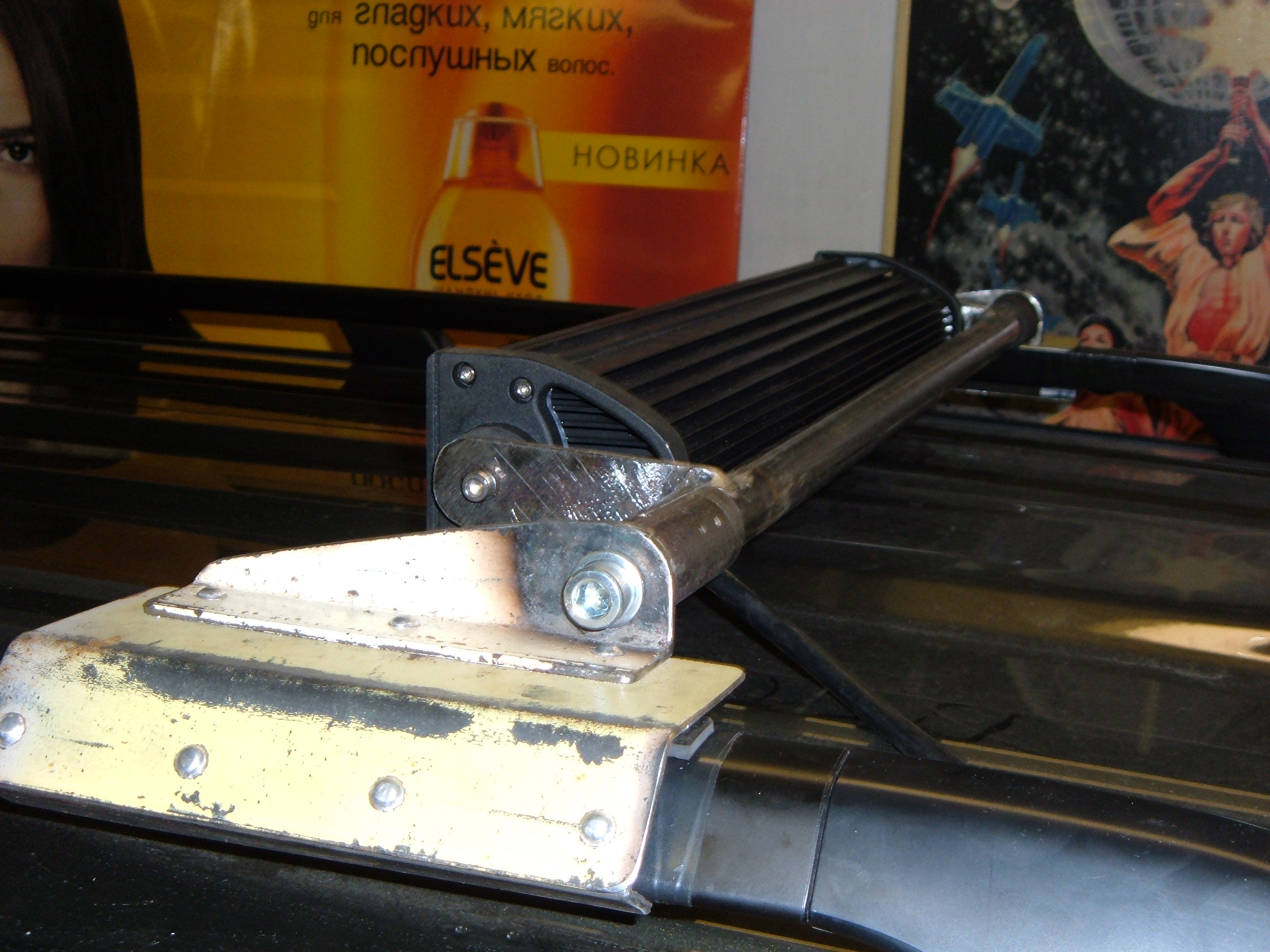

Капитан ДИН писал(а):
goodfritzz писал(а):Народ помогите!! Не могу ни где найти "Кронштейн крепления дополнительной оптики" вот такую, может кто знает где найти
А вот такое крепление, для фар, не пойдёт?
Оно, это крепление, ещё и вполне ядрёное даже - к примеру там, что бы снег бодать. :*YES*:
Эту дугу Сам ставил? Есть сложности по установке?

Да какие сложности? Этаж дуга, со своими крабовидными лапами, как слесарные тиски, за рейлинги держится. Кладёшь дугу сверху на рейлинги, и крутишь один единственный винт стяжной. Лапы, через прокладки резиновые, рейлинги друг к другу и стягивают. Ей Богу, не пойму в чём тут сложность великая?
Вон он болт, блестящий, под шестигранник внутренний. Болт сей, входит в резьбовой торец трубы малого диаметра Д=15мм. Когда болт закручиваешь, он затягивает сию трубу, внутрь обрезка трубы, диаметра большего Д=20. Вся конструкция в итоге в размерах сжимается, и лапами своими кривыми, за рельлинги крепко хватается. Хватается крепко - не отодрать. Сам пробовал. А с размерами, тут надобно  делать по месту всё, и помнить, что расстояние между рейлингами, тех что на крыше, оно к заду машины - сужается.
Потом, на головку болта этого, я шляпку нашел резиновую - и он вовсе в глаза спрятался..
