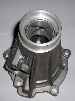

Спецы! Кто разбирал акпп\мкпп. В хвостовике коробки (автомата\раздатки) есть подшипник скольжения (алюминий наплавленный на стальную обечайку) по которой хвостовик кардана скользит ?
Выглядеть может примерно вот таким образом
Пример втулки.jpg (48.94 КБ) 1191 просмотр
Последний раз редактировалось Gameszzz 17 июл 2016, 14:09, всего редактировалось 1 раз.

Gameszzz писал(а):Спецы! Кто разбирал акпп\мкпп. В хвостовике коробки (автомата\раздатки) есть подшипник скольжения (алюминий наплавленный на стальную обечайку) по которой хвостовик кардана скользит ?
Помоему нет. Завтра гляну, но вроде только шлицевая с сальником
в 4ступом автомате есть. и похоже она сменная
Я вот сейчас столкнулся с заменой подобной,они то есть почти везде,только вот отдельно не продаются. Только вместе с хвостовиками.
