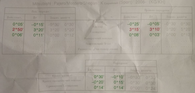

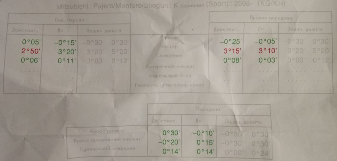

Спец, говорит, что сделал развал в идеале, но машину тянет вправо.
Что значат колонки: "действит." и "до"?

Смотрите на КАСТЕР (продольный угол наклона оси поворота), они же специально красным выделены. Углы, право и лево - разные. Оттого и тянет машину.
Даже если сейчас самому, при помощи обычного отвеса и груза, просто выравнять кастер, право относительно лево, машину сразу перестанет тянуть. Вот только, будет ли жрать резину - вопрос уже не ко мне. Какие должны быть конкретно углы - я не в курсе.

алекс . попробуй сначала колеса местами поменять.
по цифрам все нормально ,то что кастер не в допусках (потому и красный) это не важно ,важнее что он почти одинаковый левое и правое 25 минут разницы это ниочем

Судя по кастеру, должно тянуть влево, так как правое переднее выдвинуто вперед больше левого. Однако тянет вправо...Капитан ДИН писал(а):Смотрите на КАСТЕР (продольный угол наклона оси поворота), они же специально красным выделены. Углы, право и лево - разные.
Ок спасибо. Да, пару колес уже нашел не на своем месте (криворукие поставили неправильно, похоже, что задние на один бок поставили), после морозов вскрою еще одно, для полной убедительности (колеса изнутри подписаны, дабы не портить внешний вид...)tixon писал(а):алекс . попробуй сначала колеса местами поменять.

я вот недавно зимние ставил (они у меня на дисках) и тоже когда впервые поставил, пометил где какое. ставил уже в четвертый раз и в этот - на шиномонтажке. хоть я и ранее знал, что желаемо периодически менять местами колеса не для маскировки износа, а от того, что в любом случае на практике изнашиваются "ступни" не строго одинаково - попросил поставить по прежнему. но мастера меня ненастойчиво убедили, показав нюансы разного износа заднего и переднего колеса (что стало очевидно лишь при внимательном скурпулезном осмотре, по первому взгляду незаметном) что лучше бы поменять местами. так и поступили. хотя авто в ямы не попадало, никуда не уводило, пробег на зимних колесах примерно тыс 10

Дело хозяйское. Я с этими углами и "специалистами" которые их выставляют, помню намаялся. Пока сам не научился их в гараже выставлять.Alex_IZA писал(а):Судя по кастеру, должно тянуть влево, так как правое переднее выдвинуто вперед больше левого. Однако тянет вправо...Капитан ДИН писал(а):Смотрите на КАСТЕР (продольный угол наклона оси поворота), они же специально красным выделены. Углы, право и лево - разные.
А когда к развальщикам с претензией возвращелся. Дескать:
- Что за хрень, машину вправо ведёт?
- Так это, у Вас же резина поедена - вот и тянет. Вы колёса передние с задними поменяйте...
После такого совета, потом и задние колёса то же становятся съеденными.
А были развальщики и такие...
- А Вы деньги платите - и мы будем дальше Вашу машину смотреть.
Только я точно помню. Когда по отвесу, сзади верхнего рычага, относительно нижнего, расстояние от нитки до железа выставишь равное, справа и слева - руль можно уже отпускать, и машину никуда не ведёт.

Да я за всеми руками, но надо хоть каке-то измерительное железо прикупить: что-то в духе из СССР со стрелками(недавно видел такой комплект). Схождение-то без проблем выставить можно, а вот кастер с развалом шибко не удобно по отвесу. Я даже кастер готов в 4 градуса загнать, вопрос как измерить эти 4 градуса?Капитан ДИН писал(а): Только я точно помню. Когда по отвесу, сзади верхнего рычага, относительно нижнего, расстояние от нитки до железа выставишь равное, справа и слева - руль можно уже отпускать, и машину никуда не ведёт.
Я так думаю - красные цифры, что на бумажке, сами красноречиво за себя говорят.
- Капитан ДИН
- Сообщения: 4621
- Зарегистрирован: 10 ноя 2014, 01:05
- Двигатель:: 4D56, МКПП, дизель
- Мой автомобиль(и):: Паджеро Спорт 2014
- Откуда: Комсомольск на Амуре.
- Благодарил (а): 173 раза
- Поблагодарили: 399 раз
Re: Помогите информацией новичку! "вопрос-ответ"-III
Всё верно.Alex_IZA писал(а):вопрос как измерить эти 4 градуса?Капитан ДИН писал(а): Только я точно помню. Когда по отвесу, сзади верхнего рычага, относительно нижнего, расстояние от нитки до железа выставишь равное, справа и слева - руль можно уже отпускать, и машину никуда не ведёт.
Вот у меня, тогда возник тот же самый неразрешимый вопрос. Но я знал, что по левому борту, растяжки нижнего рычага, шаловливые руки "мастеров" не касались. Вот под этот размерчик, левого борта, я и подгонял правый борт, всякий раз - дабы хоть, рулилось нормально. А потом, машину продал.
И с тех самых пор, я на развал - ни ногой. И всё вроде нормально. Уже на третьей машине.
С уважением, Капитан ДИН.
