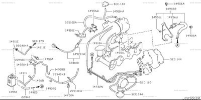

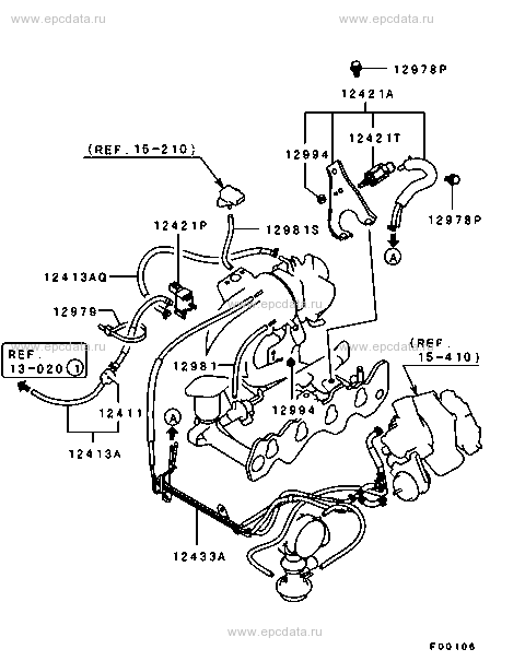

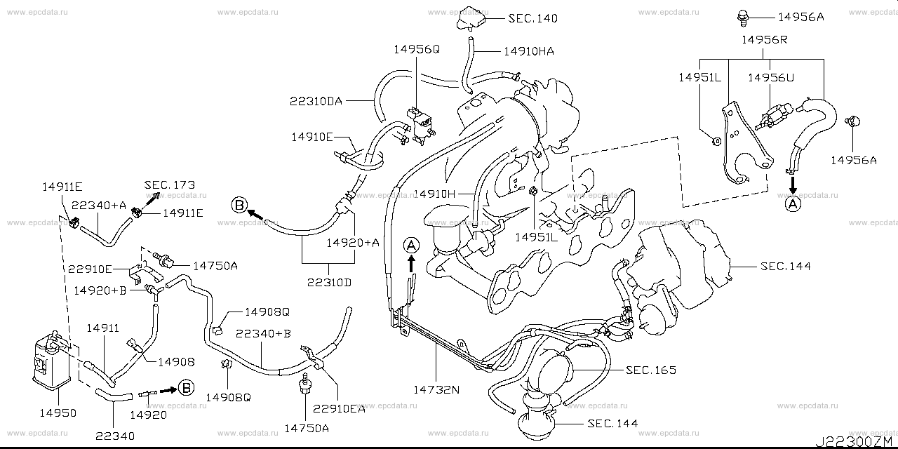

Человечек просит помочь с правильностью подключения вакуумных магистралей на твинкамосвском турбовом 58 минике.
Это где-то можно более менее понятно посмотреть ?
