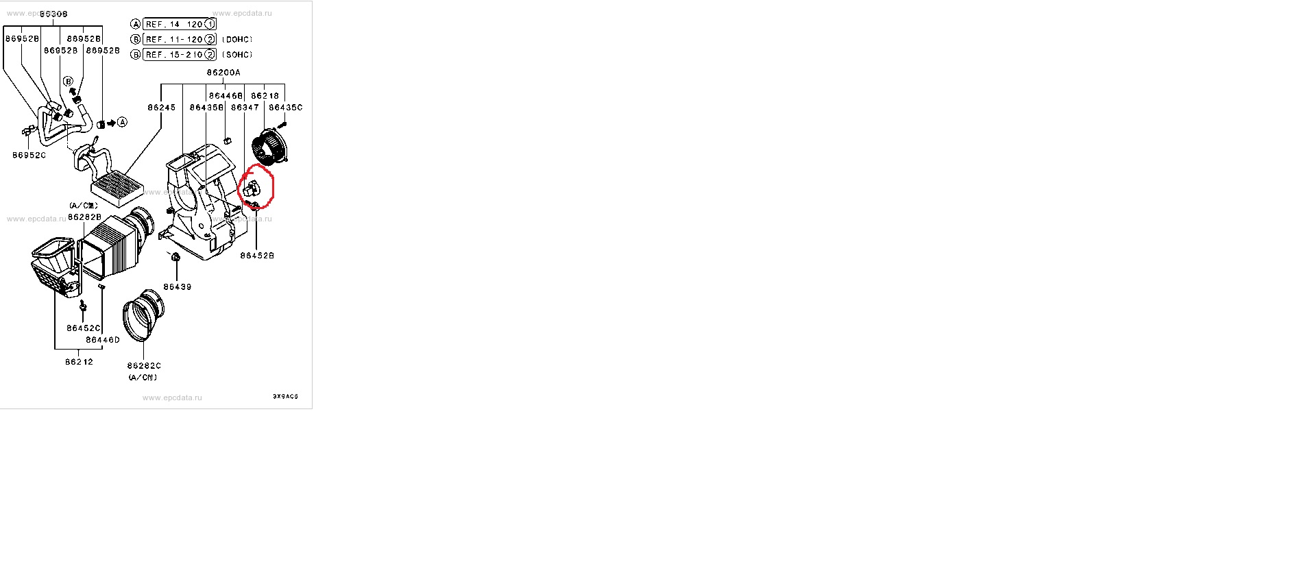

на какой странице в книжке схема вентилятора печки или кондиционера? книжка около 407 страниц, я ту смотрю? или еще какая есть?)ViRuZzz писал(а):АнтонВладивосток, "книжка" то есть у тебя?
я вообще не пойму как такое получилось... блок сопротивлений это который над бардачком в алюминиевом корпусе?Gameszzz писал(а):Да тут дело не в книжке. Тут походу блок сопротивлений смотреть нужно.

Это тот что вставлен в воздуховод рядом с мотором печки
В книге это 275 страница и далее
Принцип такой.
Минус на мотор берётся с кузова авто.
Плюс через предохранитель идёт на переключатель скоростей
Первая и вторая скорости идёт через этот самый блок сопротивлений,а третья напрямую на мотор
Причём этот самый плюс ещё и на всех трёх режимах,тут же на переключателе, идёт на переключатель включения кондишки
Возможно мотор печки колхозили с другого авто и изменили схему переключения скоростей
Раз на первых двух включается кондишка,значит плюс с переключателя выходит,но до мотора не доходит,ввиду отпаявшейся защиты в блоке сопротивлений.

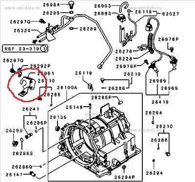

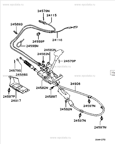

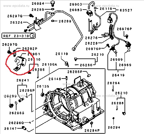

Приветствую! Подскажите на паджеро мини есть регулировка тросика переключения АКПП?
У меня случилось вот что. Ехал в лесу и наскочил на полено. Эта деревяшка выскочила из под колеса и сорвала тросик включения АКПП из своего посадочного места на днище около самого автомата. Всё это на ходу произошло. Пропали передачи. После остановки тросик поставил на место но передачи стали включаться со сдвигом. Попробую объяснить. На приборной панели горит "R" а на ручке переключения "N". На приборке "N" а на ручке стоит "D". И так далее. Как настроить включение передач?

Видимо не только сорвало тросик,но и согнуло вилку крепления его рубашки (то место откуда его вырвало)

Если не деформировано там откуда вырвало,значит либо на самом селекторе что в салоне,либо тяга ингибитора что на автомате

Сними пластиковый чехол,что основание ручки переключения передач закрывает там всё видно будетнерыбак писал(а):Ну да похоже где-то вытянулось. На коробке смотрел - вроде на месте. А вот на селекторе не смотрел. А как снять сам селектор?Gameszzz писал(а):Если не деформировано там откуда вырвало,значит либо на самом селекторе что в салоне,либо тяга ингибитора что на автомате

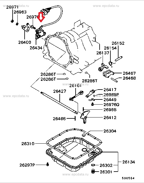

А вот судя по картинке сам ингибитор можно крутить в пределах прорезей для болтов
Твоя задача опять снять трос с рычага на автомате. Вручную пощёлкать рычагом и посмотреть в приводе ли дело или в автомате.
Если и без троса происходит то же самое,то боюсь,что у тебя свернул либо ось (26427),либо лыски,что фиксируют рычаг (26400) или рычаг (26412 и всё что дальше с ним связано) переключателя в автомате
