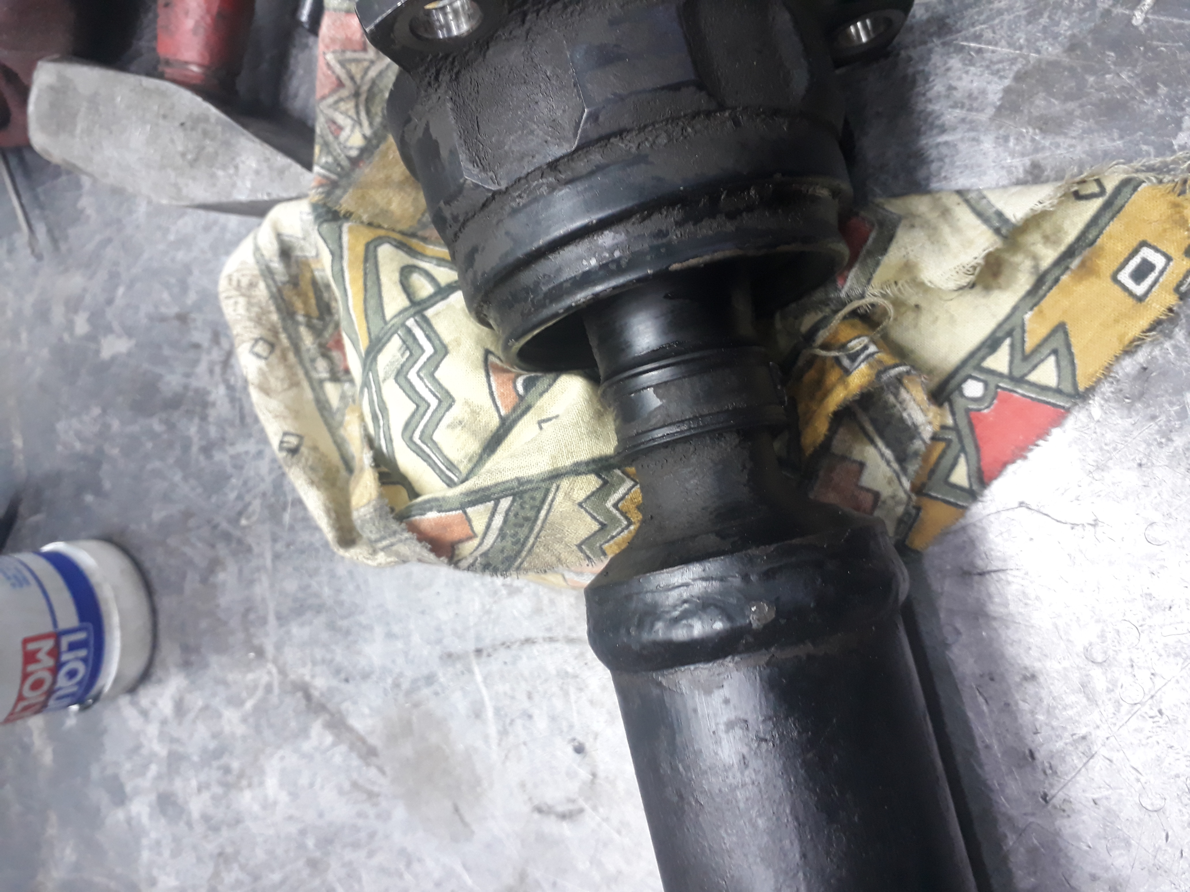

Парни привет, вчера менял крестовину и на шрусе кардана увидел, что начал рваться пыльник, немного до 1 см., но начал...
всё? звезда ему?
Как быть?
... вот нашел пыльник http://www.polyurethan.ru/product/pylni ... 05-013-71/
ну или от Febesta? но последний пугает названием.
всё? звезда ему?
Как быть?
