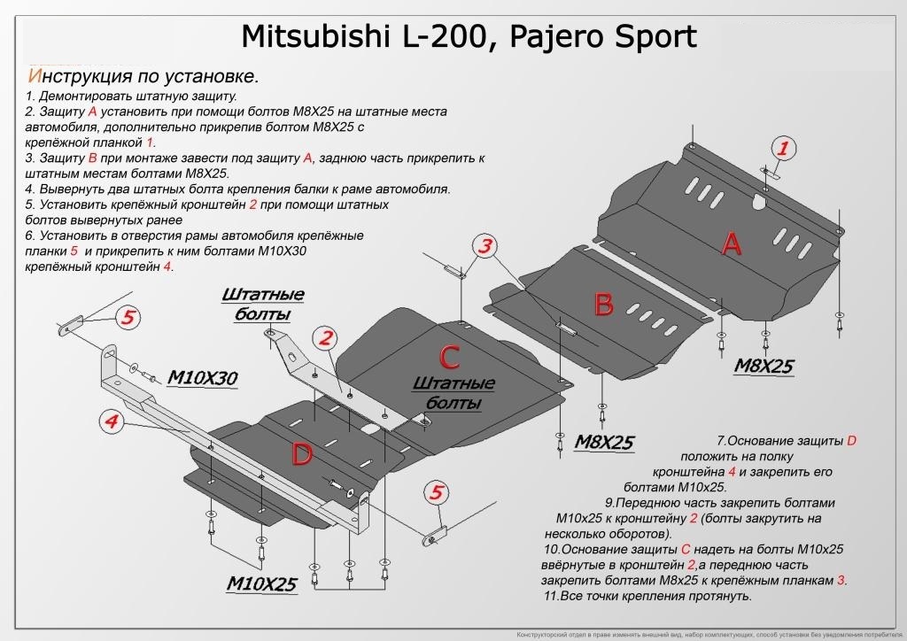

у меня такая, люминий 4мм, а композиту честно говоря не доверяю, и видел как они трескаются, метал все таки метал!!Marhuz писал(а):Всем привет! Заказал Pajero Sport. Пока идет, собираю информацию о дополнительном оборудовании. Сейчас интересует вопрос по выбору защиты днища. Защита подразделяется на разделы: Радиатор + ДВС + Коробка передач + Раздатка + Топливный бак. На рынке появился композитный материал. Многие его хвалят (прочный, не сминается, легкий и т.д.) Нашел в интернет магазине такую защиту. Написано, что закрывает ДВС + Коробка передач. А как быть с остальным? Можно поставить, дополнительно к композитной защите, защиту Радиатор + Раздатка + Топливный бак, выполненную из традиционных материалов(Сталь, алюминий)? Ничего там мешать не будет, все встанет в штатные места для монтажа? Или придется помучиться? Есть ли минусы от такого варианта решения? Кто-нибудь задавался таким вопросом? Подскажите, пожалуйста. Есть тема про защиту днища. Но там в основном про Pajero пишут. И не нашел я там варианта защиты = композит + сталь/алюминий

А ты готов пожертвовать 1см клиренса композита?Композит кака ещё та,уже проверили и тут и на пикап-форуме на Эльках.Вот тема про нашу защиту http://www.pajero4x4.ru/bbs/phpBB2/view ... &start=510 можешь на 36 стр. перейти по ссылке к Элькаводам,там есть отзывы про композит,говно редкостное,а есть что нравится,решай сам.Marhuz писал(а):Всем привет! Заказал Pajero Sport. Пока идет, собираю информацию о дополнительном оборудовании. Сейчас интересует вопрос по выбору защиты днища. Защита подразделяется на разделы: Радиатор + ДВС + Коробка передач + Раздатка + Топливный бак. На рынке появился композитный материал. Многие его хвалят (прочный, не сминается, легкий и т.д.) Нашел в интернет магазине такую защиту. Написано, что закрывает ДВС + Коробка передач. А как быть с остальным? Можно поставить, дополнительно к композитной защите, защиту Радиатор + Раздатка + Топливный бак, выполненную из традиционных материалов(Сталь, алюминий)? Ничего там мешать не будет, все встанет в штатные места для монтажа? Или придется помучиться? Есть ли минусы от такого варианта решения? Кто-нибудь задавался таким вопросом? Подскажите, пожалуйста. Есть тема про защиту днища. Но там в основном про Pajero пишут. И не нашел я там варианта защиты = композит + сталь/алюминий

Это смотря как ездить собираетесь. Посмотрите форумчан Свят и Семнадцатый и еще некоторых, если так же, то защита сталь 3мм. Если не так вездеходно, то первые два листа люмяшки, и хватит.Marhuz писал(а):Всем привет! Заказал Pajero Sport. Пока идет, собираю информацию о дополнительном оборудовании. Сейчас интересует вопрос по выбору защиты днища. Защита подразделяется на разделы: Радиатор + ДВС + Коробка передач + Раздатка + Топливный бак. На рынке появился композитный материал. Многие его хвалят (прочный, не сминается, легкий и т.д.) Нашел в интернет магазине такую защиту. Написано, что закрывает ДВС + Коробка передач. А как быть с остальным? Можно поставить, дополнительно к композитной защите, защиту Радиатор + Раздатка + Топливный бак, выполненную из традиционных материалов(Сталь, алюминий)? Ничего там мешать не будет, все встанет в штатные места для монтажа? Или придется помучиться? Есть ли минусы от такого варианта решения? Кто-нибудь задавался таким вопросом? Подскажите, пожалуйста. Есть тема про защиту днища. Но там в основном про Pajero пишут. И не нашел я там варианта защиты = композит + сталь/алюминий
П.с. сам уже много чего поотрывал у машины

ИМХО защита даже из 6ки
стали не стОит ничего без усиления мест установки
Уголки из "фольги" и болты на 8- слетают на ура даже в городе, у дома)))
Переваривать под нормальный уголок и болт однозначно!

Есть такое дело. Подтверждаю, хотя умеренный mudding держат, но после зависания машины на пузе с подкладыванием бревен и всеми вытекающими - см. п. 1 от СвятаСвят писал(а):ИМХО защита даже из 6кистали не стОит ничего без усиления мест установки
