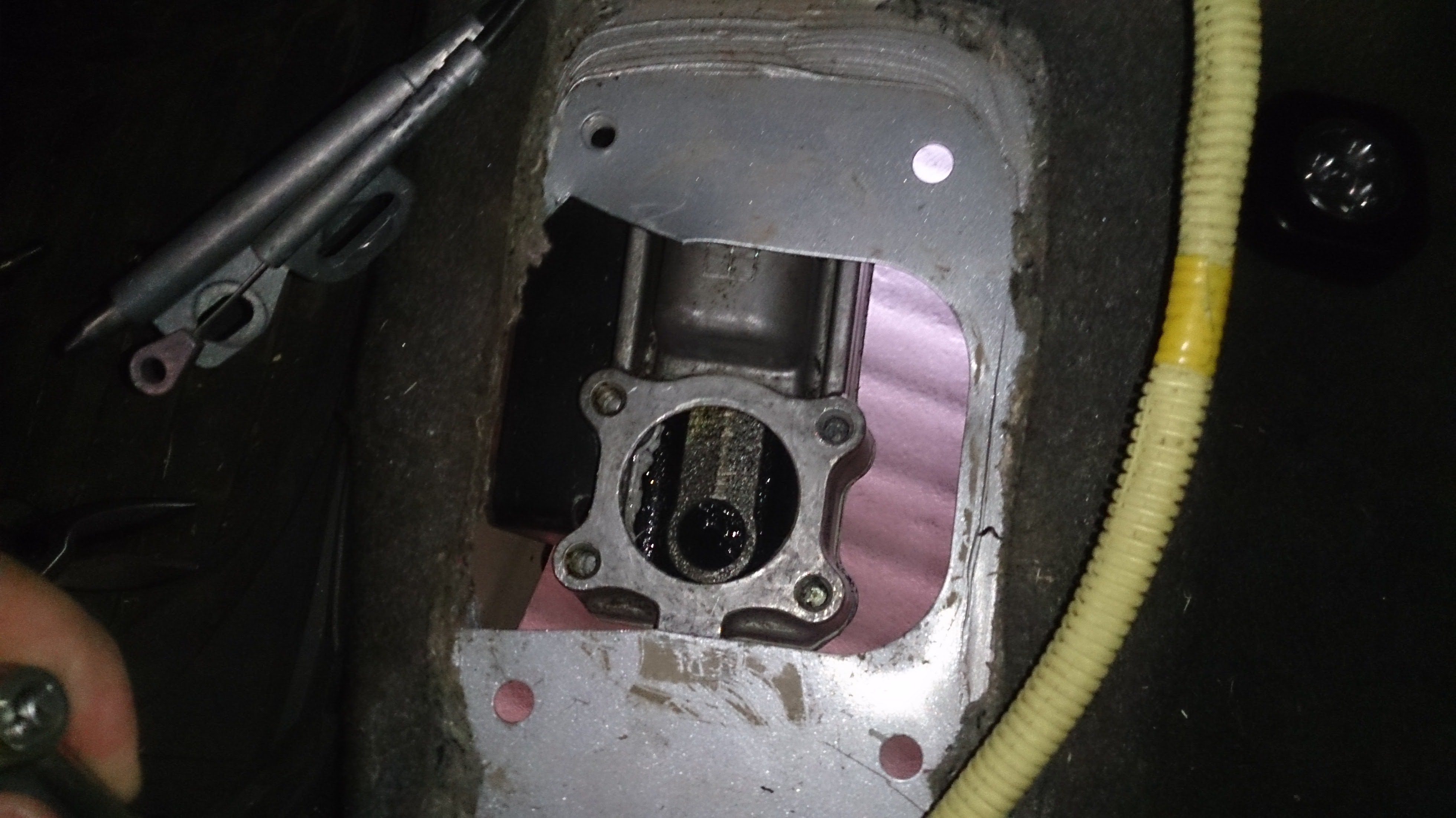

Все верно у тебя стоит, это просто подрезать нужно люк на пару сантиметров с левого края!szram писал(а):Люди помогите! Сегодня хотел поменять акпп на мкпп но возникла проблема. Постараюсь описатт думаю поймете!
В общем ставлю мкпп а он криво стот тоесть косо, все болты затянуты, кпп впритык к двс. Проблема не внем! Снимаю кпп и понимаю что просто двс стот косо, правая сторона смещена назад, подушки новые стоят как должно быть. Все перерыл пересмотрел, двс контратный донс турбо29 кл.С датчиком распредвала, но фишка не подсоедина, авто мини 58 дуке. посмотрев в каталоге вижу что кронштейны опоры двс вроде отличаются, может быть из за них? Какие мысли есть товарищи
szram
- Сообщения: 10
- Зарегистрирован: 29 июл 2016, 16:23
- Двигатель:: 4A30 T, бензин
- Мой автомобиль(и):: митсубиси паджеро мини
- Откуда: уфа
Re: ВОПРОС-ОТВЕТ
maxvid писал(а):Все верно у тебя стоит, это просто подрезать нужно люк на пару сантиметров с левого края!szram писал(а):Люди помогите! Сегодня хотел поменять акпп на мкпп но возникла проблема. Постараюсь описатт думаю поймете!
Че то я сомневаюсь! Автомат тоже криво стоял. У всех кто делал свап у которвх я спрашивал никто не резал в бок, только спереди под резинку. У всех ровно попадает. У меня видишь даже подушка от коробки на балку не встает.

Re: ВОПРОС-ОТВЕТ
У меня тоже кулиса слегка сбоку получилась, но сбоку не подрезал, не мешает
