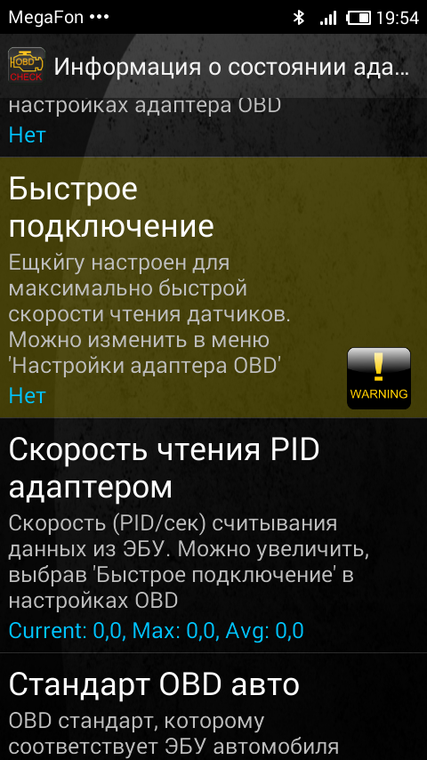

Прописал... Но, увы, сколько видел датчиков, столько и видит. Почти все показания [MUT] не активны...
Может из-за того, что версия ELM 327 2.1?

Алеут писал(а):Прописал... Но, увы, сколько видел датчиков, столько и видит. Почти все показания [MUT] не активны...
Версия 2.1 это хорошо, а не плохо. Другое дело, если Вы об обрезанной версии прошивки http://elms327.ru/page/141917. Читал, сам не сталкивался.
У меня ELM327 Vgate ICAR 2 iv350 WIFI, с версией v2.1. Всё читает.
Попробуйте в настройках Torque галочку "Быстрое подключение" снять, если она у Вас установлена.
