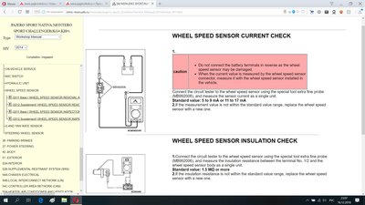

всё просто.Ro_man777 писал(а):датчиком abs, но есть подозрения что не все так просто.
датчики звоняца обычным кетайскем мультиметром за 15 минут все 4.
размыкаешь разъём, подключаешь прибор.
растягиваешь, перегибаешь всякоразно провод.
обрыв вычисляеца моментально.

Эво какой быстрый....... Уже не раз же просил, не знаешь лучше молчать.Unklown писал(а):всё просто.Ro_man777 писал(а):датчиком abs, но есть подозрения что не все так просто.
Так ткнул тестером, и купил датчик.........
С 12-го года датчики тестером в лоб не проверяются.

Какое должно быть сопротивление на рабочем датчике?Unklown писал(а):всё просто.Ro_man777 писал(а):датчиком abs, но есть подозрения что не все так просто.

Вы выборочно читаете?Ro_man777 писал(а): Какое должно быть сопротивление на рабочем датчике?
Я выше именно для таких как Вы уточнил, что не всё так просто как может показаться.
Нужно знать как минимум когда машина изготовлена, а если не ясно то VIN.

Выходит мои датчики тестеров не проверить? Машина 2013го года, вин z8tgykh4SNOOPER писал(а):Вы выборочно читаете?Ro_man777 писал(а): Какое должно быть сопротивление на рабочем датчике?

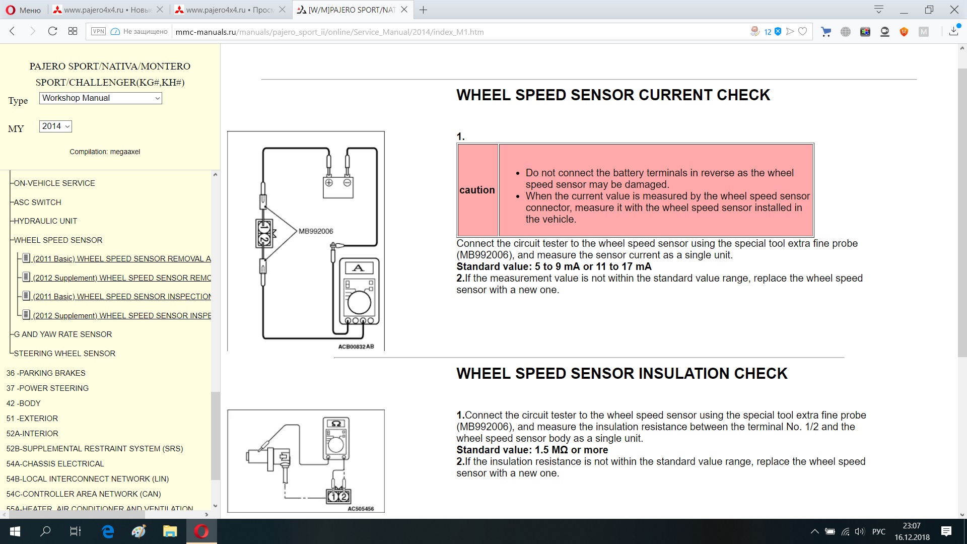

Ну почем же.Ro_man777 писал(а): Выходит мои датчики тестеров не проверить? Машина 2013го года, вин z8tgykh4.
Можно, только не в режиме измерения сопротивления. ))

как могут быть амперы без омов?SNOOPER писал(а):Ну почем же.Ro_man777 писал(а): Выходит мои датчики тестеров не проверить? Машина 2013го года, вин z8tgykh4.
канешна, автощупом с лампой ч.з. акк 12В можно спалить,
такжэ как и холл на трамблёре девятки.
тестером, особенно высокоомным нет
