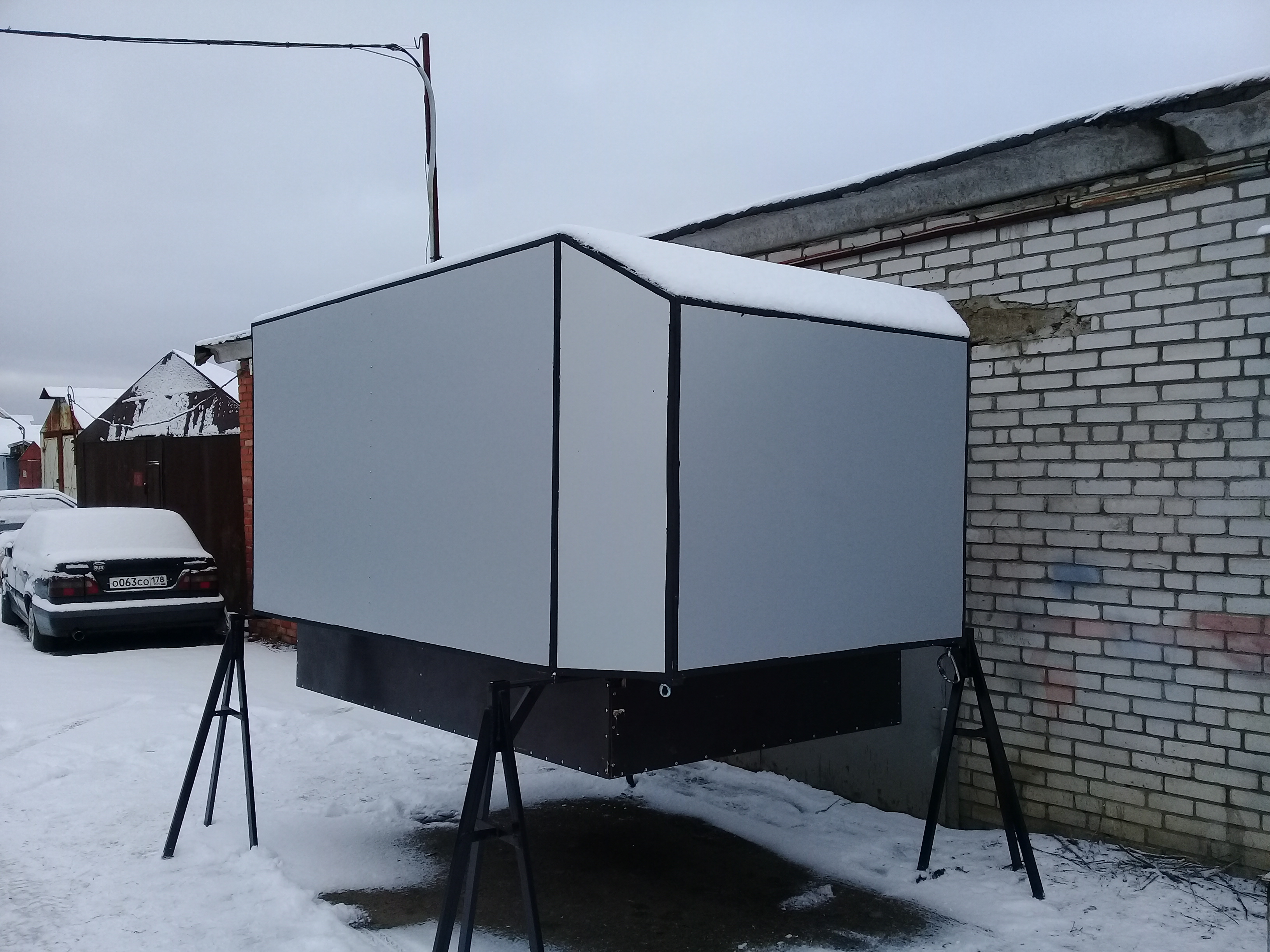

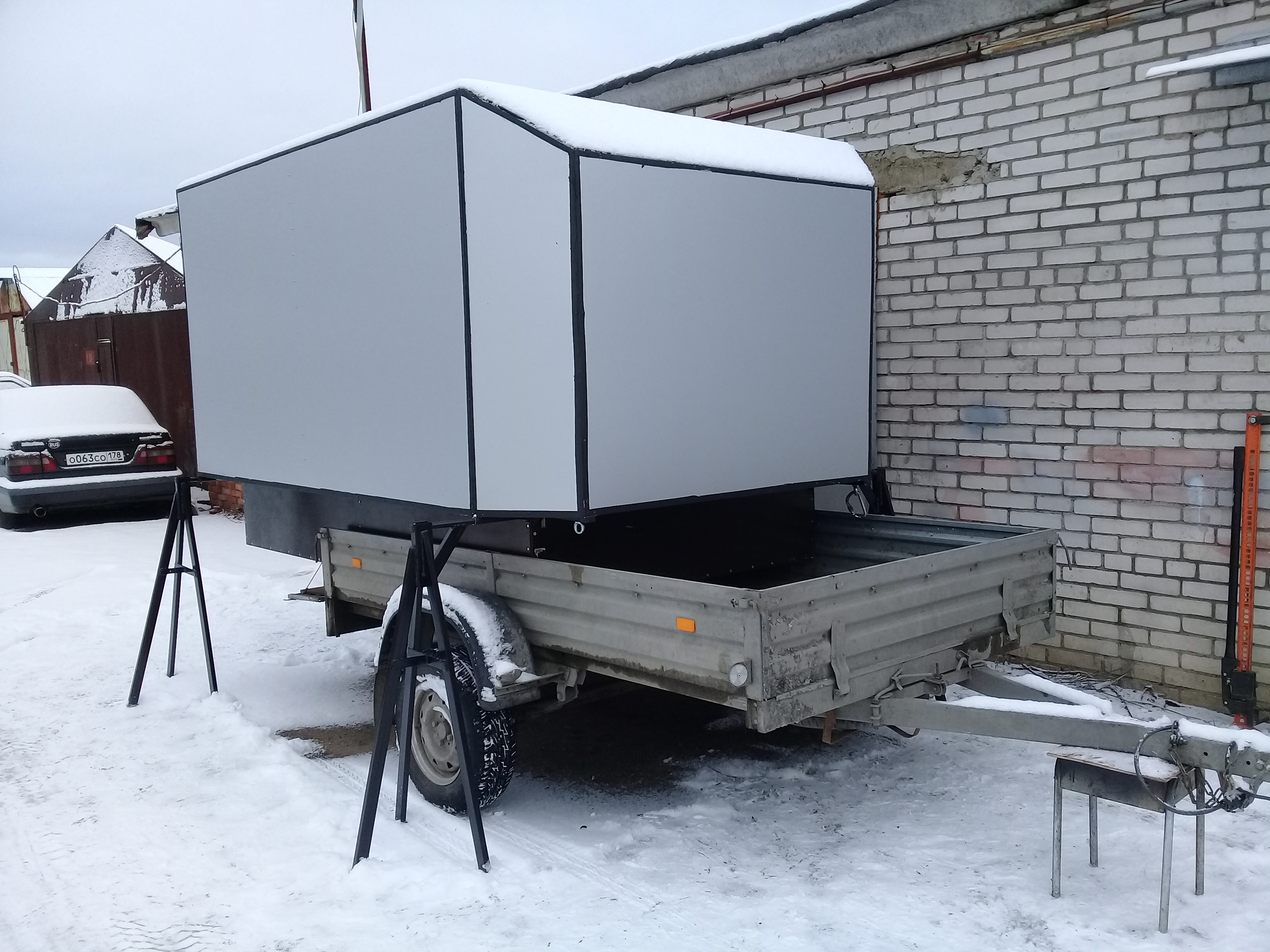

Тема подвисла, добавлю своё. Сварганил свой вариант жилого модуляторы. Осталось закончить с углами и стыками и доделать внутри. Немного подробнее здесь https://www.drive2.ru/my/all-notifications/

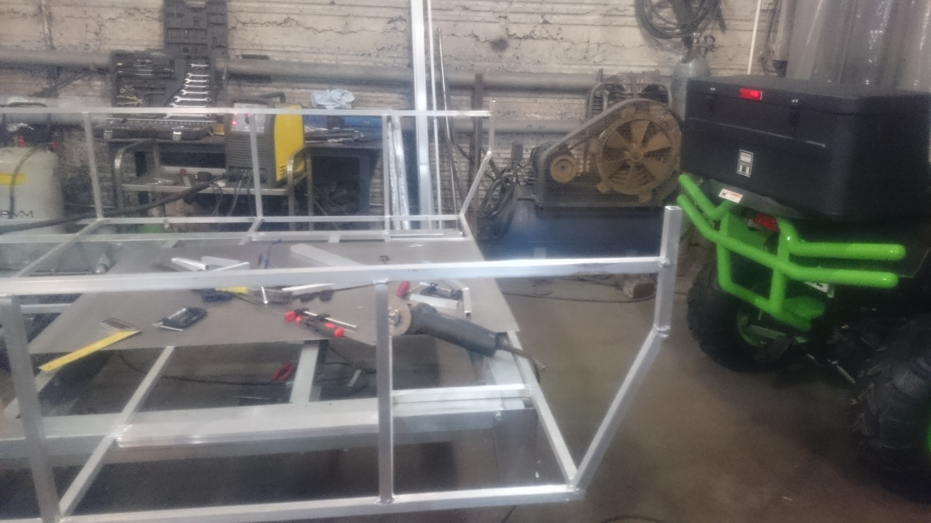

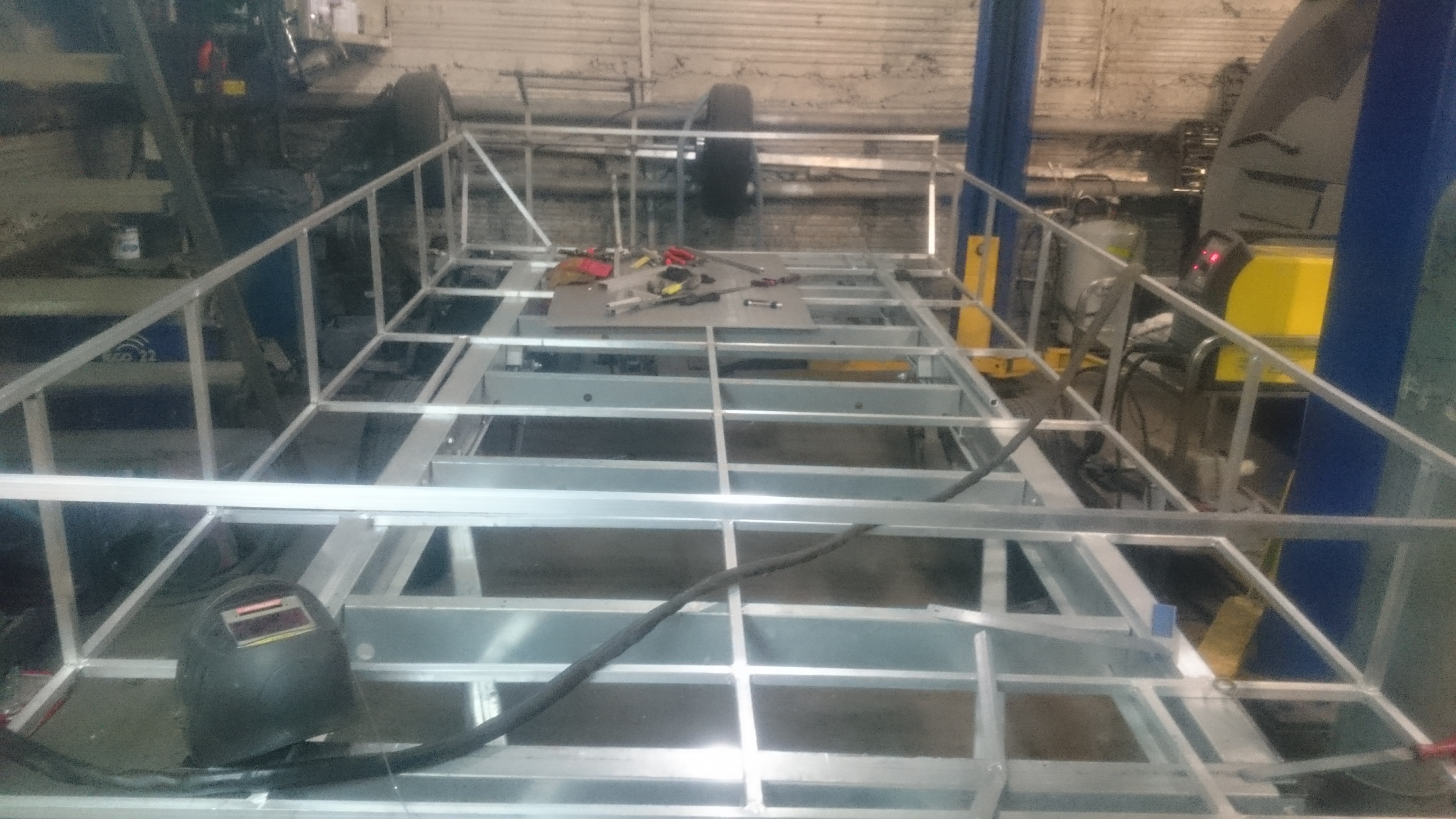

идея жилого модуля на базе прицепа для авто витала давно.
навеяно это было использованием японского грузовичка с термобудкой (возможность поддержания температуры с помощью штатно установленной "вебасты", на осенней рыбалке.
но после продажи грузовика стало тоскливо и было принято решение попытаться осуществить задуманное.

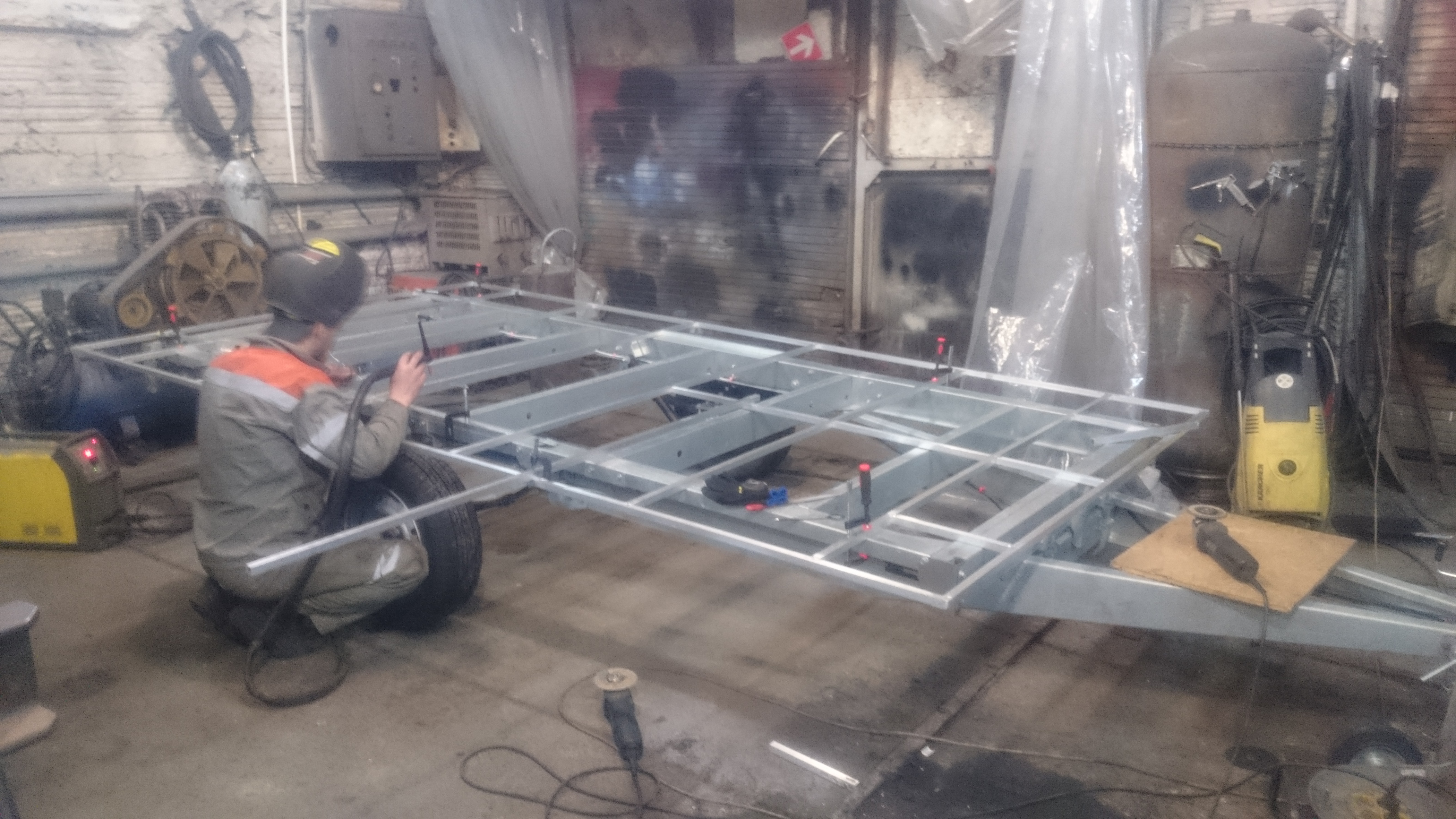

Итак, для опытов был приобретен бортовой прицеп, с него были демонтированы борта и пол, началось изготовление каркаса.
что должно получится в итоге:
максимально автономный утепленный жилой модуль на 2 человека (при необходимости возможность оборудования третьего места)
габаритные размеры: длинна - 4м. ширина - 2м высота стен - 2м.
складной, т.е. в транспортном положении высота составит примерно 1м.
съемный, т.е. возможность снять с рамы прицепа и поставить на чурбачки.
легкий, расчетный вес в транспортном положении около 750-800 кг. вместе с рамой прицепа.(пока под вопросом)
оснащение:
два бака под воду общим объемом 300л.
автономное отопление с помощью "вебасто"
бензогенератор на 220в
туалет, раковина, возможно душ
материалы:
каркас из АД31Т 20*20*2мм
снаружи алюминиевый компазит 2мм
утеплитель плиты типа пеноплекса
внутри пока под вопросом, возможно тоже компазит
ну пару фоток начала процесса
оснащение:
материалы:

Каким образом будет реализована складываемость? Складные стенки или принцип спичечного коробка?
Или под этим что-то другое подразумеваешь?

СтенкиSKS писал(а):Каким образом будет реализована складываемость? Складные стенки или принцип спичечного коробка?

Понятно. Сразу встанет вопрос с гермитизацией. Читая разные отчёты, пришёл к мысли, что не самая простая вещь, даже при стационарных стенах.
Но все равно интересно, что получится в итоге.
Сам уже идей этой (жилого прицепа) переболел, думаю иные варианты. Все таки отсуствие "хвоста" значительно повышает автономность.

Герметизация чего? Все стыки будут промазаны герметиком, а подвижные соединения на резиновых уплотнениях

Вот этих стыков я имел ввиду, особенно в районе складывания. Плюс развязка мостиков холода и пр.

По мостикам холода пока вопрос открытый, есть кое какие наметки но пока озвучивать не буду, вообще, это жилище не планируется использовать при температурах ниже - 10, так сказать осенний домик

ИМХО-при подобной каркасной конструкции из профилей,мостики холода избежать не получится.
Самое простое это брать толстые сендвичи и собирать на уголках по периметру...но это ,кмк ,реальный дрочь и не жесткая конструкция.
