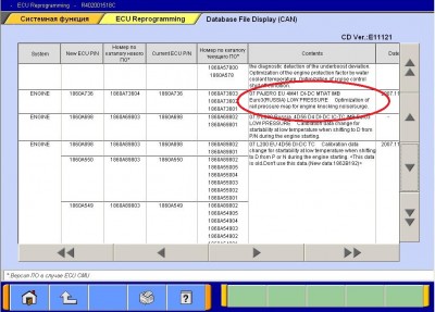

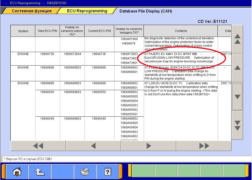

У нас Спорты не звенят. Было похожее на П4, из за бедного впрыска звенели,
решалось апдейтом на 04 софт и переставало звенеть только после адаптации топливной,
на этом софте.
