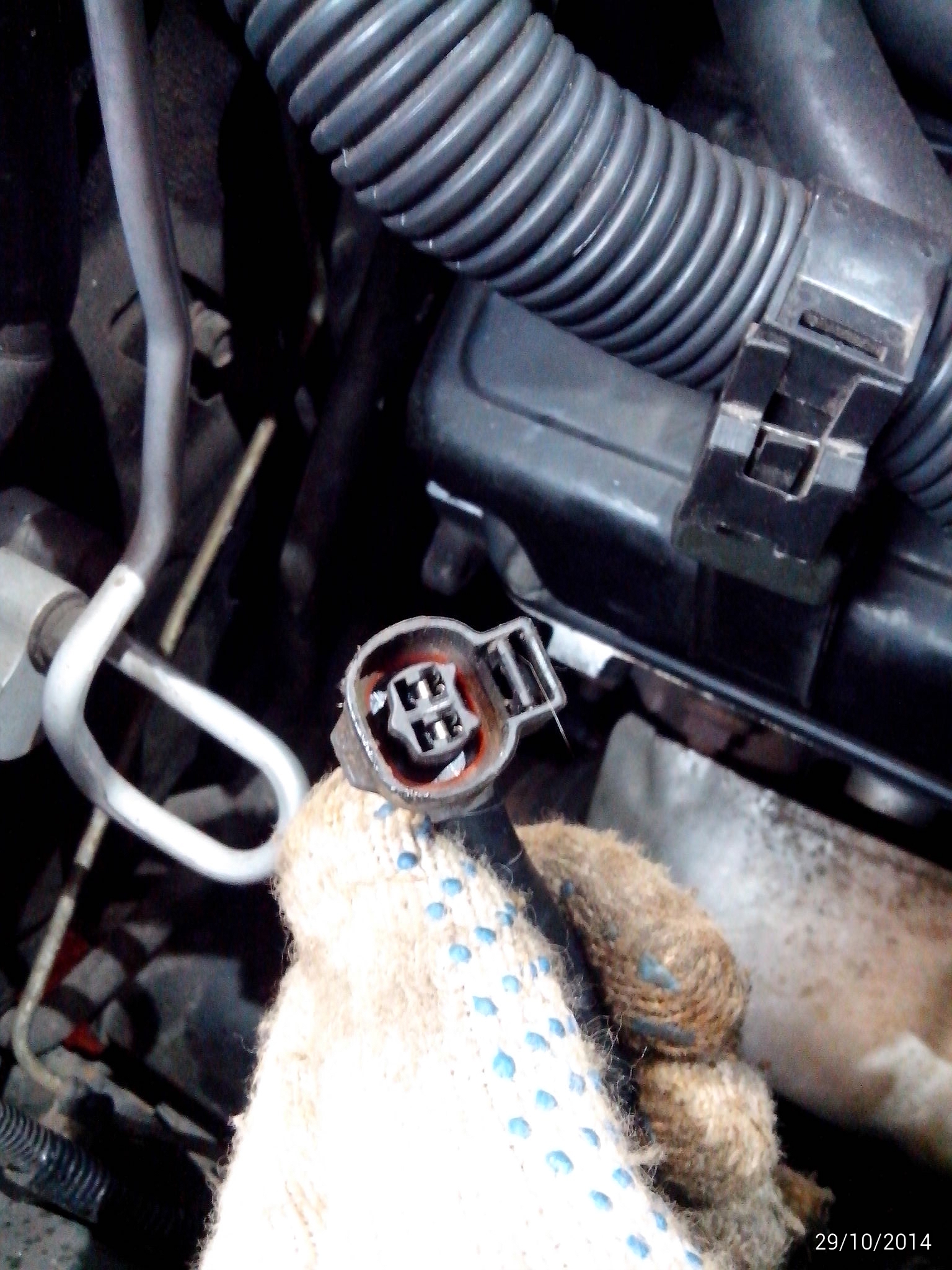

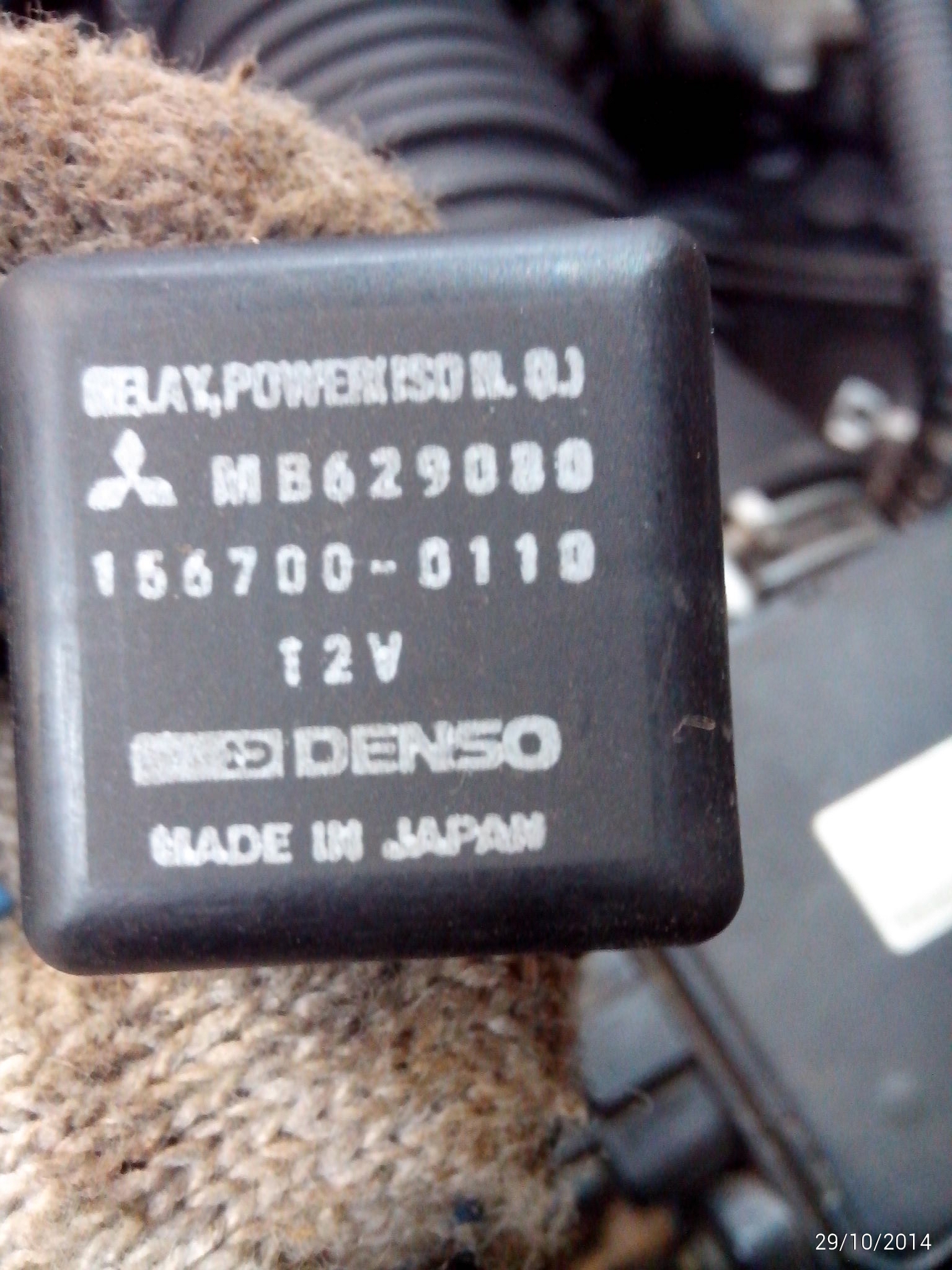

после установки мотора остался провод с колодкой на два провода, идущий из косы ,которая на генератор, никак не найду куда был подключен. оборван разъем лямбда-зонда, он всего один у меня, сразу перед катализатором, как соединить провода
с датчика- два черных, синий и белый;
на авто- белый, черный, черный с красной полосой, зеленый с красной полосой.

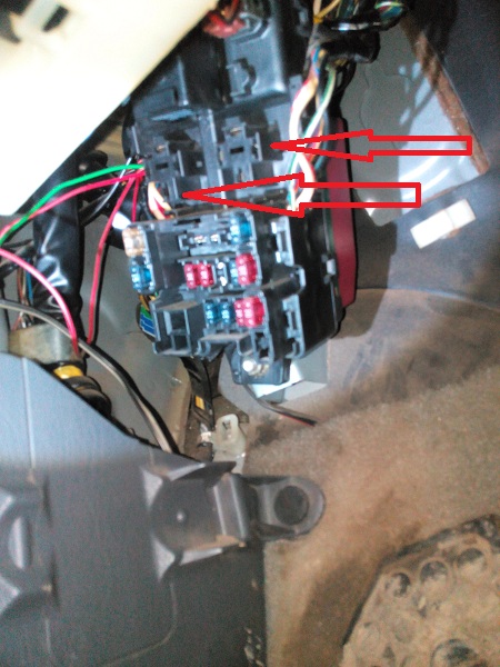

Искал реле топл. насоса, а нашел реле, про которое схемы говорят, что это гнездо не используется, это под реле указателей поворота, в салоне слева.

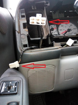

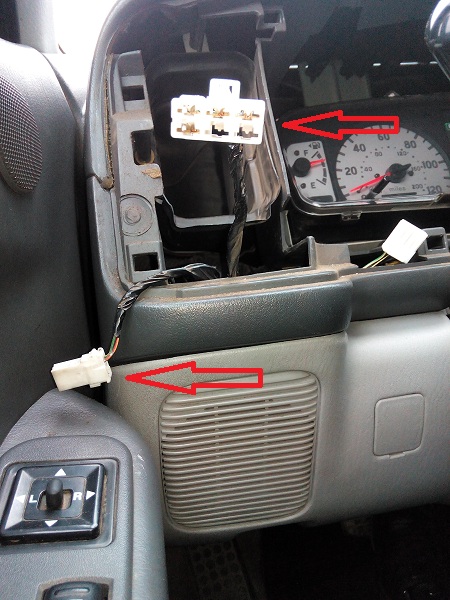

добрый день, разобрал приборную панель для замены ламп подсветки и обнаружил 2 разъема...подскажите что за разъемы(для чего они), а так же обнаружил что нет 2 реле(а они вообще должны там стоять?)
