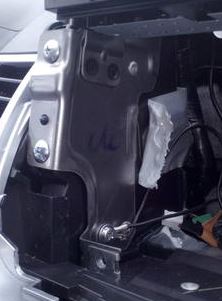

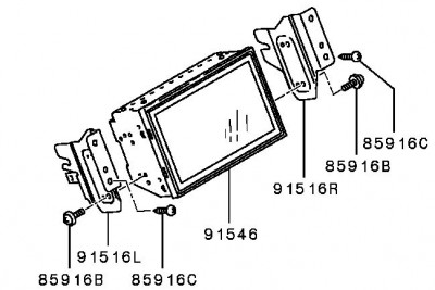

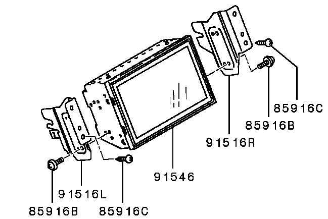

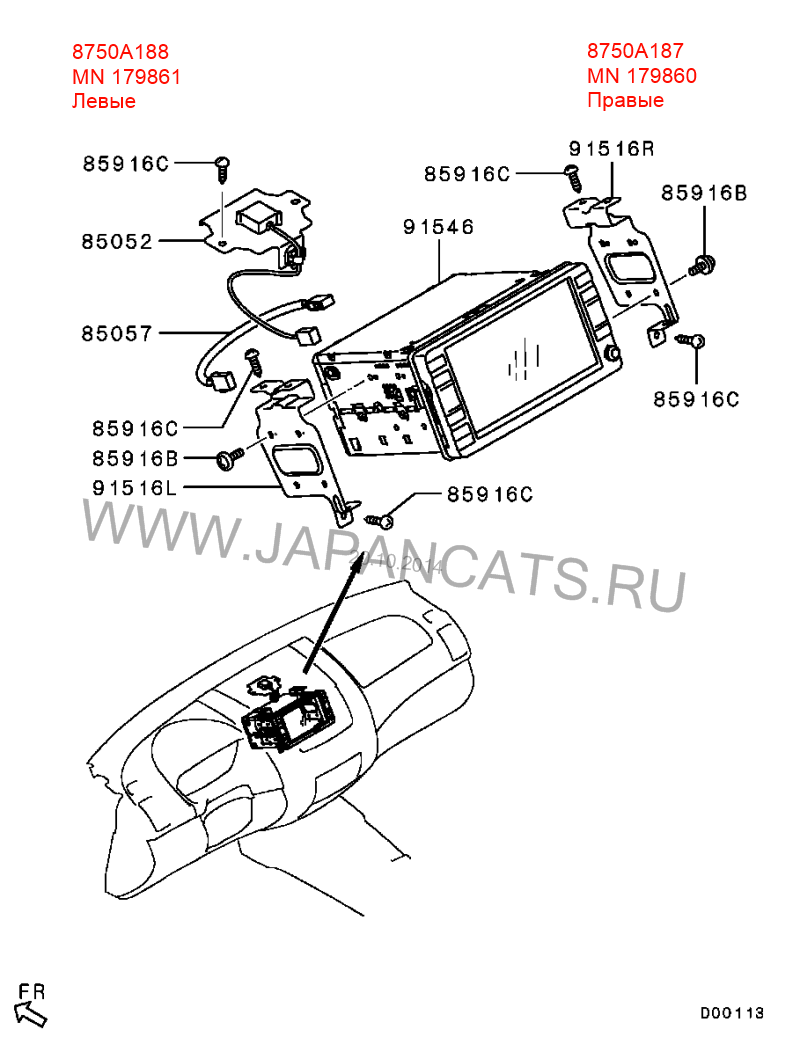

Судя по всему, крепления для штатной магнитолы и антенны GPS все-таки идут в сборе с торпедой. Даже на снимке видно, что они к ней приклепаны. И в каталогах передняя панель 8000A349XA идет с комментарием, что она предназначена для автомобилей с опцией комплектации J77 - Navigation UnutDoki писал(а):На самом деле их всего три модификации:sem_tom писал(а):Тема не заглохла, я пока собираю информацию, фотографии и прочее, странно то что номеров панели много, не понятны различия. сейчас пока хочу заказать обычные крепления, вроде нашел где. По поводу тех которые в панели еще думаю. В любом разе тему просматриваю, будут новости выложу.
1 8000A304XA
2 8000A349XA
3 8000A750XA
Первые два по каталогам пробиваются, картинки одинаковые, нигде креплений со стороны торпеды нет. А вот последняя пробиваться пробивается но картинок нет... Нужно по праворульным аналогам, челенджер там или еще как, поискать. Буду тоже пробовать.
Для автомобилей без навигации идет панель 8000A304XA.
А панель 8000A750XA устанавливается на автомобили с мая 2013 года (возможно она тоже с креплением для ГУ, но с некоторыми изменениями):

Крепление отдельная позиция. Внимательно почитай тему. И отличаются они не от рамки, а от типа ГУ и года.

Все верно, спасибо за сообщение.Swiftxx писал(а): И в каталогах передняя панель 8000A349XA идет с комментарием, что она предназначена для автомобилей с опцией комплектации J77 - Navigation Unut
Это вторые креплоения действитеьно идут с панелью.
Но тут есть одно но!!
У ОД есть услуга по установке этой опции J77 - Navigation Unut. Так вот. Крепления то другие! Значить как то они ставят.
Наш ОД не дал вразумительного ответа/
Мультимедийная система оригинального производства
Mitsubishi
MME31761R - Mitsubishi Motors Infotainment system (MMIS)
MME31919 - комплект для установки мультимедиа системы
Как они будут крепить ГУ + там есть спец пластина для антенны
Надо пытать ОД.

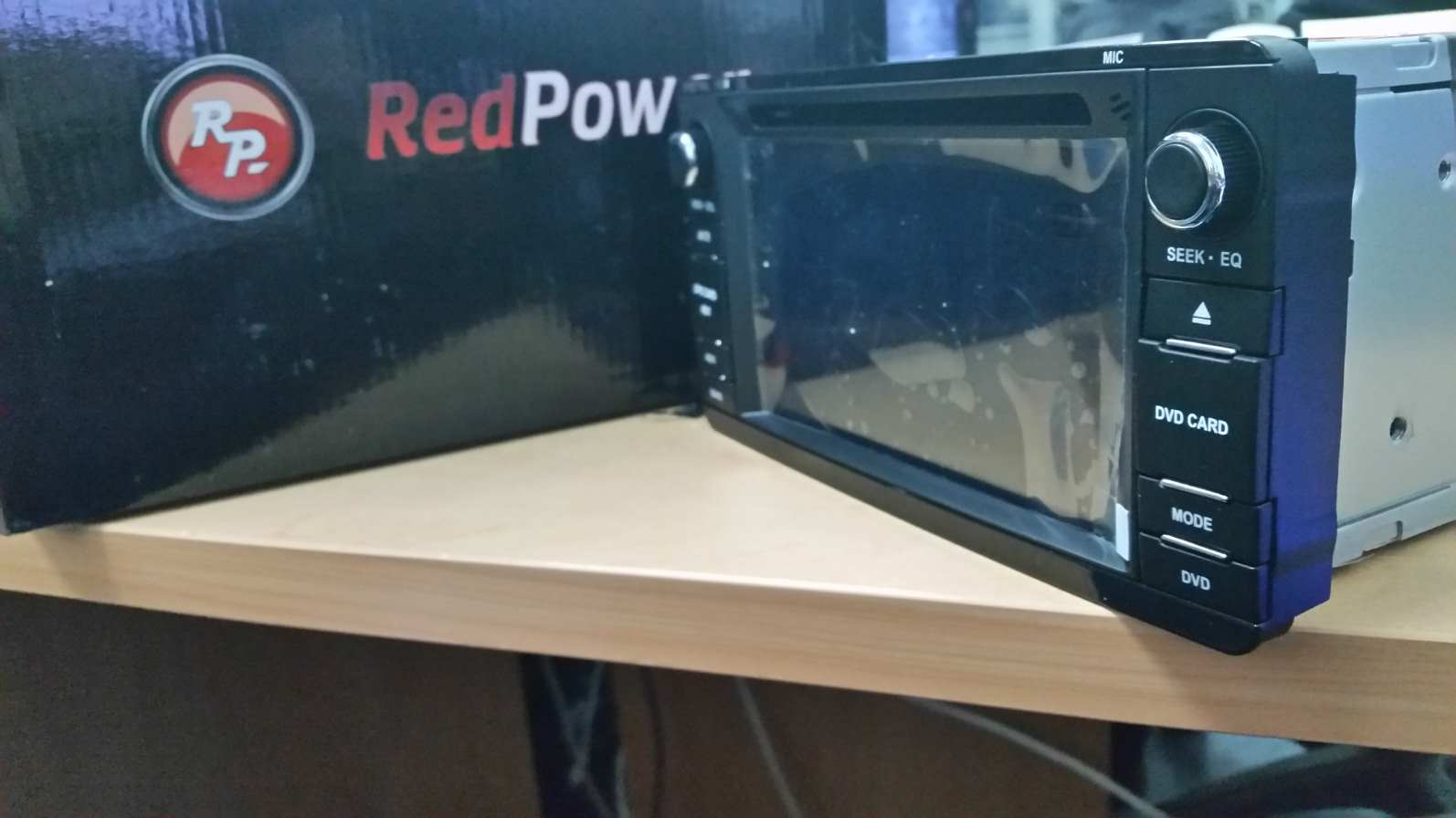

Мне мой ред повер пришел, на днях буду все собирать!)))
УРА!)))

Re: Двойная панель консоли магнитолы!

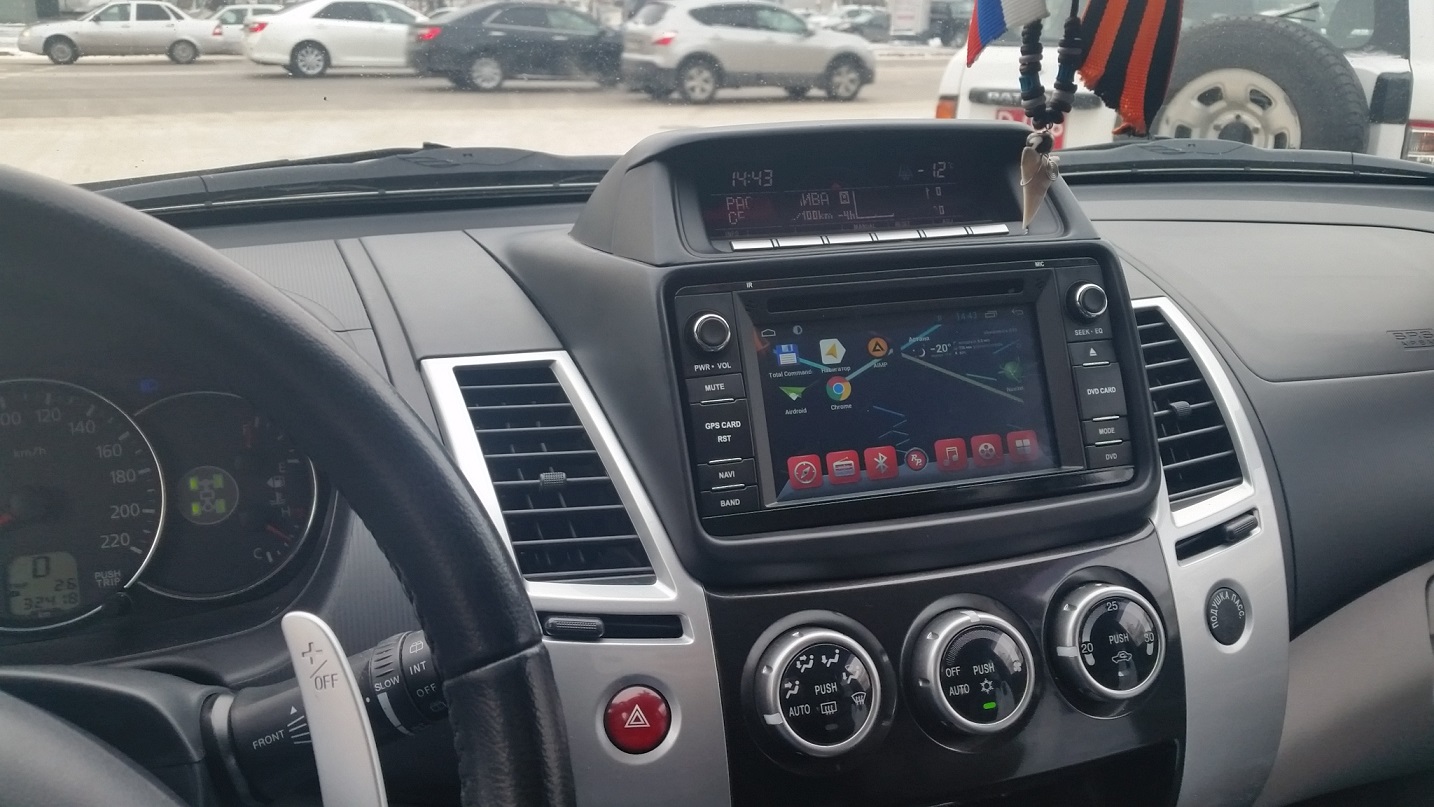

Фото моего ред повер, буду ставить завтра)

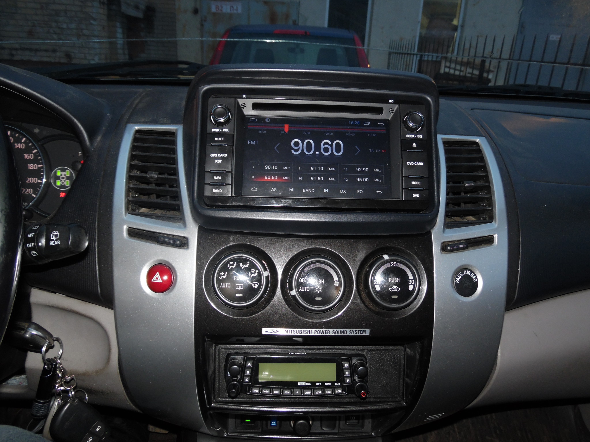

Отчет через пару дней)
А пока фотка для затравки)
О, супер получилось!
ГУ как я понимаю как раз для машин с 2013 года, поэтому так четко в рамку встало. Ждем-с продолжения.
Да я и брал чтобы типа как родное) При детальном рассмотрении конечно есть нюансы, скоро накатаю отчет.
Повозится пришлось с креплениями, все же есть свои нюансы в старых в новых версиях машин.

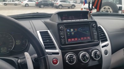

И в до 13-го. Только в максималку, с родной мудимедиа.SKS писал(а):О, супер получилось!
http://content.foto.my.mail.ru/mail/mon ... 0/h-74.jpg
